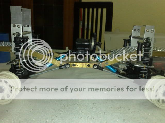

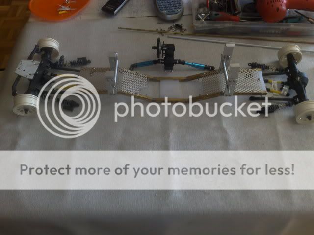

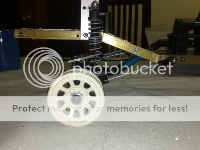

Mensaje por Martinciko Vie Oct 22, 2010 8:05 pm
Porche Transsiberian Rock Crawling 1.9 By Sherpa - Página 2 019-3Pues como ya comenté hoy a las 7 ya tenía la mesa llena de cosas y herramientas, lo 1º enderezar los amortiguadores y llevarlos a su sitio.
Porche Transsiberian Rock Crawling 1.9 By Sherpa - Página 2 018-4
Ahora ya tenemos mas agujeros y mas opciones para retraer en caso de ampliar la batalla, que con esta vamos a una batalla cortita de 26'5cms entre ejes.

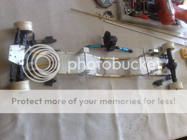

Mensaje por Martinciko Vie Oct 22, 2010 8:12 pm

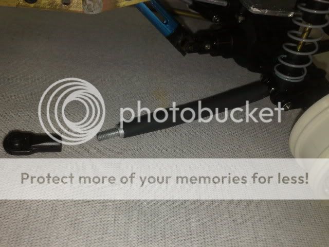

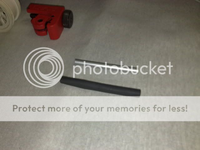

Justo después es la hora de los tubos huecos de Aluminio y Latón para recubrir las varillas roscadas de los Links, que a su vez (no van pintados) y si recubiertos con tubo termoretractil, los largos con negro y los cortos con amarillos.
Porche Transsiberian Rock Crawling 1.9 By Sherpa - Página 2 020-3
Antes de calentar el termoretractil.
Porche Transsiberian Rock Crawling 1.9 By Sherpa - Página 2 021-1
Y después ya ajustado y calentado, me encanta como quedan.
Porche Transsiberian Rock Crawling 1.9 By Sherpa - Página 2 022-2

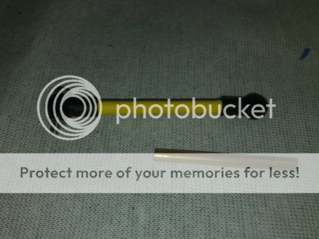

Es el turno de los links pequeños, estos en amarillo para que se véa el contraste como en los 1/1.
Porche Transsiberian Rock Crawling 1.9 By Sherpa - Página 2 009-8
Porche Transsiberian Rock Crawling 1.9 By Sherpa - Página 2 Empty Re: Porche Transsiberian Rock Crawling 1.9 By Sherpa

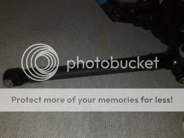

Mensaje por Martinciko Vie Oct 22, 2010 8:18 pm

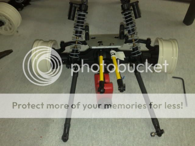

Para los pequeños utilizo varilla roscada de 3mm y tubo de latón hueco de 4mm y el termoretractir en amarillo.
Porche Transsiberian Rock Crawling 1.9 By Sherpa - Página 2 023-3
Y el eje delantero ya esta completo y separado del chasis, ahora toca el trasero y sacar trany para pintar.
Porche Transsiberian Rock Crawling 1.9 By Sherpa - Página 2 024-4

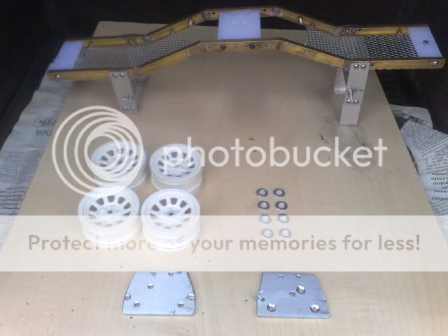

Mensaje por Martinciko Vie Oct 22, 2010 9:37 pm

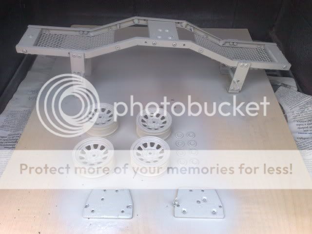

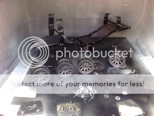

10:30 de la mañana y bueno ya he desmontado el bixo por completo y ahora vamos al tunel de pintado, he usado 2 tipos de imprimación para pasticos (llantas) y para metales (resto), alguien sabría decirme el tiempo de secado de media de la imprimación?, es simplemente al tacto o hay que dejarlo mas tiempo aún?.
Porche Transsiberian Rock Crawling 1.9 By Sherpa - Página 2 025-3
Porche Transsiberian Rock Crawling 1.9 By Sherpa - Página 2 026-3
Aquí el "antes"
Porche Transsiberian Rock Crawling 1.9 By Sherpa - Página 2 027-3
Aquí el "después"
Porche Transsiberian Rock Crawling 1.9 By Sherpa - Página 2 028-2
Y a esperar que se seque!!!!!

Mensaje por .oOo.KIKE.oOo. Vie Oct 22, 2010 9:39 pm
yo diria que al tacto seguro que que da bien Wink
Mensaje por Martinciko Vie Oct 22, 2010 10:15 pm
ok, en principio ya se ha secado lo he dejado 15 min entre capa y capa y ahora a por el negro mate!!!
