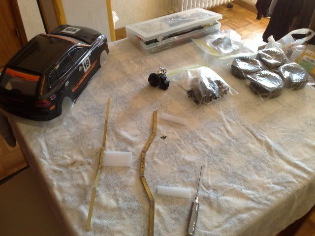

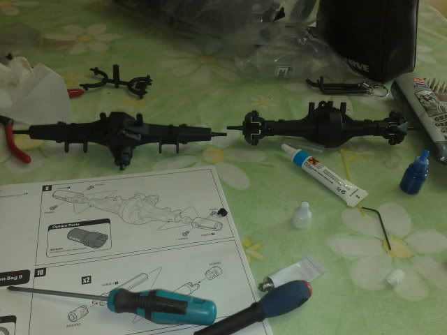

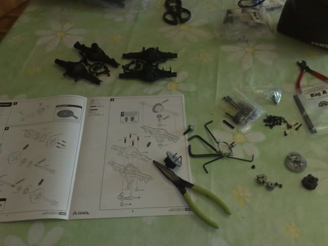

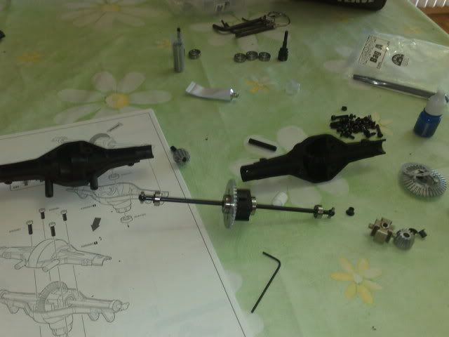

1º A montar los ejes, joer si tienen partes.
Bien engrasaditos para que valla suave muyyy suave.

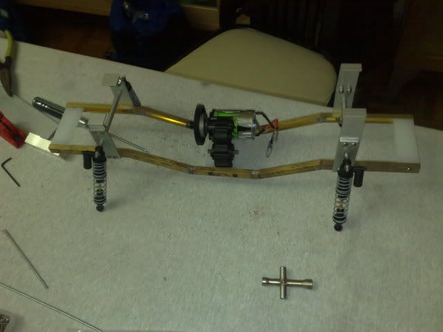

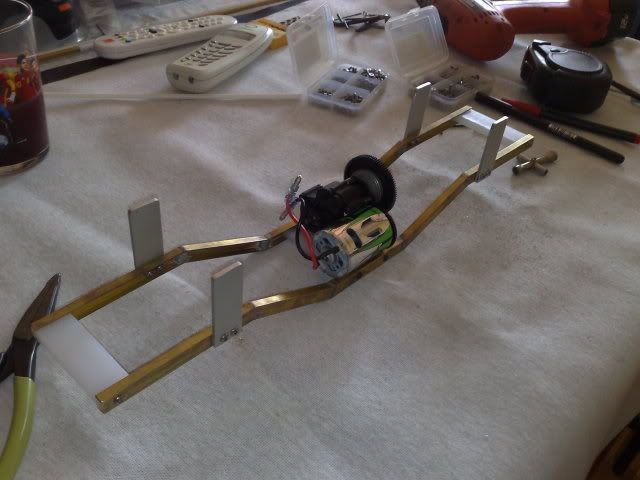

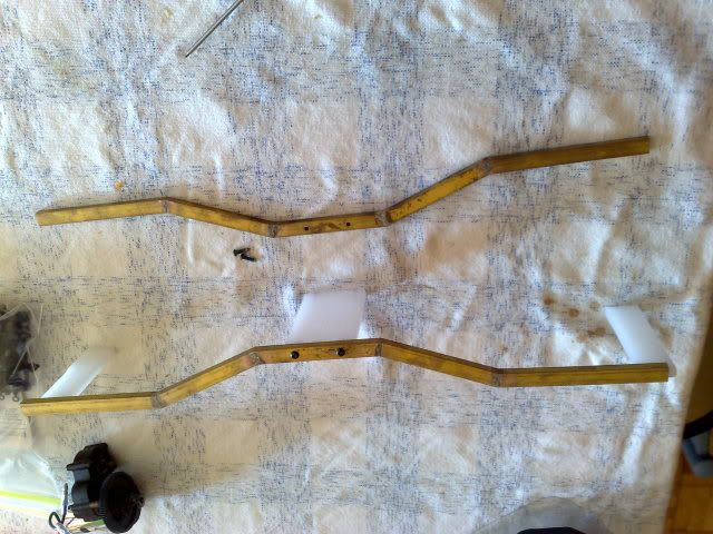

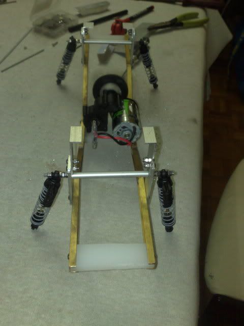

2º Turno del chasis
Todo ya cortadito y soldadito a medida.
2º Turno del chasis

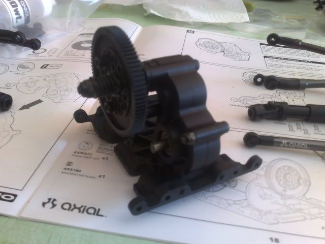

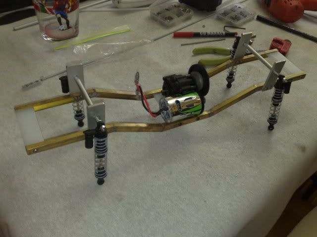

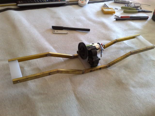

3º La trany ya está lista!!!!
Ahora a presentarla en las base de Teflón del Chasis

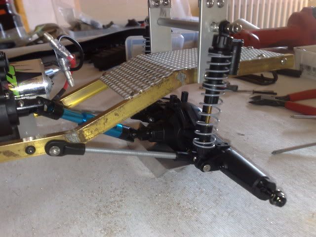

Y a cortar los soportes de los amortiguadores y sus refuerzos.
Ya tengo presentados los amortiguadores.

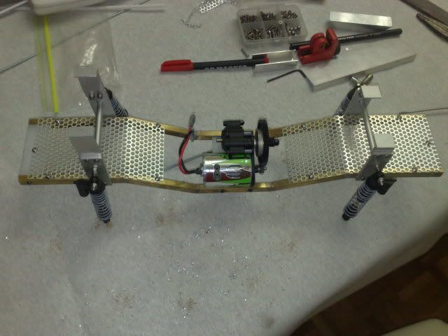

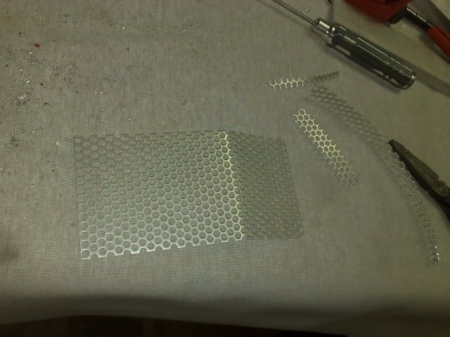

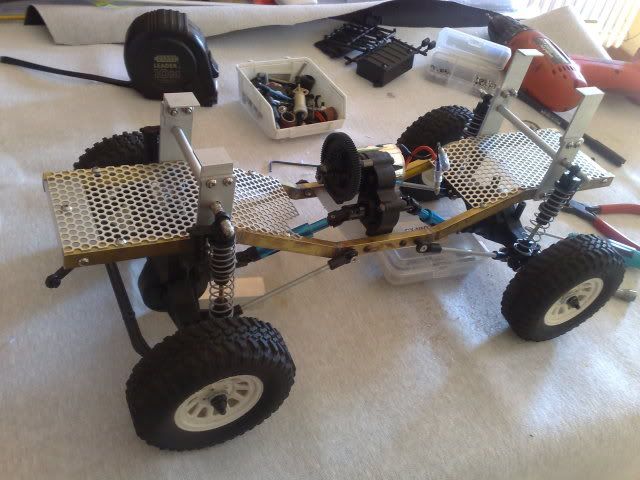

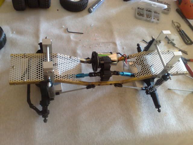

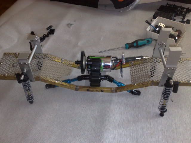

4º Protecciones del chasis:

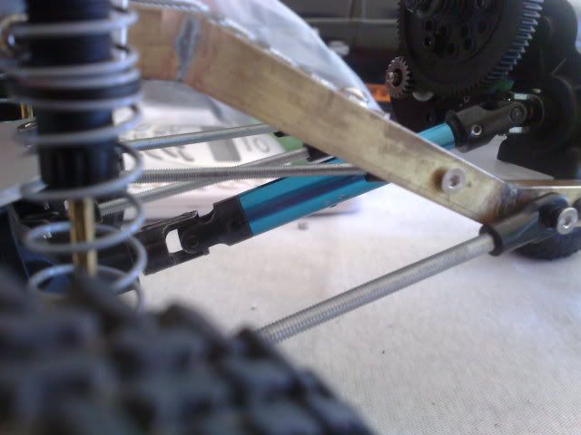

Como siempre se nos meten ramas por dentro de los coches, he pensado en protejer tanto la parte delantera como la trasera con una reja de aluminio y así evitaré que s el emeta nada por esa zona.

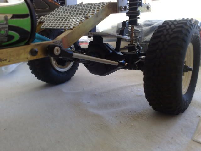

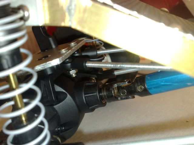

5º Cardans, con doble tornillo roscado por las 2 caras.
Y ahora a presentar los ejes y empezar a medir para cortar los links de suspensión (los largos)

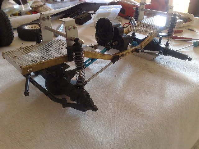

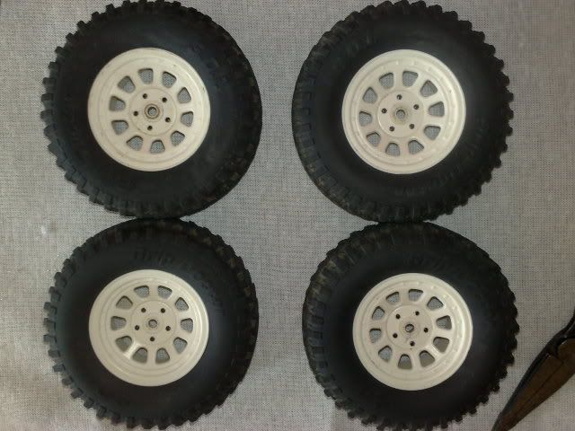

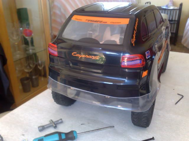

6º Ahora las llantas y los neumaticos, al ser con offset -3 van sin hexagono, así que queda muy bien con la carroza ya que casi no sobresalen.
Me gustan mucho estos gomatikos, solo los he probado 1 vez y me dejaron alucinado.
Una vez presentados en los ejes, comprobarenmos que la carroza está bien ajustada y empezamos con los Links de fijación (los pequeños).

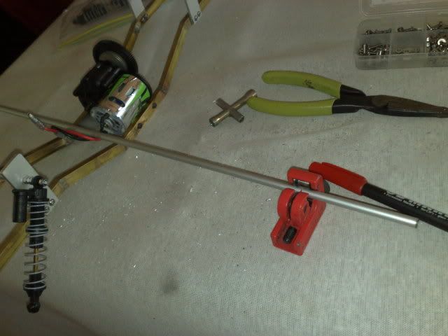

7º ahora a a poner las bandejas de los servos, que va a susbstituir a la vez las tipicas "Y" e iran mas reforzadas.
Después ya los desmontaré para ponerles los tubos huecos.

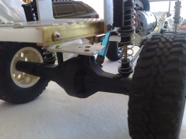

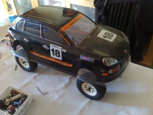

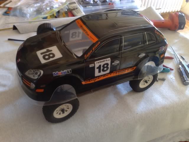

8º Vamos a presentar la Carroza.
Ahora a desmontarlo enterito y empezar a pintar todo el chasis
