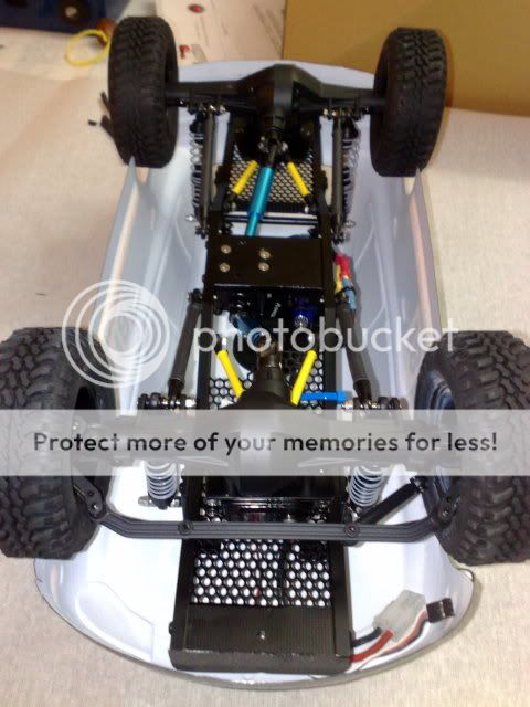

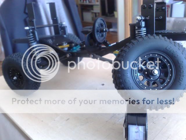

Bueno pues como ya solo me queda esperar la electronica, os dejo una foto del chasis ya terminado con las llantas lastradas, 500gms en las 2 delanteras y 280gms en las traseras y el Sabado por la mañana empezaré con la carroza del Cayenne para entregar a su dueño oficialmente el Domingo en Calamot, en el almuerzo.

pues viendo las paginas del post, se me han respondido dos preguntas que tenia (lastre y pintura de los links que han resultado ser fundas termoretractiles).

Joer socio es todo un alago ese comentario que hiciste, digamos que he vendido ya varios coches completos, los chasis siempre me junto con Dak y nos los fabricamos juntos, fué el quien realmente me enseñó a hacerlos y siempre que los fabrico cuento con su supervisión, no los fabrico para vender, (aunque si alguno quiere uno se puede mirar), los fabrico para los coches que preparo.
Y de veras que este chasis ya terminado tiene un punto que supera a los demás, pero siempre me pasa conforme voy haciendo nuevos coches me voy superando, simplemente es ya experiencia.
Lo de las fundas termoretractiles ya hace tiempo que lo hago, y siempre me ha dado muy buenos resultados, 1º no se despintan y no quedan arañados y feos, cada cierto tiempo los sustituyes por otros y siempre tienes links nuevos.

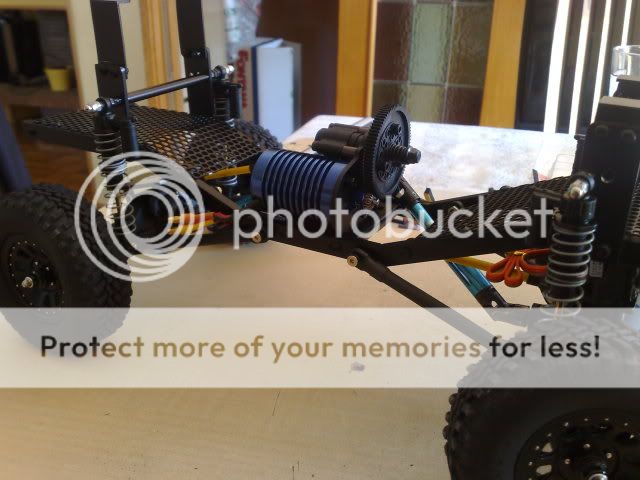

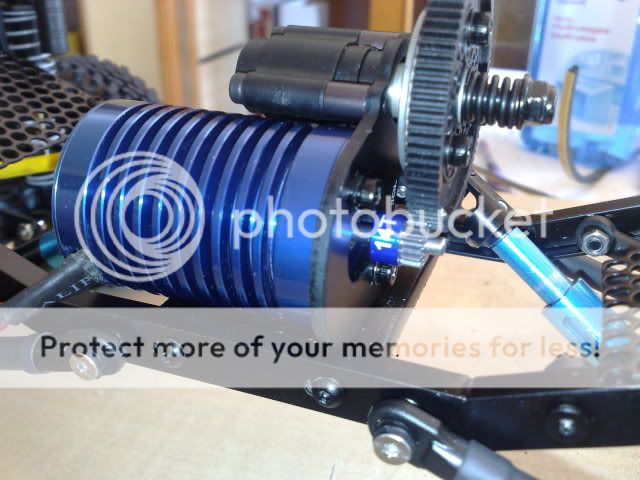

Benne benne la trany suena a la de axial, pero... que nos puedes contar del motor?
dolalgial- Mensajes : 124
Re: Porche Transsiberian Rock Crawling 1.9 By Sherpa
Hola el Motor y Variador es un Combo de EZRUN el 32T Brussles Crawler de 3200Kw y unas de sus virtudes es que viene con tarjeta programadora y puedes regular todos los parametros, tanto de pegada de arranque como retención o freno motor en bajadas, es muy completo y si le quitas el ventilador es resistente al agua!!!, para mi una buena mezcla.

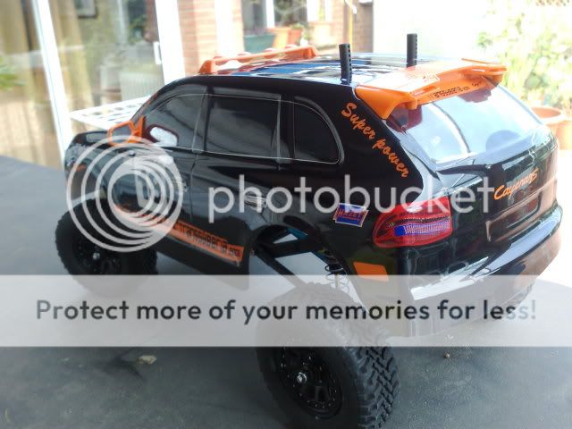

Bueno pues oficialmente el Cayenne está terminado y probado, así que mañana lo verá 1º su dueño y a la tarde colgaré fotos y demás menesteres.

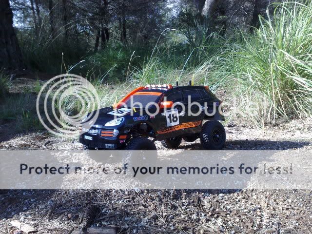

Bueno pues ya hemos echo la entrega oficial!!!!! y ya está estrenado, en principio todo muy bien excepto los neumaticos ya que los Grip Doctor estan muy bien pero son tan reales a escala y no tienen tacos como hoy a llovido el dibujo del neumatico se llena de barrillo y le hace patinar bastante, así que vamos a cambiarlo y así cuando sea en seco este le irá muy bien, vamos con las ultimas fotos de la serie.

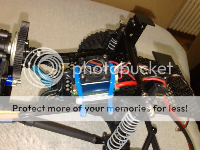

Colocación del variador EZ
Ahora vamos a poner los soportes de la carroza.
Y a presentar el chasis sobre la carroza.
Y una vez cortada los pasos de rueda veamos como queda.
Martinciko- Mensajes : 1035

Que buena realización de coche por Martinciko!!!, muy bien ha quedado, y va bastante bien, aunque como había llovido un poco, las ruedas no han respondido bien, pero está próximo a resolver, y seguro en la próxima salida, lo vemos dando lo mejor de sí, y a Sherpa, disfrutando aún más que hoy.

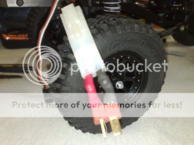

Vamos con más particularidades de este coche, parecen tonterias pero todas tienen su porqué.
Doble conector tipo Dean/Tamiya, así si un día se queda sin batería cualquiera de nosotros podemos dejarle una.
En los extremos del chasis, del/tras, incorpora espuma de neopreno para absorver los golpes y de esa manera evitar despintar la carroza en los impactos, como es lexan esta pintada por dentro.
El coche terminado tiene una pinta buenisima, me encanta la combinación del chasis artesanal y esta lexan, es muy vistosa.
Aquí está Dak con Sherpa ajustando y programando la emi antes de la entrega oficial.

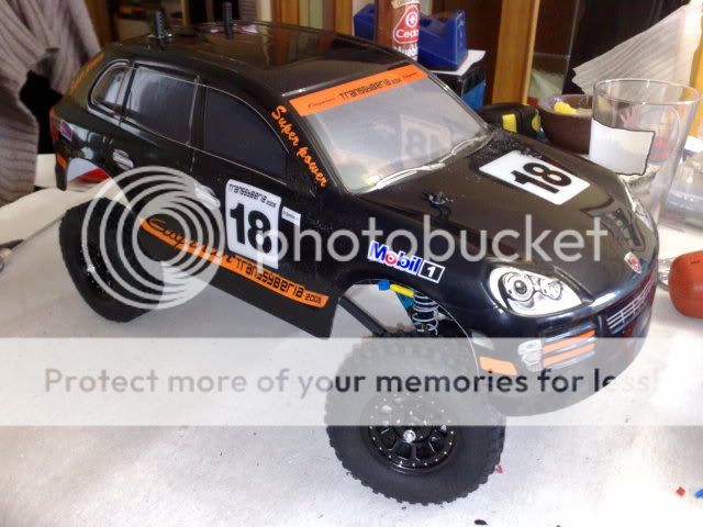

Así que vamos con la que es para mi la foto más importante:
LA ENTREGA OFICIAL DE " LLAVES"
Y aqui ya en su ambiente el cayenne.
