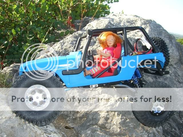

Mensaje por ikersofia Sáb Nov 27, 2010 12:13 pm
El jeep de mi hija tenia una batalla de 26cm pero con un poco de brico la he dejado a 30cm

Menudo jeep el de tu hija iker,q guapo es tio.

Mensaje por dunero Sáb Nov 27, 2010 1:02 pm
ikersofia escribió:El jeep de mi hija tenia una batalla de 26cm pero con un poco de brico la he dejado a 30cm
Porche Transsiberian Rock Crawling 1.9 By Sherpa - Página 6 CIMG0003
veo que utilizamos la misma carroceria, pero el mio no esta tan cortado (demomento)
