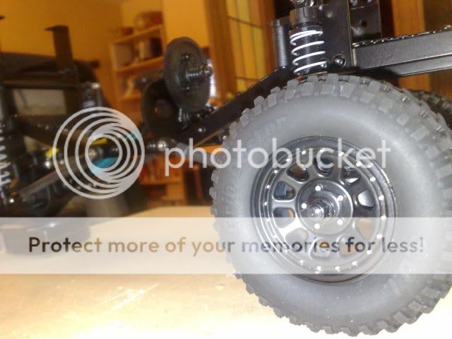

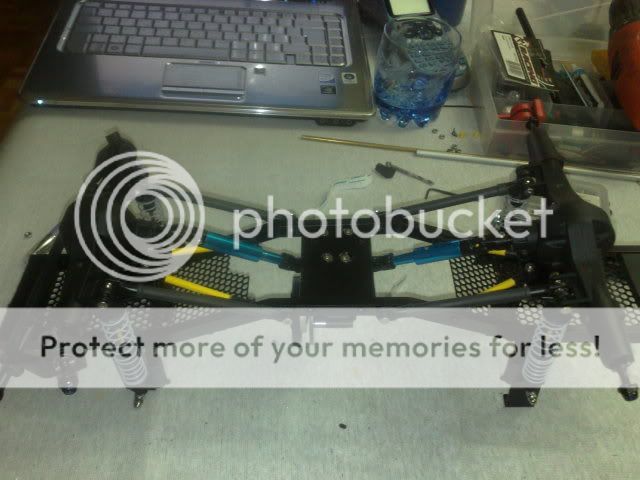

Pues no es por tirarme flores pero este chasis es de los mas bonitos que he fabricado hasta ahora, la conbinación de colores y detalles como el panel agujereado todo en armonía y con la ayuda de Sherpa que ha tomado decisiones importantes de veras que esta uff, venga una ronda de fotos del trabajo de esta tarde.
Porche Transsiberian Rock Crawling 1.9 By Sherpa - Página 3 031-1

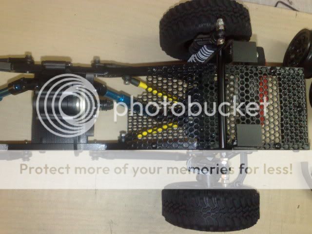

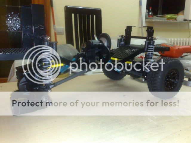

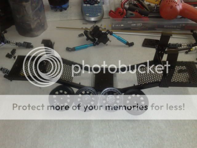

Ahora a montarlo todo de nuevo y con paciencia de no rallar nada, que en total han sido 3 capas de imprimación y 5 de pintura en mate negro.
Porche Transsiberian Rock Crawling 1.9 By Sherpa - Página 3 033-3
Porche Transsiberian Rock Crawling 1.9 By Sherpa - Página 3 034-3
Porche Transsiberian Rock Crawling 1.9 By Sherpa - Página 3 032-1

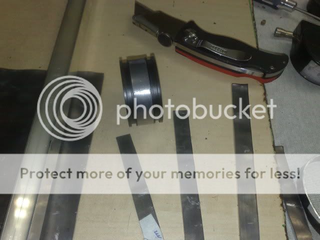

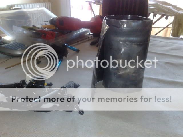

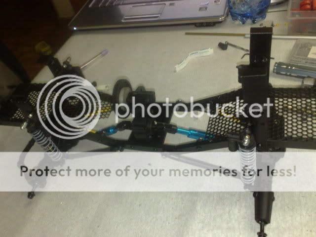

Y una de las partes más lentas los dichosos plomos, además me he quedado sin plomo y aleeeeee a buscar rapidamente, pero ya se ha solucionado y 250 gramitos para cada rueda delantera, el plomo lo pillo en plancha de 1mm enrollado y simplemente mido el el ancho de la tira deseada y lo corto con el cutter.
Porche Transsiberian Rock Crawling 1.9 By Sherpa - Página 3 030-1
Porche Transsiberian Rock Crawling 1.9 By Sherpa - Página 3 035-2
Porche Transsiberian Rock Crawling 1.9 By Sherpa - Página 3 036

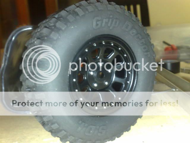

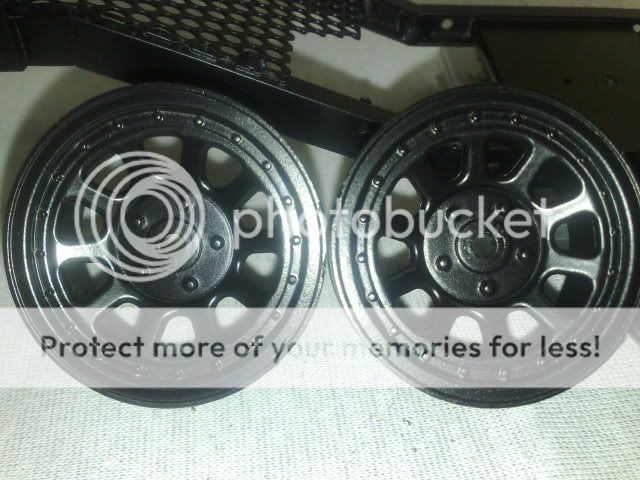

Es la hora de empezar a decorar las llantas, que menudo cambio de estar en blanco feo, jajaja a negro con los detalles de los tornillos y encima una GRIP DOCTOR, si esque este Kucho va a ser que sabe hacer GOMATICOS.
Porche Transsiberian Rock Crawling 1.9 By Sherpa - Página 3 037
Porche Transsiberian Rock Crawling 1.9 By Sherpa - Página 3 038
