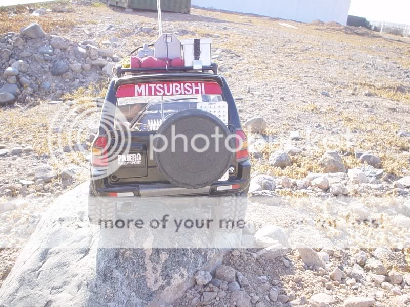

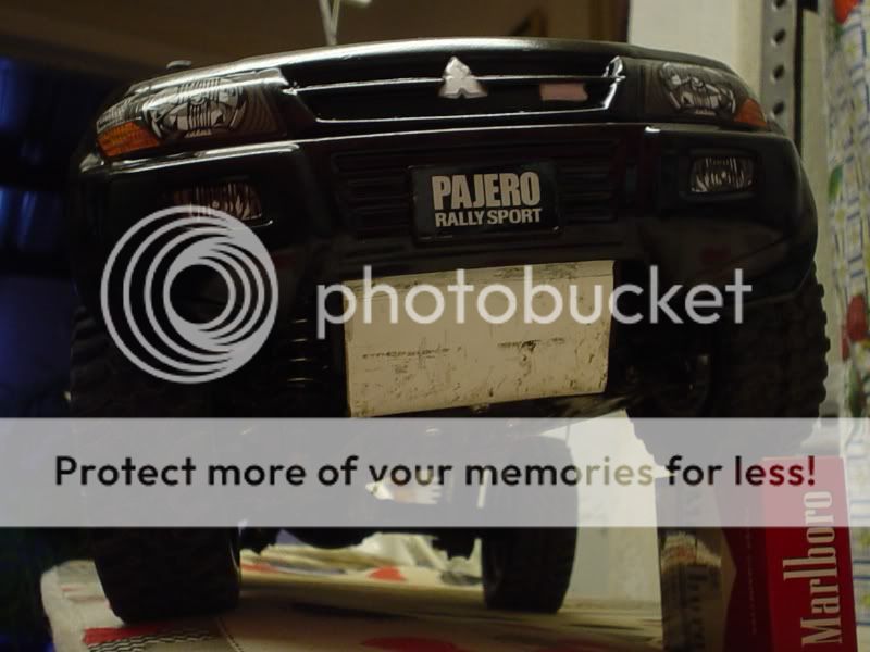

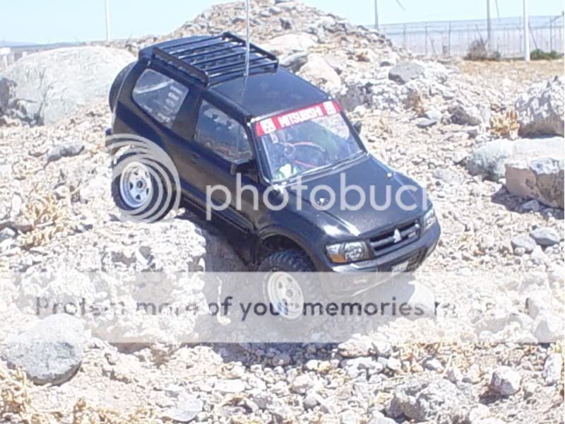

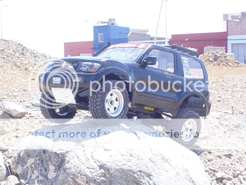

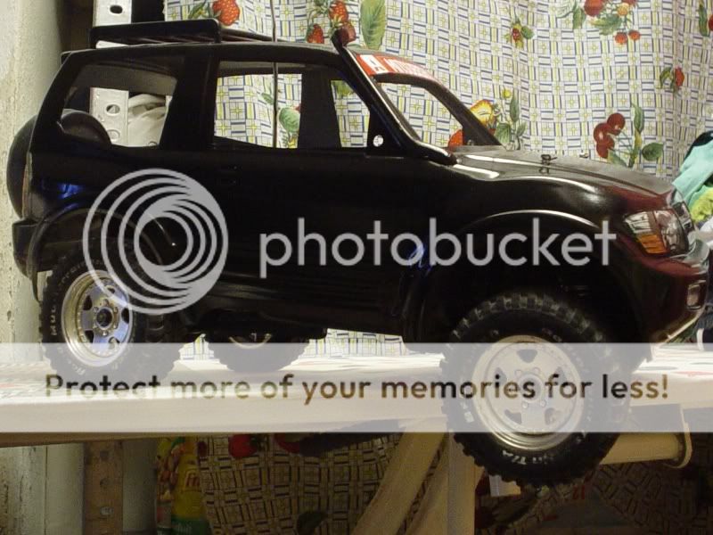

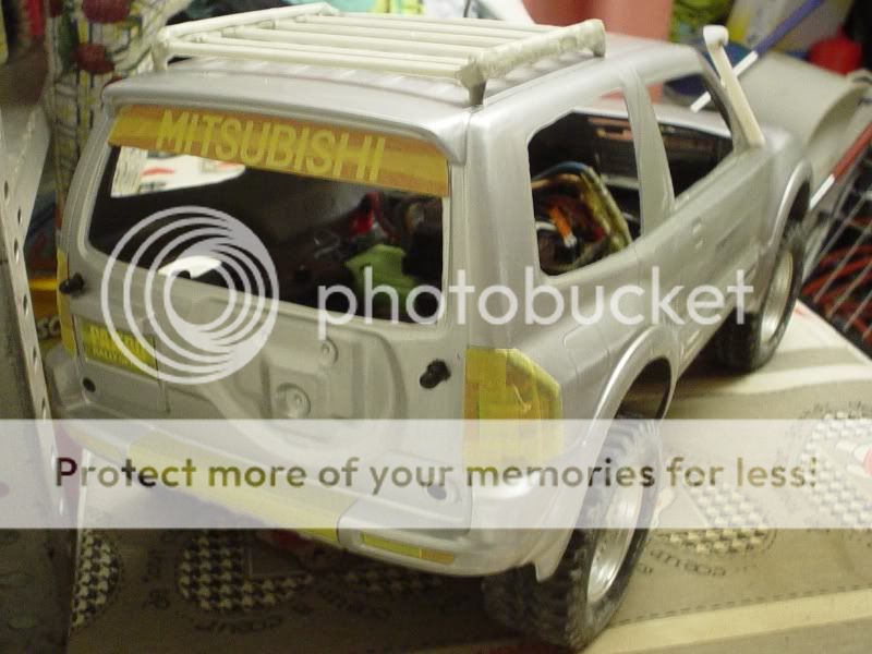

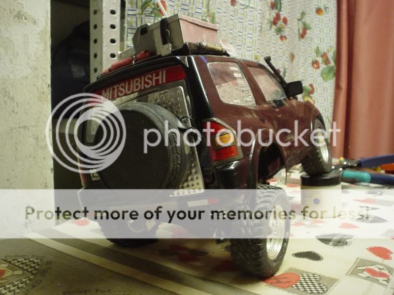

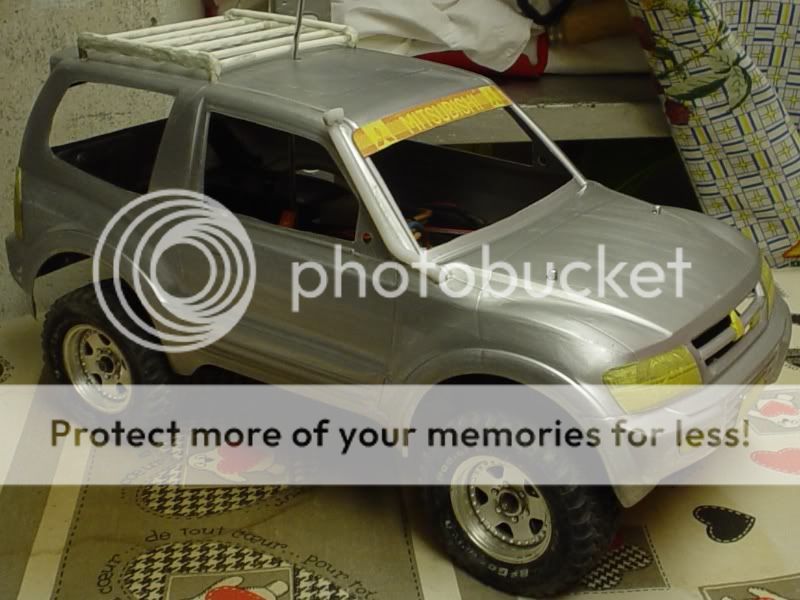

Pues lo dicho,este es mi coche y su evolucion.Tan solo decir que el coche se compro el 11 de Junio del 2010 y ya no lo conoce ni su padre
Esta es del dia que llego a casa

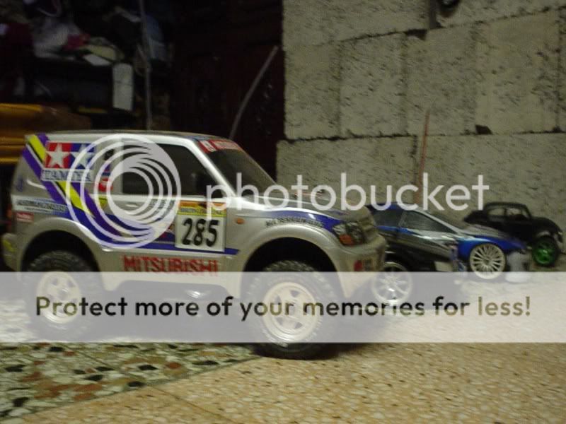

Aqui cumplia tres dias,con sus hermanitos

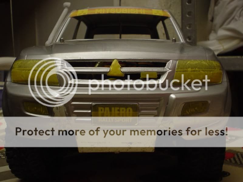

Aqui ya tenia diez dias y me pidio un cambio de lock

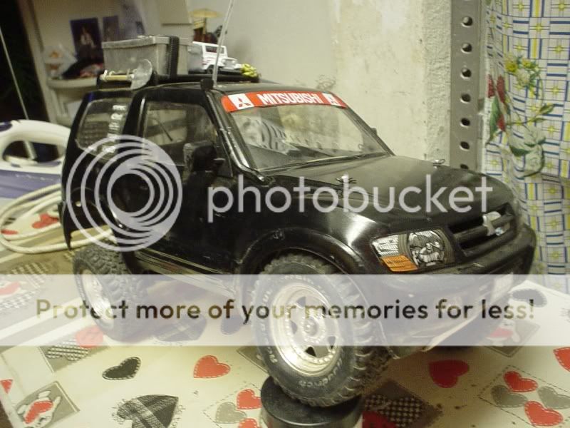

Aqui con doce dias se encontraba con su nueva imagen
Aqui ya con su nuevo luck y en su habitad natural

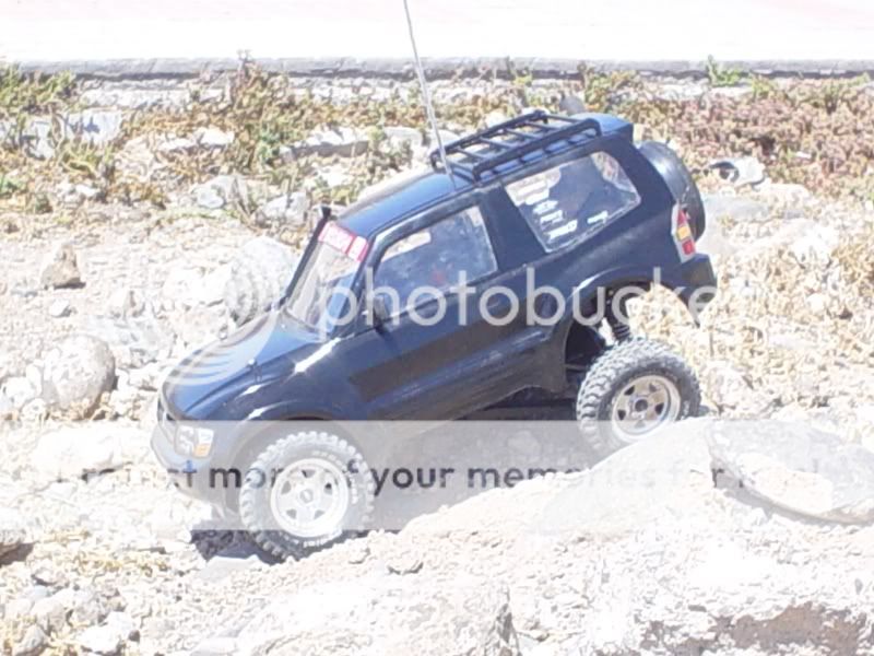

Aqui ya tiene veinte dias...
En esta ultima se puede ver las gemelas cutrecaseras que le he puesto,no son una maravilla pero casi que hacen su funcion.

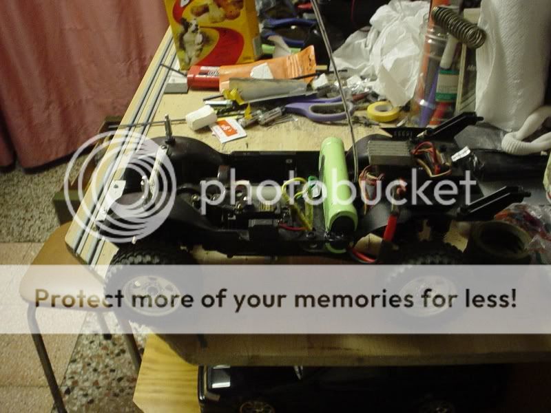

Ahora estoy preparando el chasis para poner la reductora y motor que tengo pedidos,rehubicando electronica y bateria,ya pondre mas fotos.

esta finisimo el coche, sabes que le mandaria yo?? unas gomitas made in sdi las de fabrica del pajero no saben lo que es el agarre, son duras como piedras y no pegan na. sin duda este es el rallysport mas bonito que he visto a ver si lo vemos un dia en el ECCAR

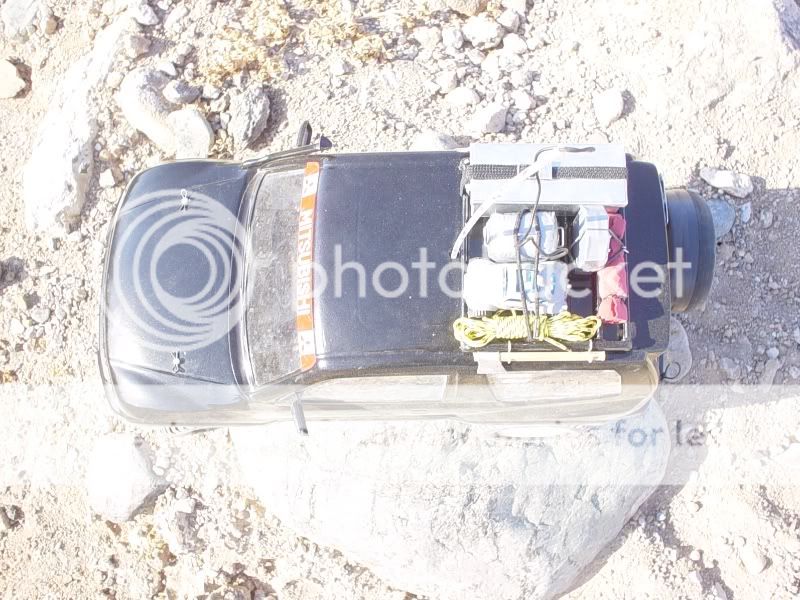

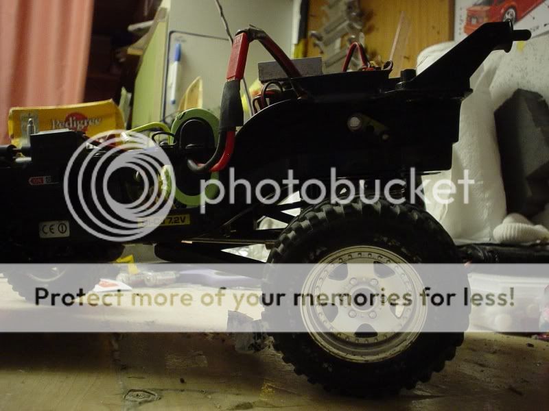

Pongo unas fotos del chasis y la rehubicacion de la electronica para cuando llegue la reductora y el motorcillo
Re: Mi Pajero/Montero y su prematura transformacion
Cuando le pongas la reductora y las trail doctor , vas anotar la diferencia , yo le pondria la bateria delante justo detras de los soportes de la carroza para que coja peso en el tren delantero . La verdad que si que lo has transformado en poco tiempo el look me gusta mucho saludos
voy hacer una base para pasar la bateria a la parte delantera como me has dicho,a ver que sale

muy guapo ese montero!! te lo has currado tio y con detallitos que es lo q mas gusta sinceramente no te hace falta el motor, con el de fabrica y la reductora vas sobrado, y es un dinerillo q t ahorras , por lo demas solo decir que lo de la bateria lo vas a notar muchisimo y para mejor, ya que el peso del coche queda mejor repartido y el comportamiento del coche muchisimo mas real
estoy en ello,ya he echo un soporte provicional para ver que tal quedaba,ahora lo usare de plantilla para hacerlo en aluminio.Saludos

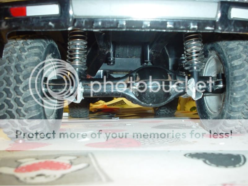

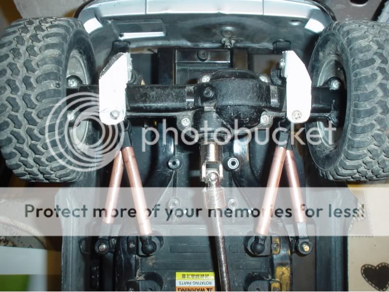

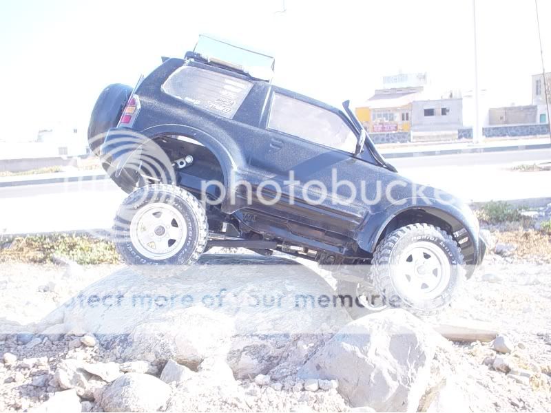

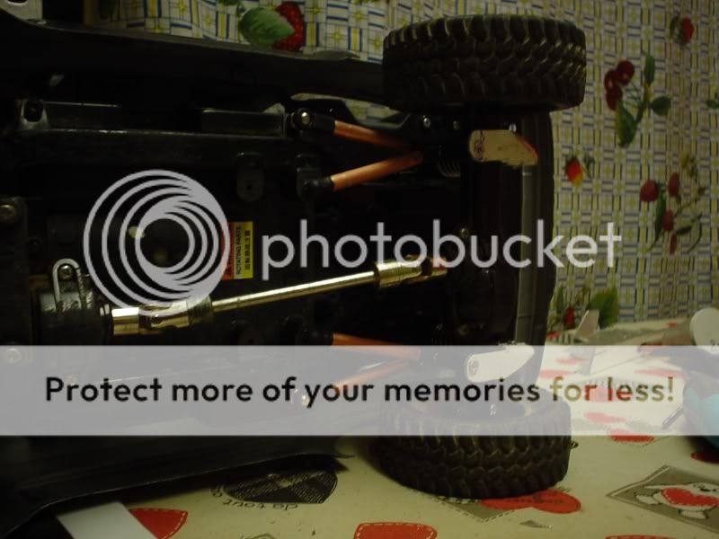

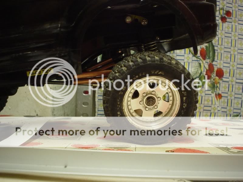

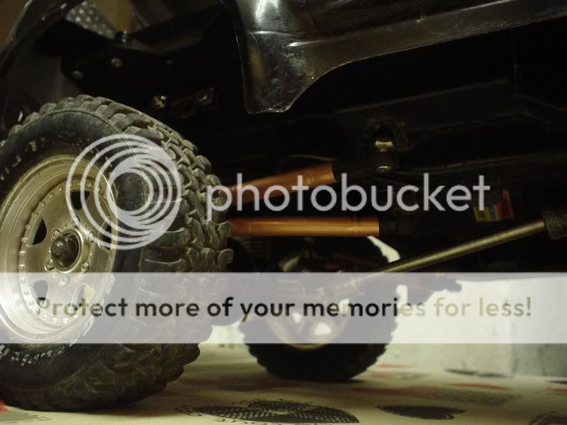

Estoy probando diferentes opciones para la suspencion trasera,de momento esta es la que mas me esta gustando.Todo el trabajo es casero asi que tendre que probar a ver si funciona,dejo unas fotillas...
tiene buena pinta ya contaras q tal van y si se engancha menos q con los links originales
me gusta mucho y me intereso eldatelle da la luz de gato en la parte trasera del pajero ejje la tenes hermosa!!

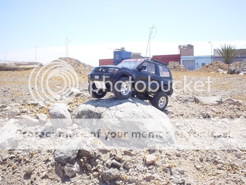

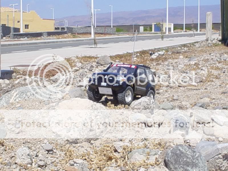

Bueno,tras la primera prueba,aun con motor de serie y gomas de serie,las sensasiones son muy buenas,aun hay que limar algunos detalles pero se nota muchisimo el cambio en cuanto a los enganchones de los links de serie,pasa muy bien sobre piedras sueltas cosa casi imposible de hacer con los otros links,el recorrido de la suspension es algo que tengo que mejorar ya que se ve muy apretado,antes iba un pelin mas suelta la suspension y las gemelas hacian mas recorrido,seguiremos probando pero de momento me gusta bastante
