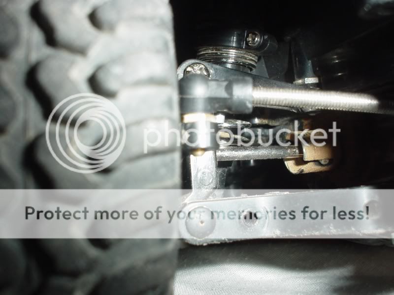

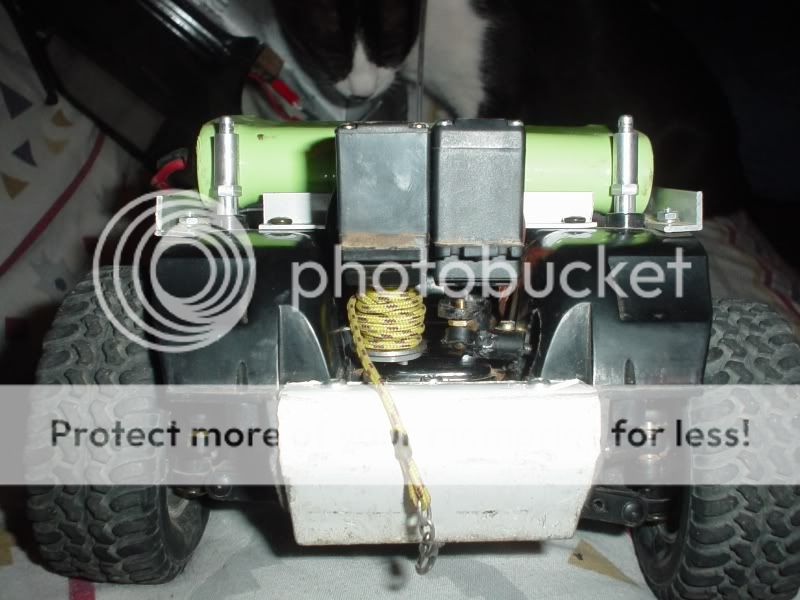

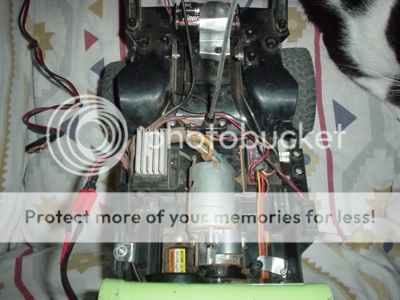

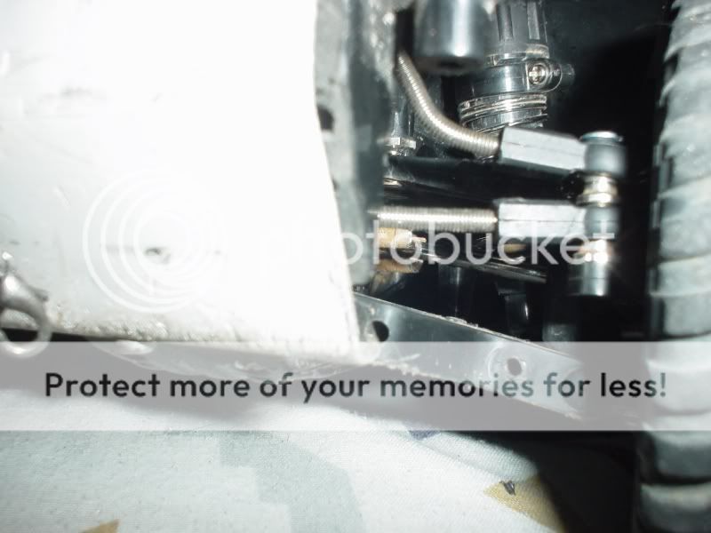

Nueva mejora para mi pajerillo,casera por supuesto.
Servo de direccion en el frontal...
Mi Pajero/Montero y su prematura transformacion - Página 4 Direc5
Mi Pajero/Montero y su prematura transformacion - Página 4 Direc3
Mi Pajero/Montero y su prematura transformacion - Página 4 Direc2
Mi Pajero/Montero y su prematura transformacion - Página 4 Direc4
Mi Pajero/Montero y su prematura transformacion - Página 4 Direc1
Aun hay que ajustarla un poco pero funciona muy bien...

Mensaje por dunero el Sáb Jul 31, 2010 12:07 am
muy guapo, un trabajo excelente
el cable de cabestrante si trabaja en diagonal puede que te rompa la carroceria no ??

buen trabajo tio!! veo q le has hecho un buen hueco para el servo Twisted Evil Twisted Evil buen trabajo tio!! cheers
Mi Pajero/Montero y su prematura transformacion - Página 4 Empty Re: Mi Pajero/Montero y su prematura transformacion
Mensaje por Pol el Sáb Jul 31, 2010 11:19 am
Lo has ajustado al mm ,queda muy bien ya tienes peso delante mejora el comportamiento , podrias poner cuando puedas fotos con los detalles de los links a ver si te copiamos el invento saludos vecino

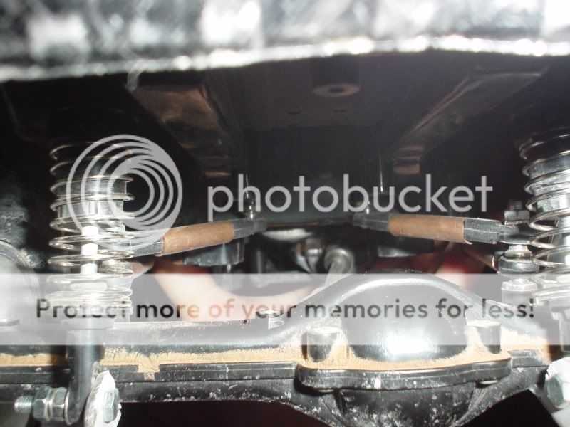

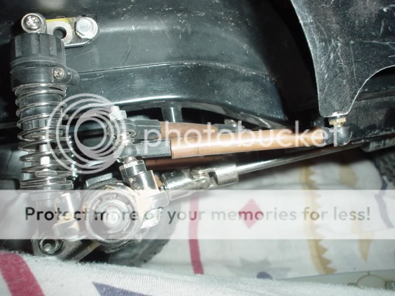

Mensaje por IUVI el Sáb Jul 31, 2010 1:25 pm

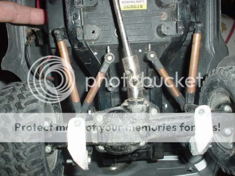

Si que a quedado ajustadito,tanto que he tenido que subir un pelin la carroceria para que no quedara muy forzada al ponerle las trabas.
Aqui las fotos de los links,esta es la combinacion que mas me ha gustado y la que me parece mas adecuada para evitar algunos enganchones...
Mi Pajero/Montero y su prematura transformacion - Página 4 Links
Mi Pajero/Montero y su prematura transformacion - Página 4 Links1
Mi Pajero/Montero y su prematura transformacion - Página 4 Links2
Tambien me acabo de dar cuenta de que la piñoneria esta un pelin tocada,esperemos que aguante un tiempecito.La reductora es la caña pero esta claro lo que me habiais comentado de que no forzara mucho la maquina...

Mensaje por ESMIGAJONEN el Sáb Jul 31, 2010 11:10 pm
si te cruje a menudo la piñoneria delantera, puede ser que los tornillos de la tapa de la trasmision delantera se le esten pasando los tornillitos...hazlos pasantes con un taladro y le pones turecas por debajo, te quedara mas reforzado y seguramente te crujira menos...un saludo... I love you
Mensaje por Pol el Dom Ago 01, 2010 12:11 am
Gracias por las fotos IUVI se ve todo muy claro , en cuanto a lo de la piñoneria repasa todos los tornillos ( me gusta la idea de ALfonso ) a mi se me aflojo uno de la diferencial trasera se salio y tranco , la reductora da una traccion a los engranajes plasticos fuertisima , si el coche se queda trancado y no patina te puedes cargar los piñones saludos vecino

dale cana buena idea lo de los links traseros si senor!!!
