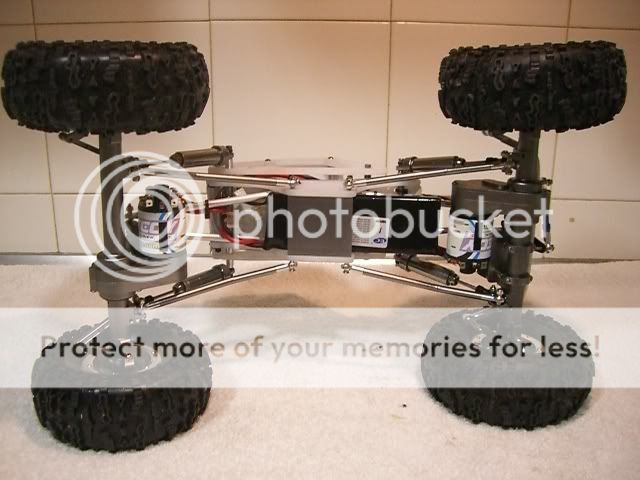

Bueno chicos, por fin me ha llegado el berg, ya está montado y probado, es un pasote lo bien que vá. Aun me falta ponerlo bien a punto pero de momento estoy disfrutando como un enano.
El equipamiento que lleva es el siguiente:
Ejes Berg
Chasis casero (provisional)
Llantas originales (provisionales)
Gomas HB Rover Blandas con espuma original más otro trozo (esque no llegaba)
Links y rotulas aluminio berg
Motores integy 45t piñon 13 delante 12 detras
Amortiguadores unos que tenia por hay con muelles internos en semidroop
Variador Novak rooster (provisional hasta que salga el M2)
DIG Punk RC
Servo Hitec HS7955TG (creo que son 20k)

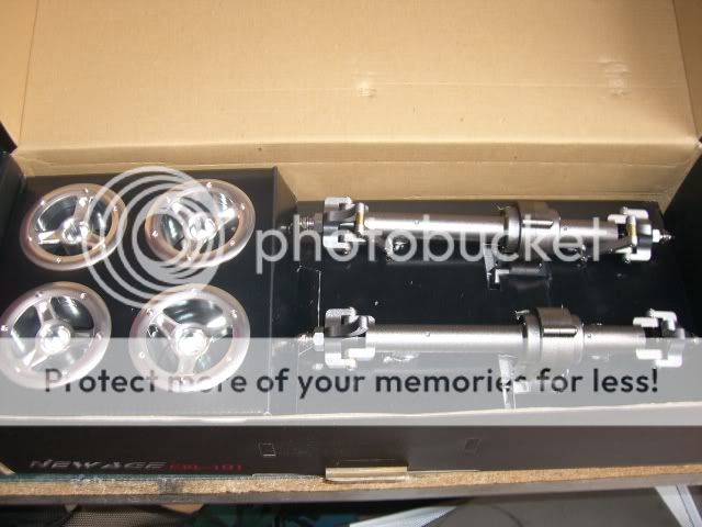

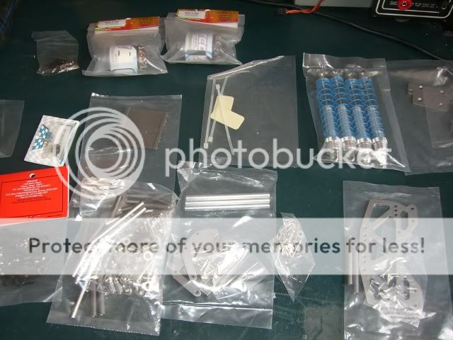

Así es como viene, los ejes montados y el resto en bolsitas, es igual para lo que vale, jejeje

Primeras fases del montaje, con el nuevo chasis
Berg by ikersofia CIMG0003-1
Ya todo montadito

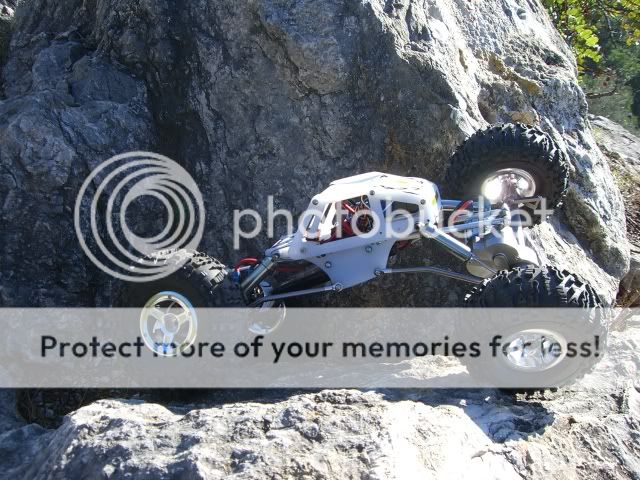

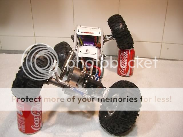

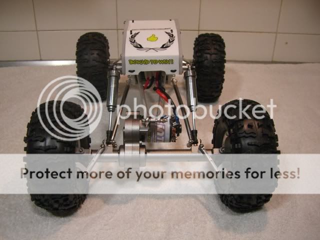

Unas fotos en movimiento

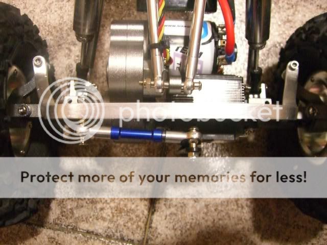

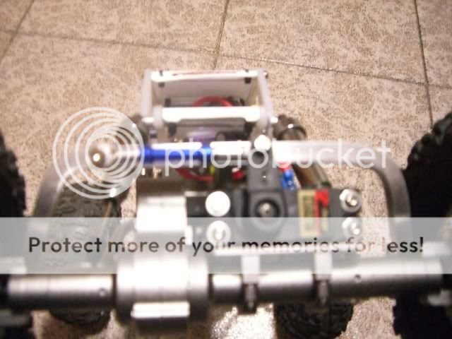

Despues de una primera prueba fallida con la barra de dirección, he diseñado otra que no será la definitiva, pero de momento vale
De momento esto es todo, en la sección de videos colgaré un par de ellos de las primeras pruebas.

no habia visto el post... que buena pinta tiene esos ejes berg... pero el que yo habia visto era con un chasis que solo tenia suspension trasera...sera otro modelo... tiene pinta de haaber quedado grande, en fotos da mas esa sensacion que en los videos...

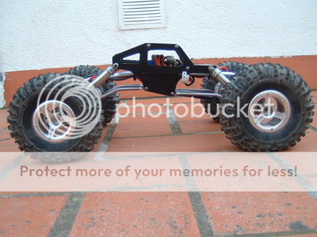

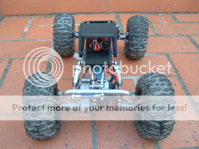

Nuevo look para la maquina, jejeje. He realizado el chasis definitivo despues de las muchas pruebas y alguna que otra modificación. Está hecho en delrin y si ya el otro aguantaba esté será a prueba de bombas. Aún lo decoraré un poco más para que no se vea tan serio, pero poco a poco.

Mensaje por .oOo.KIKE.oOo. Vie Mayo 21, 2010 9:02 am
Tiene muy buena pinta ese chasis Twisted Evil
Se ve resistente el jodio.... de cuantos milimetros es el derlin??

El delrin es de 6mm. Es con el que realizo todos los chasis, escala y crawler y es una pasada de resistente, con decirte que es imposible de limar, la lima no le hace ni cosquillas y a la vez es super elastico puedes doblarlo hasta que las dos puntas del chasis se tocan y al soltarlo vuelve a su posición. Si lo doblas y le aplicas calor se queda con esa forma. Es una pasada de material.

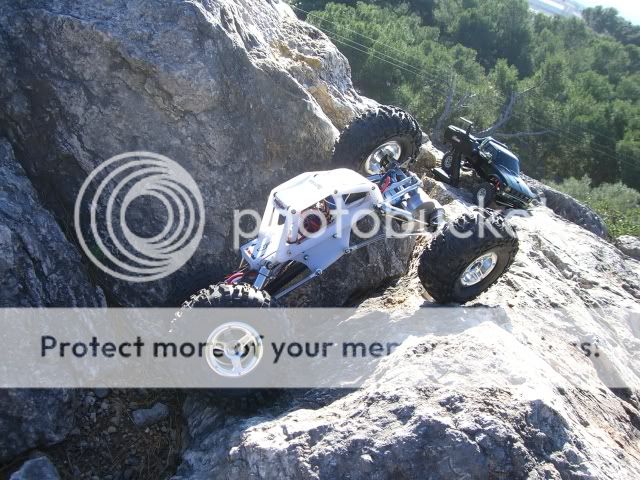

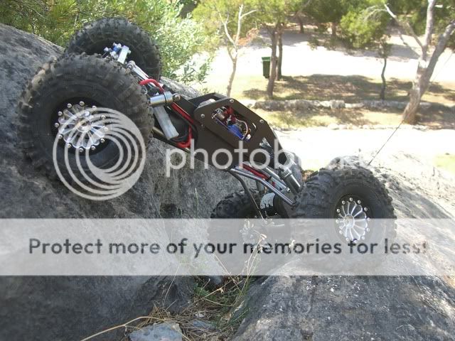

He sacado el berg a pasear y como siempre se ha comportado como un campeón. Probando las nuevas llantas que son mucho más estrechas que las de origen y le dan un poco más de altura.

esta echo un come piedras el cabronazo... que bien va... affraid

Me alegra mucho ver un comentario positivo tuyo en este coche que se que a ti no te atraen demasiado. La verdad es que me ha costado mucho trabajo y pruebas lograr que funcione tan bien. Tengo que decir que los videos quedan bien pero no tiene nada que ver con la realidad, en vivo es mucho más impresionante, por la suavidad y la facilidad por la que trepa por lugares imposibles.
