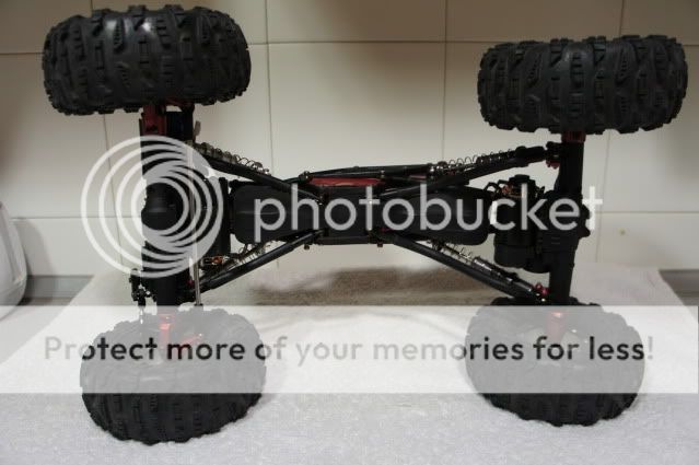

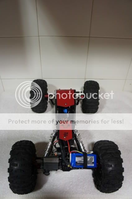

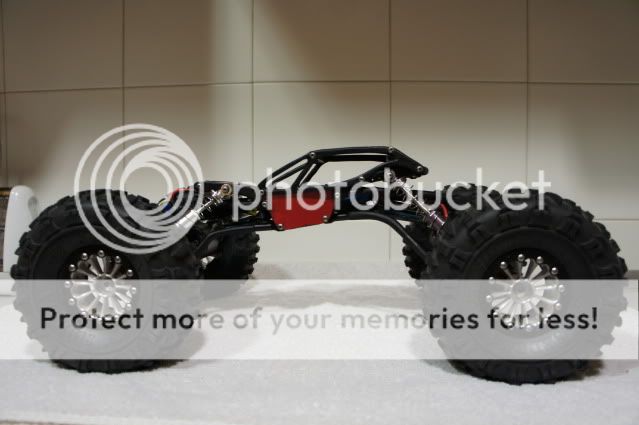

Os presento un nuevo crawler que he montado con una base diferente al berg. En un principio mi intención era otra, pero una cosa te lleva a la otra y un compañero me ofreció un cambio por unos ejes de axial XR10 y acepté. Nunca me habría planteado comprarlos ya que había oído que rompían mucho y no me fiaba de ellos. Cuando me decidí a montar este proyecto tenia claro que los ejes de serie no tenían mucha fiabilidad, así que hice de tripas corazón y me aflojé el bolsillo para ponerlos al día y mejorar en lo que pudiera su fiabilidad.

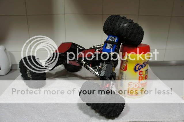

Nada más llegar los ejes me di cuenta que no tenían mucho que ver con el concepto berg. Tienen el mismo tipo de construcción, pero utilizan diseños y conceptos muy diferentes para llegar al mismo fin. Dejando a un lado el tema de la fiabilidad que de serie como digo deja mucho que desear y que supongo tiene mucho que ver con dejar el coche con un precio final reducido, estos ejes tienen unos conceptos de diseño bastante bien logrados. El giro de la dirección es brutal y el peso contenido de los ejes también es un punto a favor.
Este es uno de los aspectos que más he querido cuidar, el del peso y de momento está RTR con bateria y 100gr de lastre delante en 2.345gr.
Bueno paso a mostaros el detalle de los materiales que he usado para el montaje:
Ejes: XR10
Placa rodamientos, manguetas, porta manguetas y bloqueos traseros de Vanquish
Chasis: casero hecho a mano
Links: caseros hechos a mano
Bandeja electronica: casera hecha a mano
Amortiguadores: RC4WD comp 90mm delanteros, 120mm traseros
Tornilleria: en titanio
Llantas: aluminio 25mm aligeradas
Neumaticos: HB sedona (pedidos unos losi boss class)
Servo direccion: Hitec HS5955TG
Variador: 2 sidewinder micro
Motor: 2 integy 45t
Bec: 10A Castle
Bateria: Turnygy 1000 mAh. (pedidas 850 mAh nano tech)
Las fotos de rigor
Espero que os guste
Gracias por la visita.
