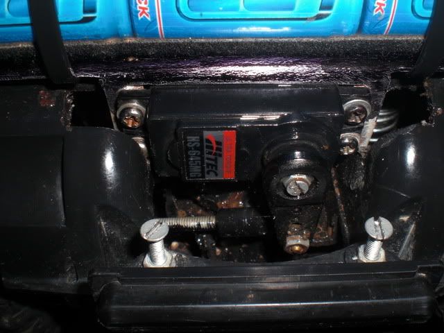

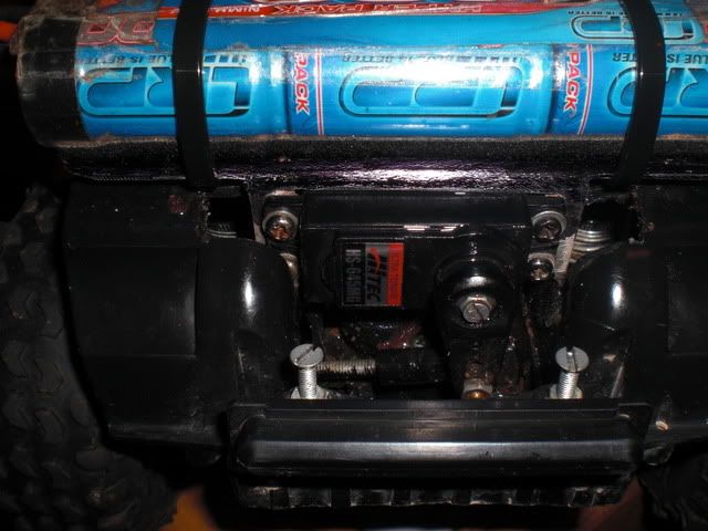

Tampoco sé muy bien como enganchar el servo al chasis, alguien me puede pasar alguna foto o link para darme una idea?
Y como enganchar el servo a la barra de dirección? Directamente (no sé como)? Con otra barra? Para eso necesito dos rótulas, una encima de otra, no? Como lo hago?

Hola Billy mira el post de mi coche a ver si te da alguna idea , hay fotos del servo delante lo sujetamos con un angulo de aluminio , yo las bases de los amortiguadores las verie de su posicion original porque quedaban muy forzados por cierto la vaca tiene muy buena pinta saludos
Re: Mitsubishi Montero "BillyJoe Version" (ultimas fotos y video p.16)
https://adiccioncrawler.superforo.net/t298-mitsubishi-montero-by-pol .......... Aqui lo puedes mirar y como dice Kike todos lo tenemos igual y nos ha dado buen resultado

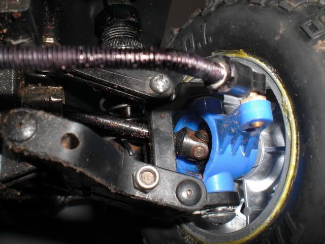

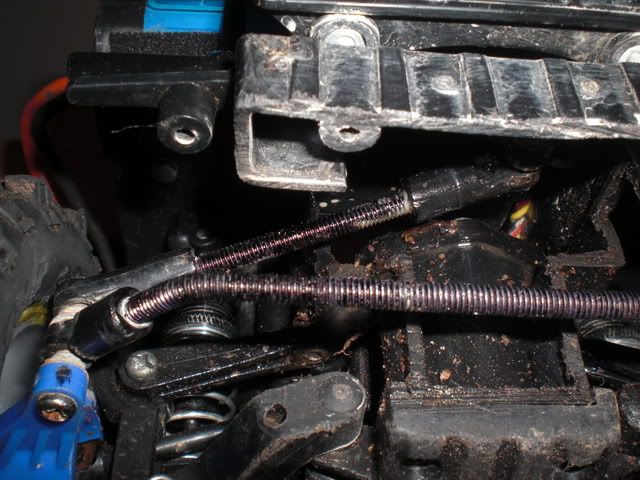

Me estoy encontrando con algunos problemillas con lo de poner lo de la dirección por delante...
Lo habeis puesto directo a la rótula de la mangueta, o la habeis suplementado?
Con una rótula o con dos? (una pata la estabilizadora y otra para el reenvio del servo?
Agradecería enormemente alguna foto donde se vea por donde va el reenvio del servo, ponga donde lo ponga me parece que pegará, y antes de empezar la locura de la dremmel, querria saber donde corto...
Gracias!
Gracias!

la opcion del reenvio esta genial pero el problema es el chasis, lo que debes tener en cuenta a la hora de situar el servo es que no quede muy elevado, eso combinado con una pala del servo larga conseguiras que la barra que va desde el servo quede lo mas paralela posible a la que une las dos ruedas de esta forma la direccion funcionara sin afectar a la compresion-extension de la suspension. yo colocaria el servo de forma que la pala quede justo donde termina el cajon de engranajes del chasis, dime si no lo entiendes que lo ilustro. un buen ejemplo es este video de pantablo
por cierto la varilla roscada que debes utilizar para la barra que une las dos ruedas es de 4 la de 3 queda bien pero tiene muy poca resistencia y cuando una de las ruedas esta bloqueada cede un poco queda mas resistente con una de 4. y respecto a la rueda que va a llevar el link del servo y el de direccion no debes de pasarte con la altura del tornillo en el que iran fijadas las dos dado que hara palanca y acabara partiendo la parte azul, aqui en tenerife ya somos varios los que hemos tenido esas pegas.
un saludo y estare atento atus progresos si pones alguna foto mejor asi te podemos ir guiando mejor.

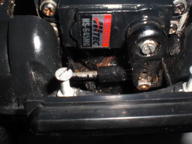

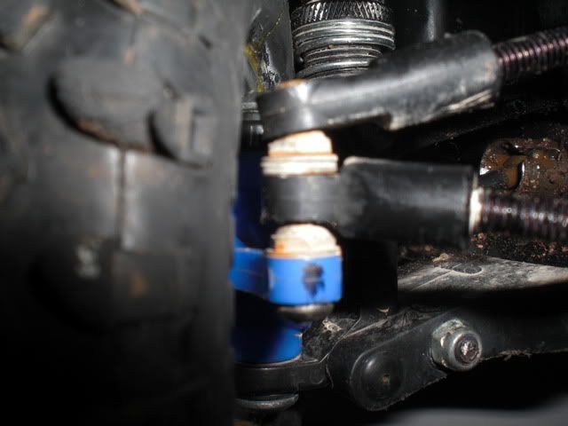

Ya empezamos con los problemas... aqui no hay forma de encontrar bolas taladradas para poner una encima de otra...
Lo de poner un tornillo, deja mucho juego o es aceptable? Me poneis de meter unas arandelas, donde? entre links? arriba y abajo?

lo de los tornillos no deja juego en la direccion te digo el orden de montage de abajo arriba (suponendo de que el coche esta puesto del derecho ) le pones una arandela al tornillo largo y lo enroscas directamente en la mangueta de la direccion (pieza azul) luego otra arandela seguido del link de la barra de la direccion larga. otra arandela o 2 y la otra varilla roscada que viene del servo, otra arandela y una tuerca, luego yo le pondria otra tuerca de modo que haga contratuerca y no se salga del sitio.... si ves que por algun motivo se queda con mucho juego, o por el contrario se queda duro... no te preocupes, en realidad ya lo tienes, lo unico es jugar con convinaciones de arandelas y tuercas hasta que das con la convinacion para tu coche, ya que como es un trabajo que se ha hecho a mano, ningun coche sale exactamente igual a tro

en caso que te quede con juego, busca unas rotulas con bola para metrica 3mm y te quedara mejor...unas rotulas como estas...

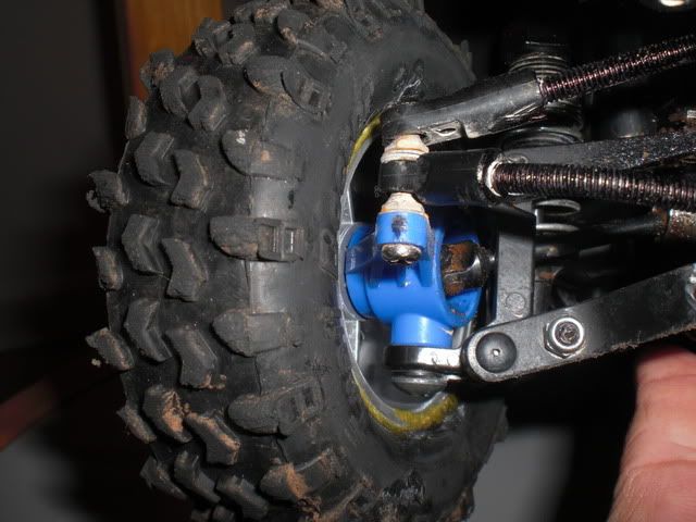

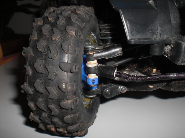

Bueno, algún avance, pero pocos...
Ya he puesto los tirantes para la dirección, creo que la idea era esta:
Peeero... con esta configuración, al girar a la izq no se comprime el amortiguador, y no toca en ningún sitio...
Va mejor con el tirante del servo recto?
Todavia tengo que fijar el servo...
