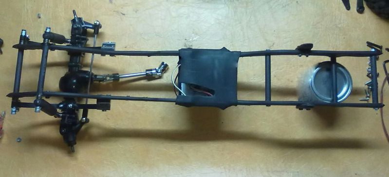

Chassis en aluminio de 3mm pa vacilar un rato..
Jeep Willy ( The Constructor & Tenerifescala) 261220111944
Ejes de tamiya (f350) amortiguadores de tamiya tambien,pero sin muelle interno,con las ballestas..
Jeep Willy ( The Constructor & Tenerifescala) 261220111951
Y sobre esas marcas que aparecen en el chassis irán las placas para la caja
Jeep Willy ( The Constructor & Tenerifescala) 261220111954

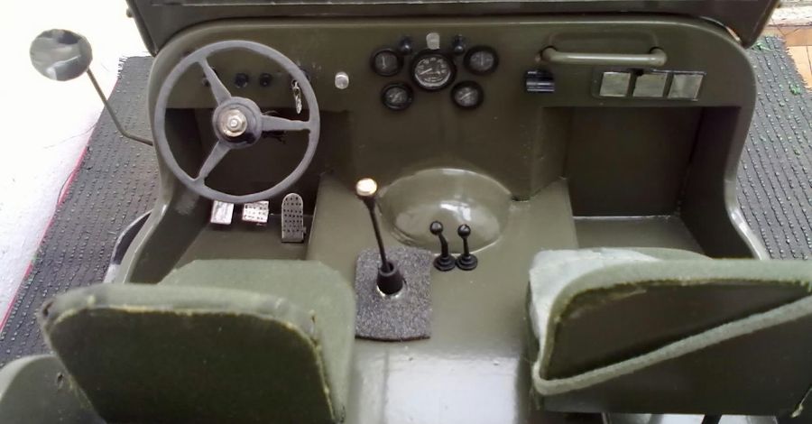

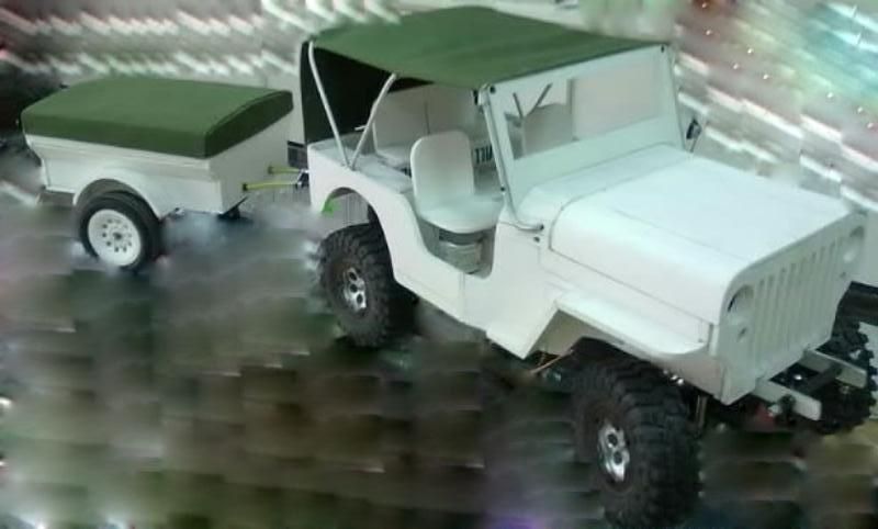

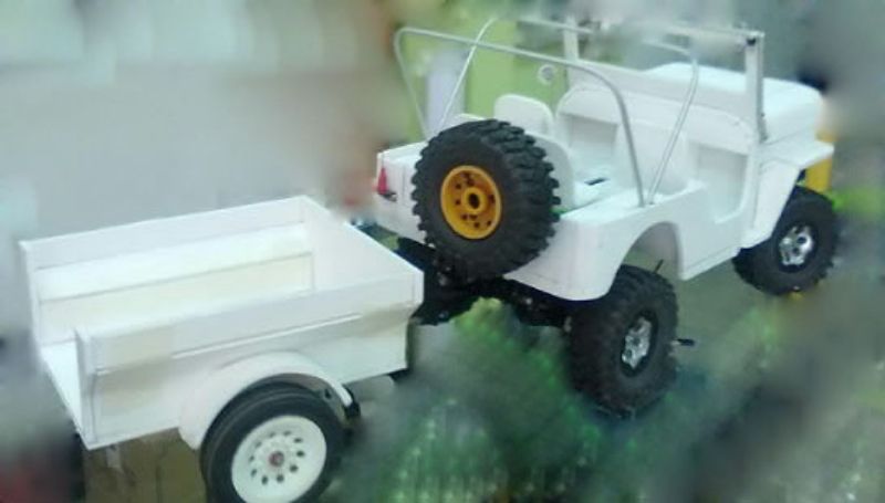

Continuamos con mas novedades del proceso de creacion de la carrocería....ìntegramente hecha a mano..tremendo este tio!!!
Jeep Willy ( The Constructor & Tenerifescala) Fcf2134e-2354-4cb9-af5f-ed2caa1e8d47_zpsc26b32c9
Jeep Willy ( The Constructor & Tenerifescala) 716042012026a_zps834c3580
Jeep Willy ( The Constructor & Tenerifescala) 717042012033a_zpsa636d52d
Jeep Willy ( The Constructor & Tenerifescala) 717042012034a_zpsc02e67fb
El remolque,,,,, Shocked cyclops ...no lo esperaba,,pero claro yo... ¿que voy a decir?..mejor con remolque!! y Gracias Pedro...... cheers
Jeep Willy ( The Constructor & Tenerifescala) 718042012035_zpsf3163035
Y de momento hasta aqui puedo leer...................

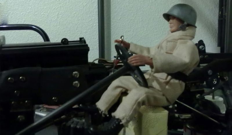

Comentar que la idea desde el principio era colocar toda la electrónica bajo el capò ya que el modelo no dá muchas opciones.
Trabajar para darle movimiento al volante y a la caja de cambios.................
Jeep Willy ( The Constructor & Tenerifescala) 180620122524s_zpsa9096975
Jeep Willy ( The Constructor & Tenerifescala) 180620122527a_zps15cc091d
Jeep Willy ( The Constructor & Tenerifescala) 210620122547_zpsfd901efb
Y a trabajar...................
Jeep Willy ( The Constructor & Tenerifescala) 280620122556_zpsf9a7e241
Jeep Willy ( The Constructor & Tenerifescala) 280620122558_zps6c7a21fb

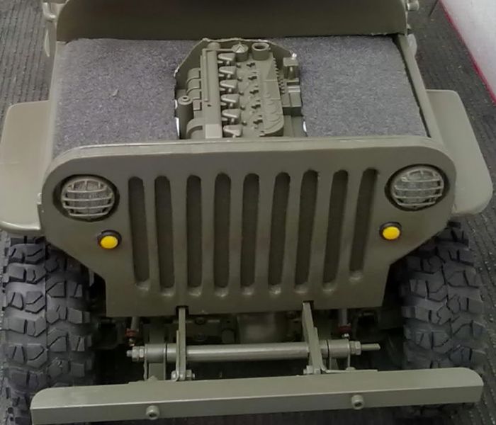

Mensaje por Tenerifescala Mar Mar 26, 2013 11:29 am
Buenas Noches Señores!!
Muchas Gracias a todos!!! jejejej

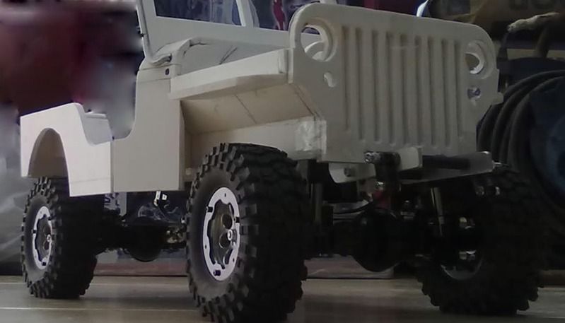

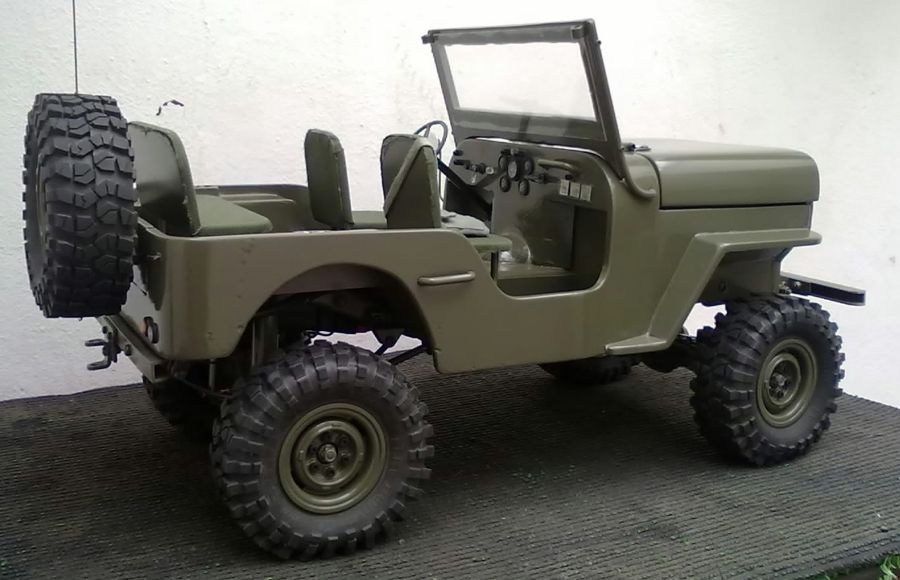

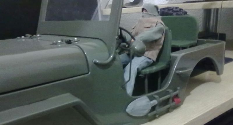

Unas fotos con más novedades...........
Jeep Willy ( The Constructor & Tenerifescala) 4060820122804_zpse8224712
Jeep Willy ( The Constructor & Tenerifescala) 4060820122809_zps1fb3ade7
Jeep Willy ( The Constructor & Tenerifescala) 4060820122816_zpsc5685ea0
Jeep Willy ( The Constructor & Tenerifescala) 4060820122811_zps7bd3cb26
Jeep Willy ( The Constructor & Tenerifescala) 4060820122798_zpsb6836d20
Jeep Willy ( The Constructor & Tenerifescala) 4060820122800_zps82ee3ea2
Jeep Willy ( The Constructor & Tenerifescala) 4060820122802_zps336aea2e
Y.............pronto más
