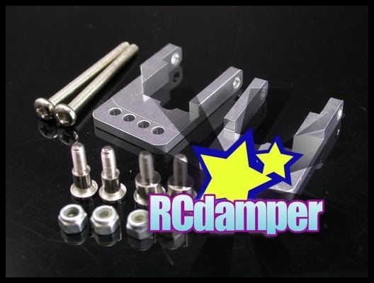

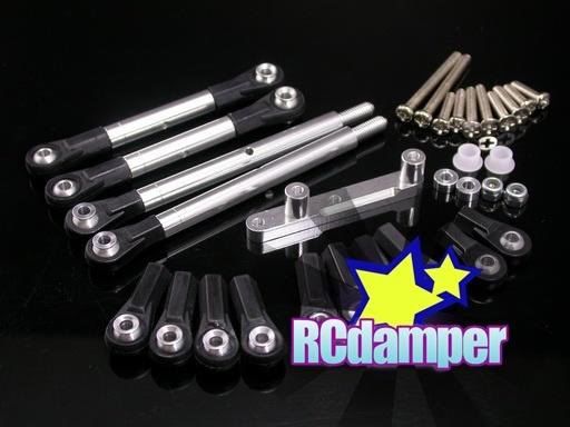

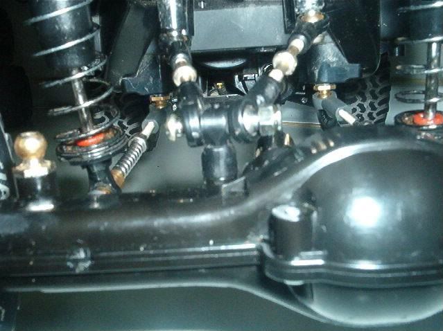

Alguien ha probado este sistema ysabria decirme que resultado daria en un MonteroCC01 Saludos[img]SUSPENSIONES 15e0b702[/img][img]SUSPENSIONES 76add30d[/img]

Yo, si vi algunos montados de esa manera, y No note que funcionara mal en los videos, Cierto tambien, es que no soy muy partidario de esa modificacion, pero cada uno encuentra el camino, por distintas vias, Saludos.

es una buena solucion para reubicar el amortiguador,, el de la foto seguro que lo hicieron asi para una carroceria mas larga y mantener el anclaje original del amortiguador al chasis, este sistema se utiliza mucho en los clase super, pero como tu lo tienes esta del 10... no creo que te haga falta este sistema... Rolling Eyes

yo diria que este sistema fuerza demasiado los puntos de anclaje en el diferencial trasero, a sickhorse el que no conoces aun le peto el diferencial y tuvo que pedir uno nuevo. date cuenta que el plastico del diferencial trasero es goma super blanda asi que, de todos modos me uno a buscar la forma de ponerlo en condiciones porque de la forma esmigajonen me queda la suspension requintada.

Diferenciales en Metal tambien hay, en Rc Quality Channel, Yo Opto en la parte trasera por amortiguadores de mallor tamaño en Droop, para tener el suficiente recorrido en compresion y mucha mas extension que el original, y asi evito utilizar Las gemelas para ganar extension. Y la colocacion en la misma posicion del Original.
Tiene razon Alfonso, lo utilizan para tener mas Distancia entre Ejes. Wink

Saludos ,gracias por los comentarios para sacarme de dudas ,otra pregunta si pongo amortiguadores mas largos detras en los anclajes originales no queda el coche mas levantado de la parte trasera

por supuesto pol Wink

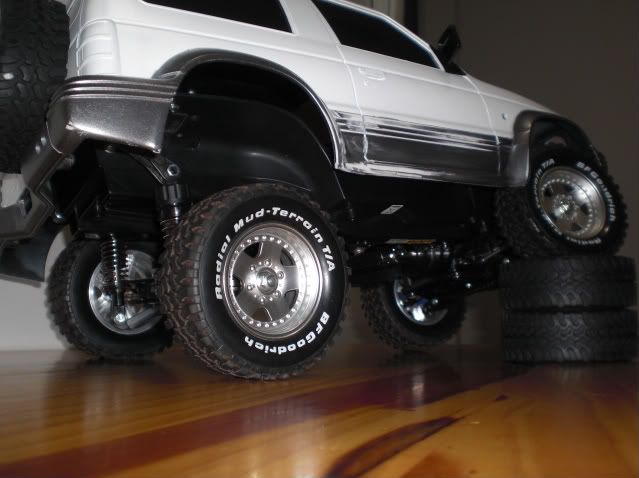

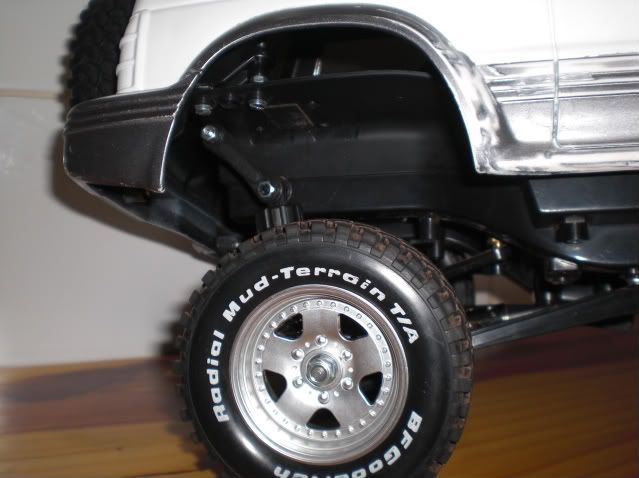

se ponen mas largos que los normales y se les corta muelle hasta que quede a la altura que quieras, entonces tiene menos recorrido en compresion y mas recorrido en extension... a eso se le llama DROOP... si quieres verlo en directo, mi defender tiene ese tema echo...te pongo una foto en reposo y otra en extension con droop.... veras que el recorrido en extension no es el normal en el... Laughing ... esto viene hacer la misma funcion que las gemelas que llevamos en los amortiguadores traseros...

Ok Alfonso ahora si lo tengo claro haciendo el DROOP podriamos entonces pasar de las gemelas y seria el mecanismo mas sencillo

En droop se montan los muelles en el interior del bastago del amortiguador, con lo cual el muelle no empuja el amortiguador en extensión, sino en compresión. Vamos que en reposo el amortiguador tiende a estar comprimido. Lo suyo es montar la mitad del muelle en droop y la mitad en normal para que el coche tenga recorrido en extensión y en compresión.
Si miras los dibujos de estos amortiguadores del enlace, donde se explica las dos configuraciones como se pueden poder los muelles entenderás perfectamente lo que es una suspensión en droop. Los dibujos en movimiento de los coches son muy explicativos.

Estos Amortiguadores son una pasada, Ya estan terminaditos,jejeje Si no quieres mancharte las manitas,estos son los propios, sin calentamiento, Montar y Disfrutar,jejejejeje, Aunque no es dificil lo de Ponerlos en Drop, Lo que explica Ikersofia, lo deja claro, y mas con las fotos de Junfac.

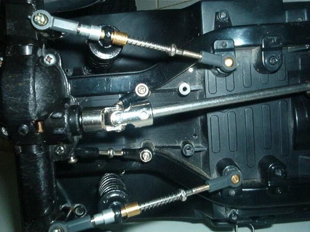

-Buenas explicaciones ,el material de esa pagina tiene muy buena pinta ,se ve de mucha calidad yo tengo hecho lo de las gemelas pero me gustaria hacerle algo en los amortiguadores y quitar las gemelas,pongo foto del invento. Que tal es la emisora futaba megatech3pm que es la que compre no se si hice buena compra porque es un poco rollo configurarla ,ikersofia que es el doctorado en emis me puedes orientar de forma sencilla, para configurarla bien gracias compañeros por aclararme dudas seguire preguntando si no es molestia Saludos [img]SUSPENSIONES Monyerito005[/img][img]SUSPENSIONES Monyerito006[/img]

pregunta lo que quieras, no hay problema, para eso estamos aqui... a mi me gusta como tu lo tienes, solo le podria el limitador a las gemelas y ya esta... y me pondria con otra cosa, pero como tu lo veas...un saludo... cheers

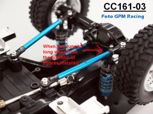

He visto estos extras para la suspension trasera de los CC01 [img]SUSPENSIONES CC161-langer-Radstand[/img][img]SUSPENSIONES GetAttachme[/img][img]SUSPENSIONES CC161-kurzer-Radstand[/img][img]SUSPENSIONES GetAttachment-1[/img]...........................................se denominan ALUMINUM REAR SUSPENSION/SHOCK LINK S TAMIYA CC01 CC-01 & ALUMINUM REAR DAMPER SHOCK MOUNT S TAMIYA CC01 CC-01
