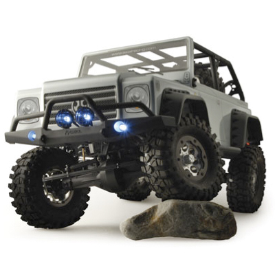

*AXIAL SCX10
El Axial es una de las mejores elecciones a la hora de comprar, este si es un crawler puro y duro, a diferencia del CC01 este trae unas gomas alucinantes (FLAT IRON) de 110mm, reductora, etc...
este solo se puede comprar en LEXAN y estos son los modelos:
- Honcho
- CF-100 Custom Retro
- Dingo
CHASIS
Viene con una cajita para meter el receptor, que aunque no es estanca se puede estanqueizar. Originalmente protege de salpicaduras de agua. Tambien se consigue por separado para otros proyectos que tengais.
Sobre este chasis decir que es una virgueria, los amortiguadores tienen una barbaridad de recorrido, y son regulables en dureza y como no son de aceite. la reductora no reduce el coche mucho por lo tanto si le damos gas tira, lo cual nos viene bien en terreno suelto. la bateria va situada en una plancha de aluminio que se puede colocar tanto en la parte delantera como en la trasera.
El chasis esta hecho en acero y los listones que forman la estructura son de plastico (creo que abs) lo cual le da algo de torsion. las llantas son beadlock que nos permitiran cambiar de goma sin tener que pegarlas gracias al aro que presiona la goma contra la misma tanto por la parte delantera como por la trasera.
La reductora esta incorporada en la tranny y consta de una corona grande con un pequeño embrague, el cual si forzamos el coche hace que desconecte y no se rompra nuestra transmision, esta genial pongo una fotito por ilustrar. el muelle que se ve es el que mide la fuerza y hace deslizar la corona en caso de que forzemos
sobre los ejes decir que son los mas vendidos para realizar proyectos personalizados, son duros y yo diria que irrompibles.
Este escala esta fabricado en EEUU, es un producto de calidad, hay infinitas piezas para modificarlo. Al igual que el CC01 viene en KIT, desmontado y con algunas piezas extra en aluminio sin electronica, luces, variador, receptor, emisora y servo; o el RTR que viene para poner la bateria y salir a correr. por cierto el variador es sin duda el componente a cambiar, se calienta y falla demasiado.
