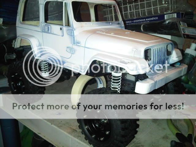

Mensaje por Martinciko el Mar Jun 07, 2011 7:43 am

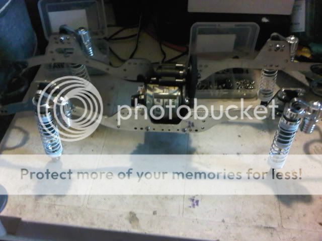

Huy hace 4 meses que no tocaba este tema, buenooooooo!!!! ya esta venga empezamos con la fiesta, necesito un nuevo coche que me quite la pena de tener que despedirme del Sheriff's Landy.
Bueno aviso que nadie se me asuste, jejeje va a ser alto y para presentar el chasis a la carroza y ver de que altura podía conseguir y tal y tal y tal ..........vamos con fotos.
Re: JEEP WRANGLER 1.9 EXTREM ROCK CRAWLER **By Martinciko**
Mensaje por ESMIGAJONEN el Mar Jun 07, 2011 12:05 pm
ños..... que rarito esta... las llantas son unas 2.2 estrechadas???...un saludo.

Mensaje por Martinciko el Miér Jun 08, 2011 8:49 am
Gracias chicos, la llanta es 2.2 pero estrechada y los neumaticos son 1.9 exteriormente pero quería llanta grande y este neumatico acepta 2.2

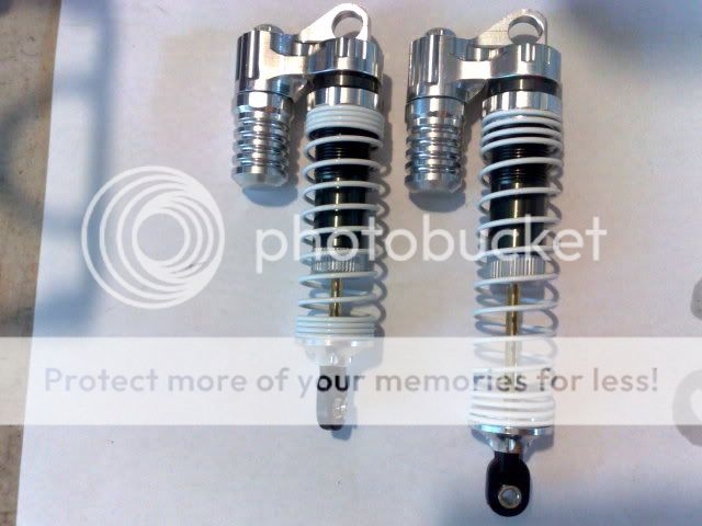

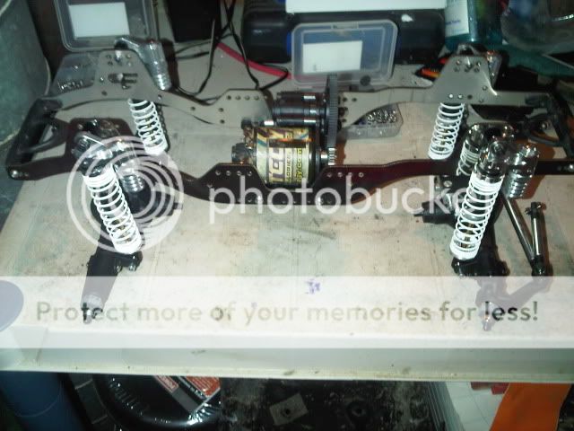

Mensaje por Martinciko el Miér Jun 15, 2011 9:41 am

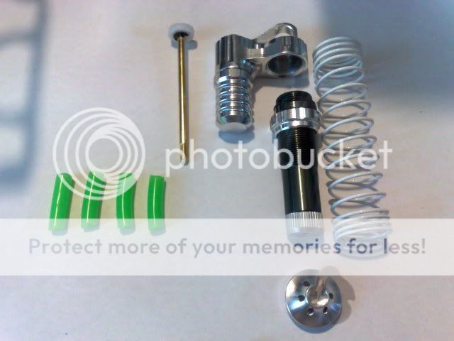

Venga vamos con timidos avances, por fin he podido acortar los amortiguadores, (MIL GRACIAS A ESTONOVA) en cuanto le planteas una duda es una makina y el me comento que simplemente metiera tubo de silicona en el interior del esparrago del amortiguador y pues nada manos a la obra.
A desmontar el amortiguador.
He cortado 4 trozos de 20mm.
Así queda una vez instalado.
Y de esta manera acorto un amortiguador de 110 a 90mm.

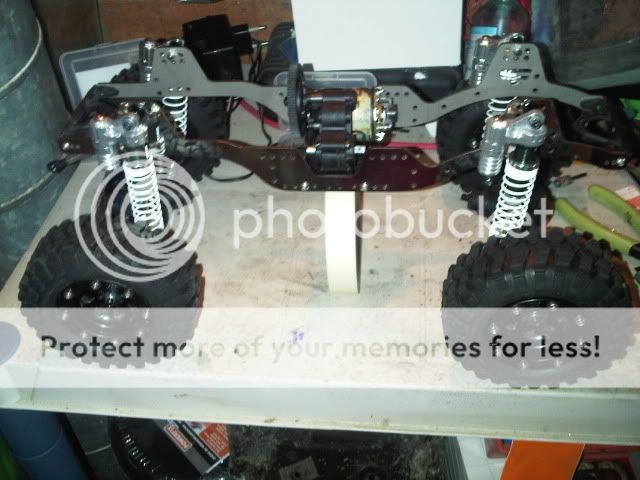

Y para que se vea la diferencia de la altura antes/después
ANTES
DESPUES
Mensaje por Cipriano el Miér Jun 15, 2011 10:45 am
oye pues es un brico muy interesante, la mayor parte de las veces uno se complica la vida, cuando casi siempre lo más sencillo es lo mejor, gracias por compartirlo, ...ya va cogiendo forma el Wrangler....por cierto bonitos amortiguadores
