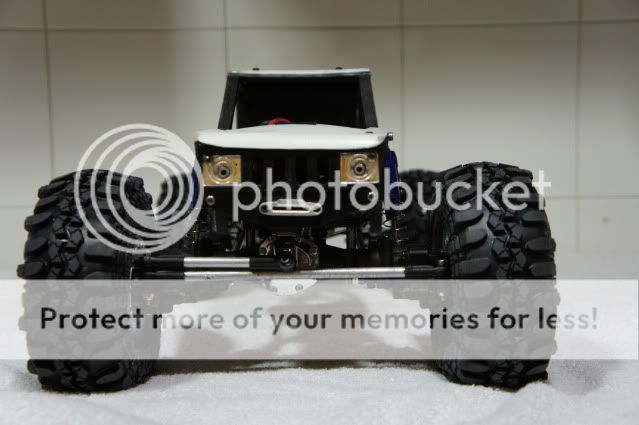

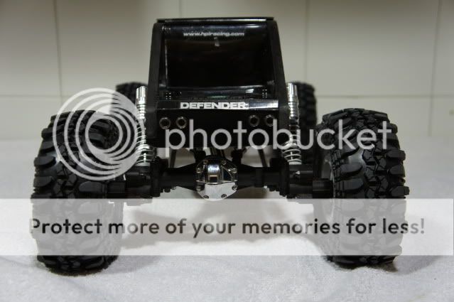

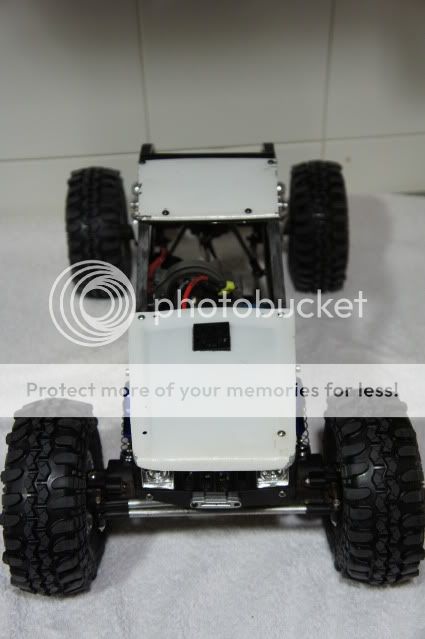

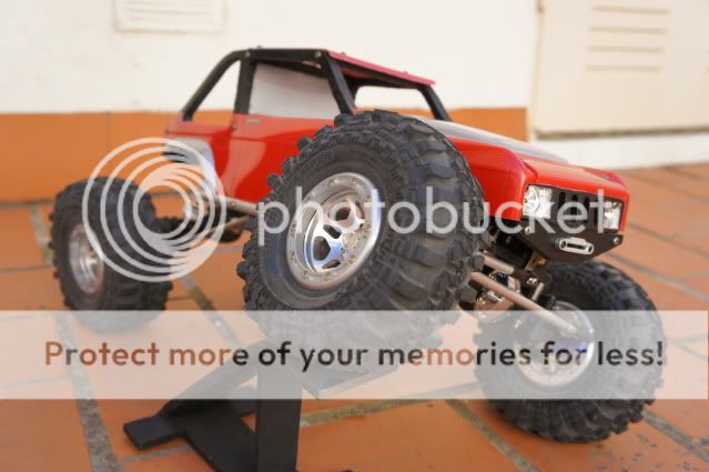

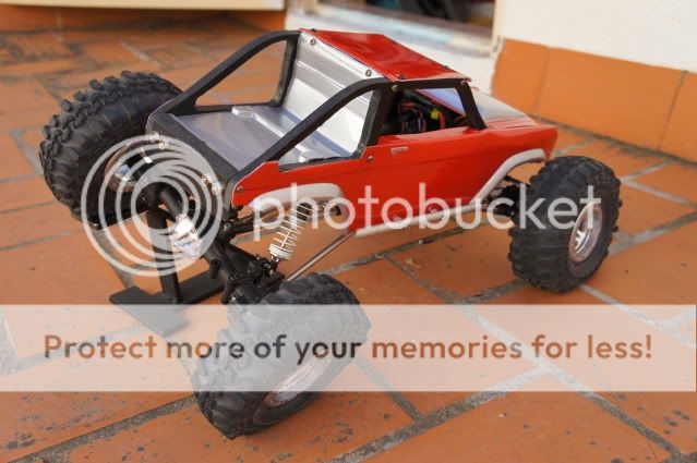

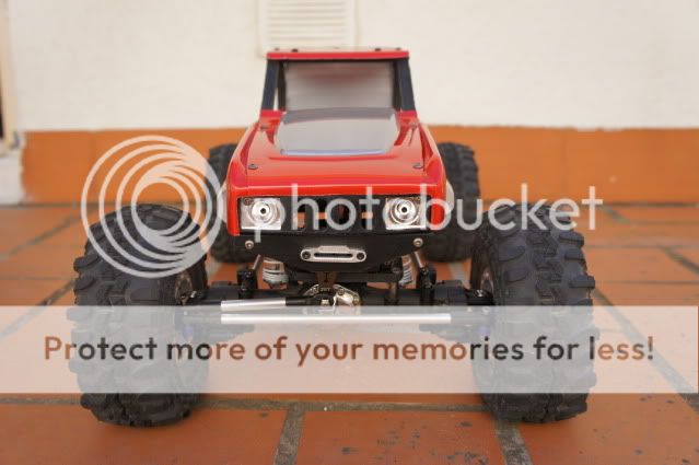

Pues una nueva maquina quiere hacerse sitio en el garaje y llega arrasando. Se trata de un experimento con una base simple pero con buenos materiales, que tiene por objeto ser una avanzadilla de lo que el año que viene nos espera en la "copa trial crawler comunidad valenciana".
Hemos hablado unos cuantos participantes de abrir una nueva categoria que sea algo distinta a la tipica competicion de pasar unas puertas y un cronometro. No es nada nuevo ya en los USA se hacen este tipo de pruebas las "escale trail 2.2" o algo por el estilo. Por supuesto nosotros copiamos la idea pero innovaremos en la forma de hacerlas y el tipo de pruebas. Bueno no me enrrollo más y os presento el primer prototipo para este tipo de evento.
Se trata de un coche que se desenvuelva bien en todos los terrenos, roca, tierra, agua y barro,.....
El coche está probado, pero evolucionando poco a poco y limando las asperezas de la mecanica, es dificil hacer un coche que funcione bien en todos los terrenos.
Equipamiento:
CHASIS-- Casero en Delrin, todo de una pieza con todos los refuerzos interiores, placa de trany, parachoques, etc, en delrin y tornilleria de titanio. Los paneles son recortes de una carroza de Defender de HPI en lexan, son provisionales, lo vestiré un poco mejor, jajaja.
EJES-- R1 con los porticos incorporados que dan la friolera de 6cm. de distancia al suelo.
TRANY-- Stampade, despues de probar una de summit que no me convenció para este montaje, está me gusta, aunque puede que pruebe alguna más, jejeje.
CARDANS-- De acero de RC4WD
LLANTAS-- Aluminio con bastante plomo dentro, jijiji.
RUEDAS-- Proline Super Swamper, recien puestas y a falta de probar, llevavá las rok lock pero no me convencieron mucho. De momento lleva las espumas de casa que son memory y que no me gustan nada pero bueno probaremos primero.
VARIADOR-- Castle mamba pro, impresionante este variador no hay palabras.
MOTOR-- Brushless 13.5t, es uno barato de hobbyking pero de momento se porta como un campeon.
SERVO-- Hitec hs5645mg, tengo que cambiarlo por algo con más fuerza, no va mal del todo pero en situaciones apuradas le cuesta.
Aún me falta montarle luces que llevará muchas para las nocturnas y un servowinch que será necesario para las pruebas, así como todo el equipo de rescate, pero eso puede esperar, jejeje.

Mensaje por ikersofia Sáb Dic 04, 2010 11:58 pm
SHERPA escribió:Es guapo de narices,molan esos focos delanteros,espero q lo disfrutes,ya nos pasaras ese video,ya tengo ganas de verlo en accion.
Gracias, aún le queda vestirlo bien que está un tapadito con retales, pero el aspecto será el mismo.
sanchezdesign escribió: increible, currazo tio!!!
en ese tipo de competiciones se da una puntuacion inicial por los detalles de la carroza??? o es unicamente llevarlo por los recorridos??
con esos porticos y el centro de gravedad tan bajo tiene que comportarse bien si o si.
Gracias, Las puntuaciones por el aspecto estetico y los utensilios ya las dabamos este año en la clase escala 1.9. Este es un concepto distinto, aquí primará la funcionalidad de los accesorios y la idea es que lo que se tenga que llevar encima se tenga que usar. Sobre todo equipo de desatasco, winch, planchas, etc. El aspecto exterior estará definido por las medidas y caracteristicas que el reglamento marque, como que tenga un chasis de largueros, y la cubierta tenga el aspecto de un coche. Pero no es una clase donde prime lo bonito que este. Es un poco como las pruebas 1.1 con coches preparados que no se distingue ni el modelo, pero si tienen aspecto de coche, mucho tubular y cosas así.

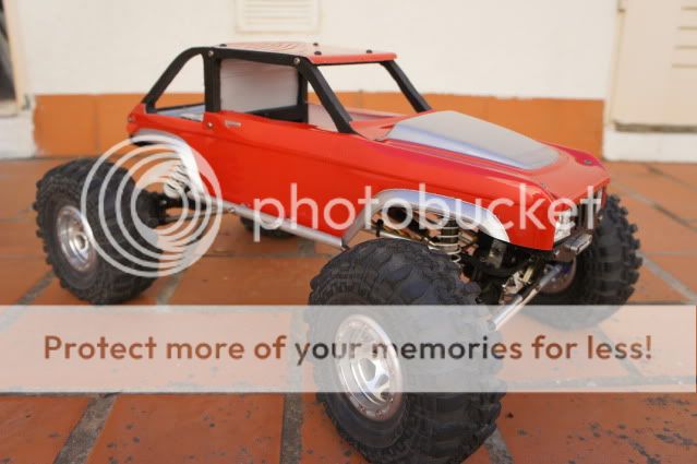

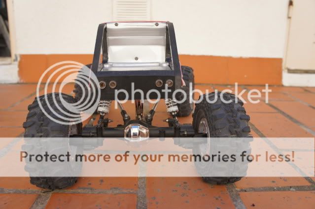

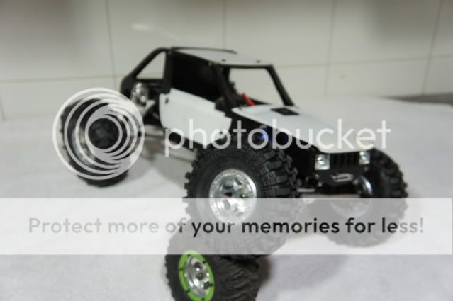

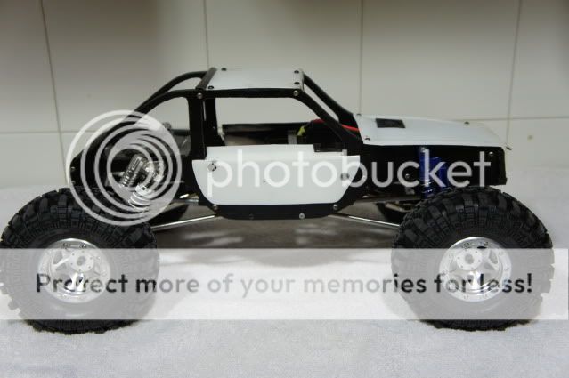

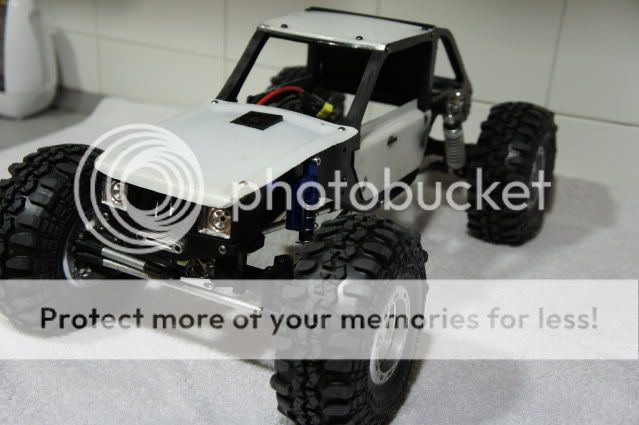

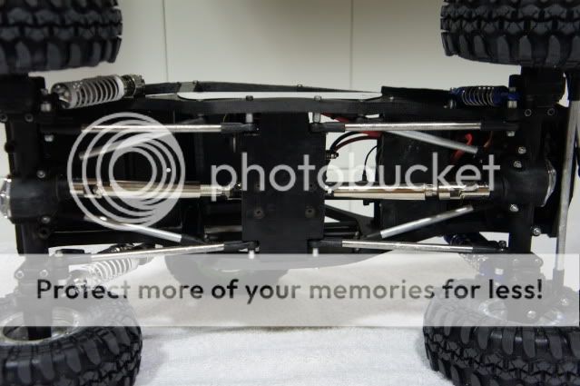

Mensaje por ikersofia Vie Feb 25, 2011 11:10 am
Hace un tiempo que no posteo nada del escala extremo, le he cambiado la trany por una R2 y he puesto los amortiguadores por dentro del chasis para conseguir más recorrido y adaptar bien el nuevo vestido, jejeje. Ya está bastante avanzado aunque aún le queda montar el servo-winch y las luces y hacer algún tipo de interior.
Os pongo unas fotos de como va por ahora.

Mensaje por ikersofia Vie Feb 25, 2011 9:56 pm
ESMIGAJONEN escribió:esta muy guapo el NARROW BRONCO que te has echo....
Gracias Alfonso, me gusta mucho este coche, es de esos que le vas haciendo cosas poco a poco y siempre se te ocurre algo nuevo que hacerle.
DAK escribió:No habia visto este post, que buen trabajo Ikersofia, al mas puro estilo King of the Hammers.
Tiene pinta de tener dotes de escalador, pero en velocidad como va?
Gracias tío, esa es la idea, cuando vi los carros esos de la king of the hummers me encantó la idea de un vehículo muy preparado que funcione bien en las rocas y a la vez tenga velocidad. La verdad es que con el mamba pro a 3S y el brushless de 3150kv. corre mucho y tiene una fuerza y un punch increíbles. Además los sensores le dan un tacto muy bueno. Parece mentira que un motor con tanta velocidad tenga la fuerza que tiene, sube por todos lados muy suave y eso que pesa 3.740gr. rtr. y cuando quieres correr ahí tienes gatillo que asusta.
