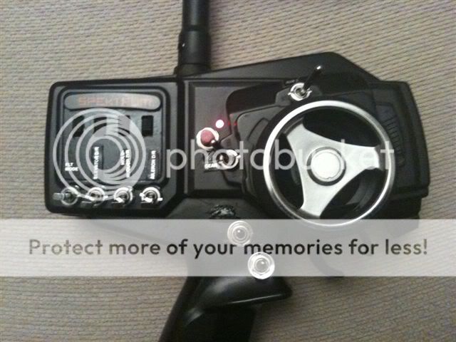

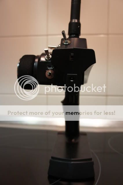

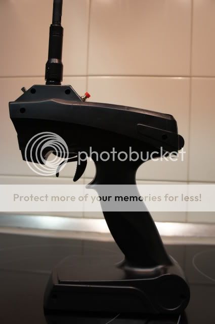

¡Saludos!
No se si este tema esta bien ubicado aquí, pero no he encontrado ningún apartado de electronica.

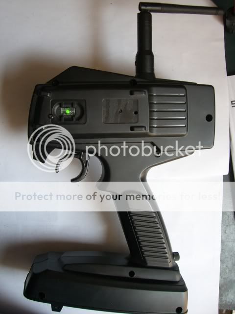

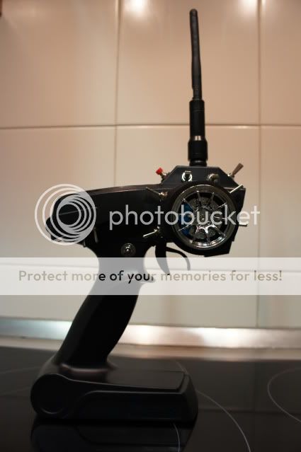

Bueno pues con el paso del tiempo voy acumulando cositas que no utilizo y que me sirven para hacer pruebas.
El tema es que me gustán más las emisoras de gatillo que las de palitos y para el super con dos direcciones y dos aceleradores independientes necesitaba 4 canales. Como las emisoras de este tipo son bastante caras me he propuesto hacer una yo.

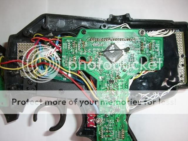

He cogido una de palitos Futaba 4EX que tenia sin usar y una de pistola de 2 canales y la he sacado las tripas para meterle las de la Futaba. Despues de 3 dias soldando y adaptando piezas, me ha quedado una emi de pistola con 4 canales proporcionales que funciona de maravilla. No he sacado fotos de los pasos porque era una prueba aver si salia. Ahora que se que funciona y se puede hacer, mi idea es meter una de 6 canales dentro de otra de gatillo un poco más pequeña que esta. En esta iré haciendo un paso a paso por si a alguien le interesa. Unas fotos

Si va muy bien, yo para el super uso una 6ex, pero tenia este material sin usar y mi culo inquieto no puede parar de hacer cosas y me dije porque no.
Funciona igual que cualquiera de gatillo pero con más canales y proporcionales, aunque he mantenido el canal 3 proporcional y el 4 lo he hecho todo o nada con un pulsador de 2 posiciones, queria probar la direccion trasera de las dos maneras.

Martinciko, no tendrás problema, lo unico que tienes que coger una emisora de gatillo con la caja lo suficientemente grande para que te quepa la placa de componentes de la de palitos, ya que ésta, salvo retocar un poco los bordes no se puede cortar. En principio no hay más problema que cambiar la carroceria (por hacer un simil) y acoplar los distintos elementos auxiliares, potenciometros de canales, pantalla y poco más. Yo en mi caso no instalé los trims esos instantaneos que lleva la 4ex. En principio por que en esta emi son mecanicos y no queda espacio, en otros modelos son electronicos y es facil instalar los pulsadores en algún lugar. En segundo lugar porque raramente los uso una vez configurado el coche y si alguna vez los necesito con acceder al menú de la pantalla los graduo sin problema.
Si te interesa hacerlo te animo a ello, es bastante más facil de lo que en un principio parece.

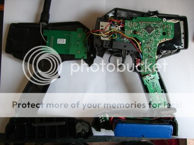

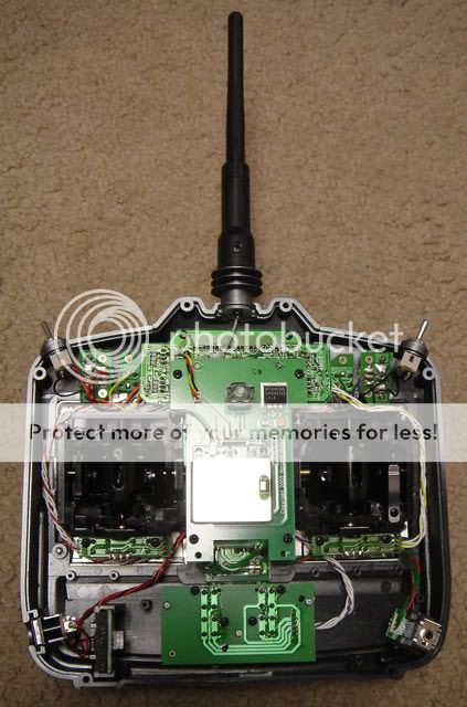

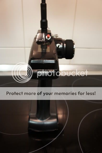

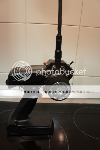

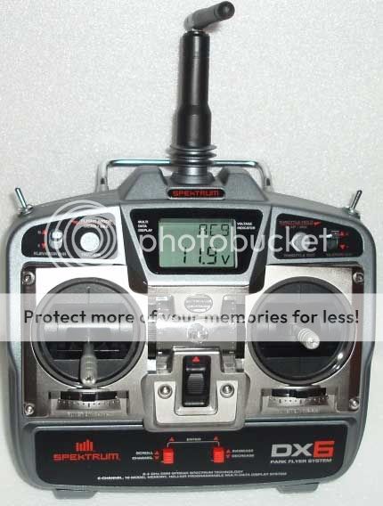

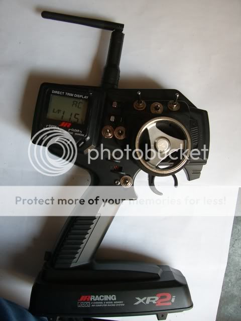

He realizado una nueva modificación a un modelo diferente. Se trata de una spektrum dx6 con 6 canales.
Ha sido un poco lavorioso, esta emi lleva varias placas independientes y por ello más cables. Lo bueno es que es más facil distribuir las placas en la nueva emi y se aprobecha mejor el espacio.
Aquí es donde va a ir montada

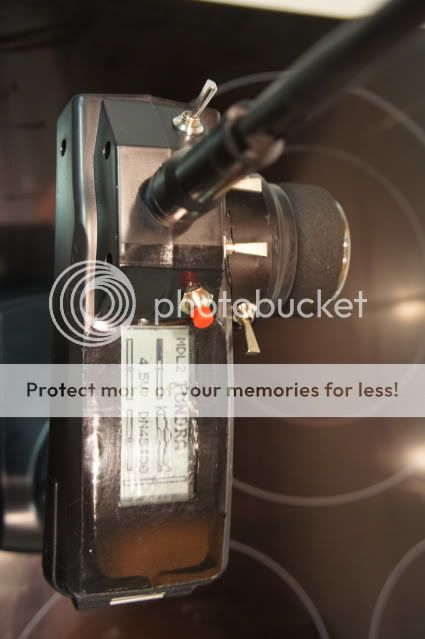

Aquí está todo instalado dentro de la nueva emi
He utilizado los botones originales de navegación por la pantalla y el de encendido. Tambien he montado una lipo de 3S de 2200mAh, con su correspondiente avisador de bajo voltaje de la lipo. En la parte trasera donde iba el cristal he montado el botón que permite activar la emi para que se ponga en contacto con el receptor. Por supuesto los botones para activar los canales y dos para las epas de los canales de dirección y gas. Solo he puesto los botones necesarios para no cargar demasiado la emi, ya que esta es para un coche en concreto y solo se necesitan esas funciones y no otras. Es para mi mercedes G.
El resultado final.
Bueno y eso es todo, aún tengo que tapar un par de agujerillos que me han quedado pero tenia prisa en armarla para probar, ya los taparé más adelante, cuando vuelva a abrirla para modificar un par de cosillas que quiero incluirle, montar el regulador a 3v para que consuma menos y hacer la pantalla retroiluminada.

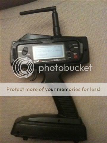

Mensaje por ikersofia el Jue Ene 20, 2011 9:54 pm
Añado un nuevo modelo a la lista de emisoras terminadas y entregadas. Se trata de una Spectrum DX6i que he realizado para el amigo Hector. Que la disfrutes.
