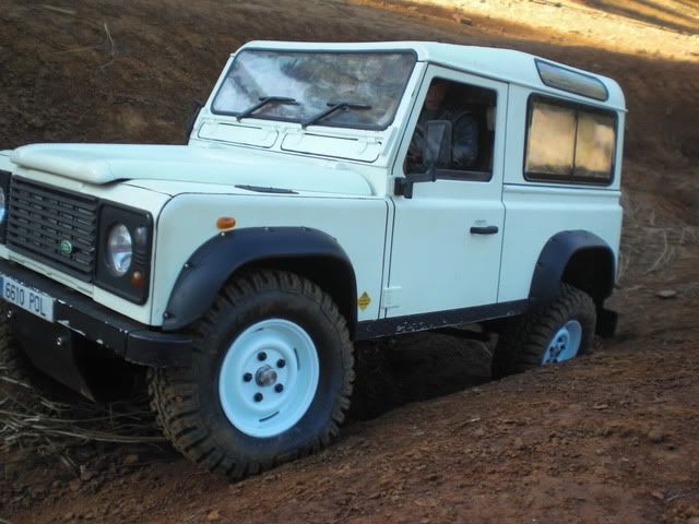

Mensaje por ROB850R el Vie Sep 23, 2011 4:41 am
Me encanta el acabado y el trabajo que has realizado en general, la verdad es que es bastante fino, pero lo que mas me ha llamado la atención es la utilización de los tornillos de 1mm para los aletines, siempre quedaran mejor esteticamente y no se abombaran como pasa con el pegamento.
Los aletines ¿son los de Dr. Kucho?
Por cierto ¿que tipo de material has utilizado para el suelo de la parte trasera? me refiero a la parte donde llevas todos los accesorios de rescate.
En definitiva, un trabajo Fantasitco.
ROB850R
Mensajes : 209
Re: LAND ROVER DEFENDER by Pol
Mensaje por Pol el Vie Sep 23, 2011 11:25 am
Pues te explico un poco ROB850R
Los aletines son como dices de SDI los redondos claro , al quitar los aletines originales del coche hice un poco mas grande el paso de rueda limando un poco con una lija envuelta en una lata para que quedara circular , los tornillos son del leroy y son de 1mm x10mm con su tuerca , las arandelas me las fabrique de aluminio con un sacabocado y taladrando ( no se si se ven en alguna foto ,pero sacare fotos del chasis para que se vean estos detalles ) las arandelas eran necesarias pues si apretaba mucho la tuerca se embutia en la goma . El suelo de la parte de carga es un trozo de estireno , recortado ala medida ......Muchas gracias por los elogios un saludo
