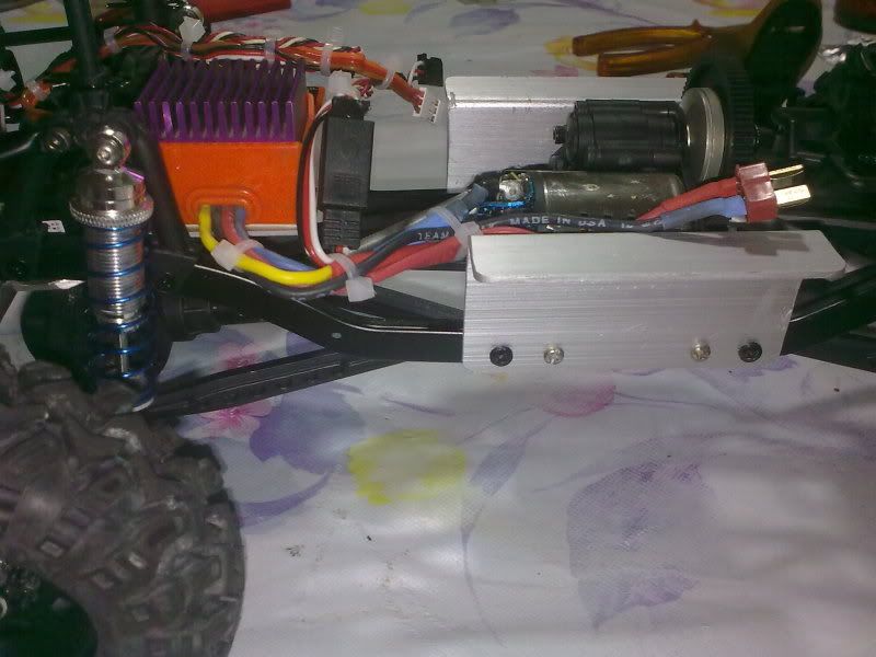

Después de algunos dias ocupado, y alguna hora pasada en quirófano, me he vuelto a poner con el hilux para terminarlo.
Con el variador tan grande, la caja de receptor molestaba, asi que he hecho una simple plaquita de aluminio aprovechando los agujeros de fijación de la caja antigua. El espacio vacío en un lado es para el receptor.
He aprovechado para cambiar de servo de dirección, y he cableado todo junto para molestar lo menos posible, servo de dirección, servo de winch, variador, y cable Y para el servo de la luz de freno. Todo recogido ya tiene mejor pinta. También he vuelto a cablear desde el variador al motor porque sobraba mucho cable.
Por último, he fabricado las escuadras laterales aprovechando los tornillos de chasis. La idea inicial era tener el cockpit montado dentro de la carroceria, pero por temas de CG, prefiero montar el suelo al chasis, los asientos y el muñeco pesan bastante.
Ya tengo la base, ahora me queda hacer el suelo, fijar los asientos y el muñeco, montar la columna de dirección y el volante. Diria que me quedan dos o tres dias y ya lo podrá probar el dueño.
Ah, he aprovechado para dejar una gota de ciano a cada tornillo de llanta (se aflojan), he cambiado los 4 muelles de suspension, y he modificado el soporte del servo de dirección. Ahora va francamente mejor.
