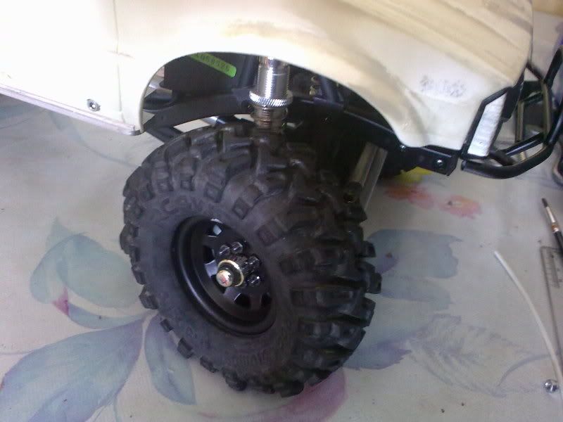

buena pinta tiene esto montado en el hilux.

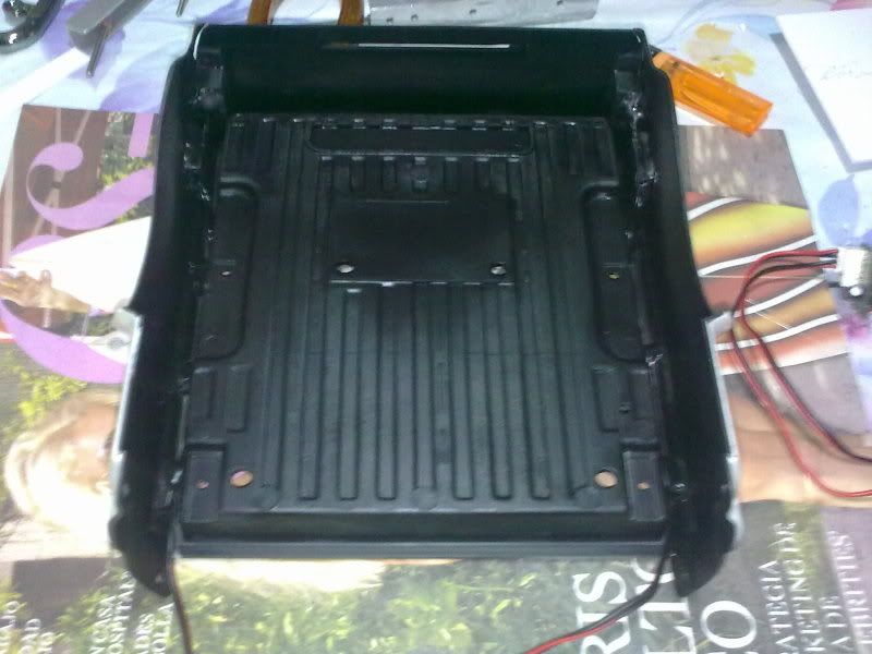

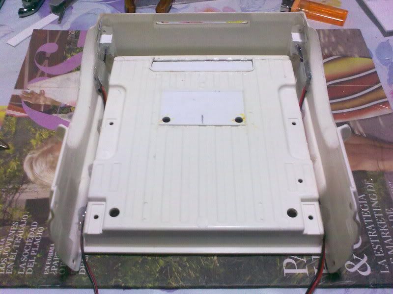

Y sigo en todos los frentes. Ahora le toca el turno a la caja trasera.

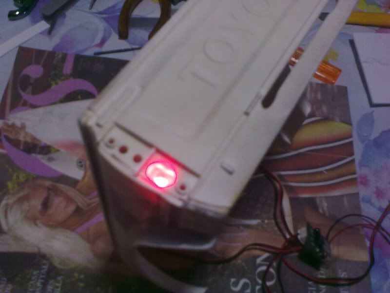

Ya he cerrado el hueco que deja el acortarla de 3 cm, y he fabricado las cajitas para los leds, de forma que solo encienda la luz y la luz de freno, no la marcha atras ni el intermitente.
Una vez los leds en su sitio, los fijo con cola caliente, haciendo pasar los cables por los rebordes de la caja, encolándolos también.
Asi se ve del otro lado
y asi se ve frenando (microruptor y servo)
Se pinta todo el interior en negro satinado, y listo.

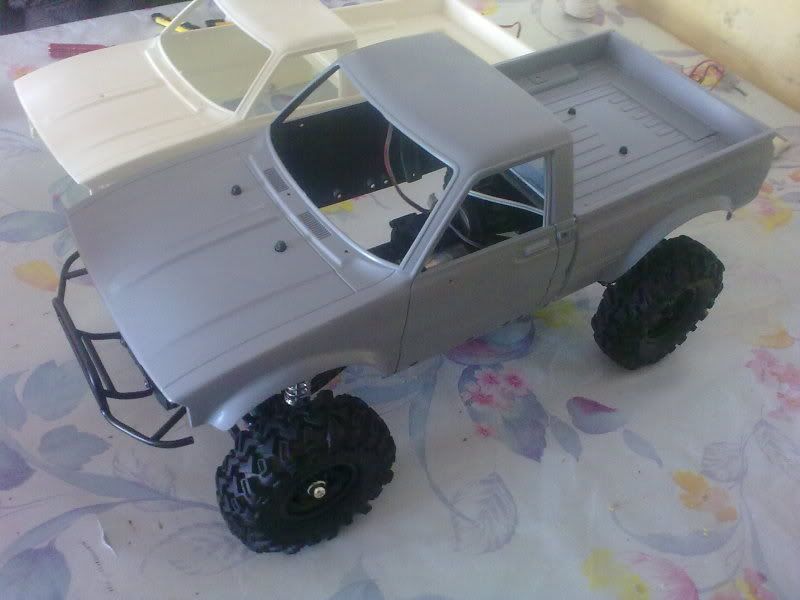

hoy toca adelantar todo lo que se pueda la carroceria.
Después de fondear a noche, y lijar posteriormente toda la carroceria de nuevo, hoy he podido pintar dos capas de gris satinado para chequear que todo está bien. Este color es increible, permite ver absolutamente todos los defectos.
Ya he empezado a lijar de nuevo con agua para afinar todo de nuevo, y conseguir un buen agarre del color definitivo (que no es el gris !!). A partir de aqui, seguiré enseñando temas de chasis, pero ya no de carrocería, hasta el día del estreno.

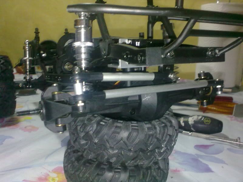

Bueno, seguimos con un briconsejo.

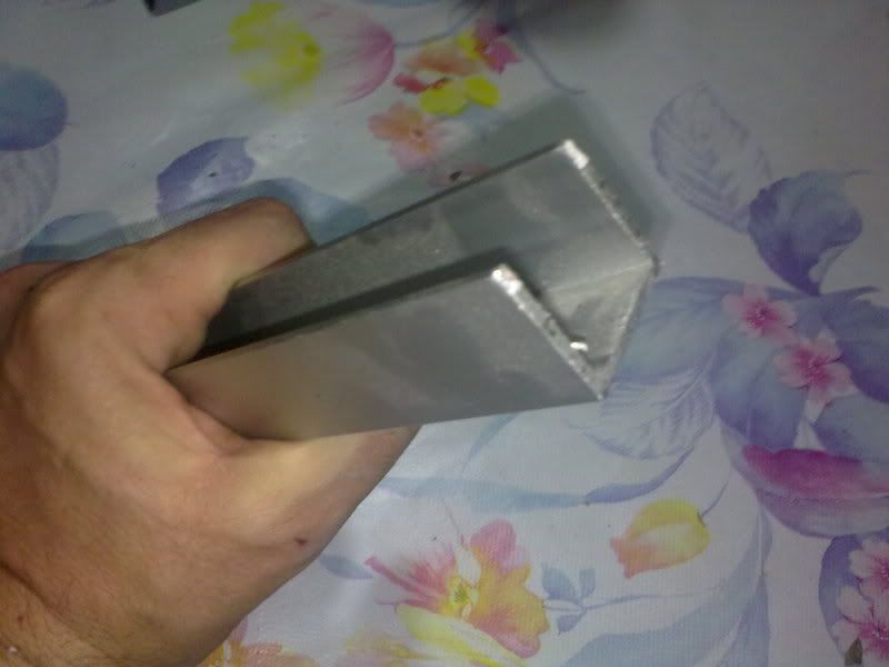

que se puede hacer con esto, en más o menos 15 minutos ?

Re: Dexter's Yota (Patanegra)
Mensaje por manuspain el Dom Oct 24, 2010 6:24 am
algo asi... Wink
Ya solo me queda quitar el casquillo entre la barra que va al servo y la que junta las dos manguetas.

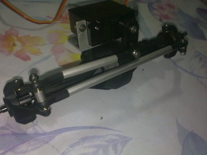

Mensaje por manuspain el Dom Oct 24, 2010 7:07 am
si si. todo cabe perfecto. Lo que va más justo y probablemente retoque un poco, es el soporte de direccion, cortandolo un poco más en V para que no moleste con los largueros del chasis.

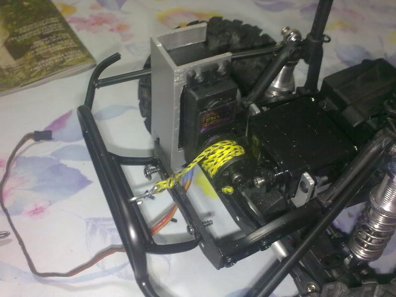

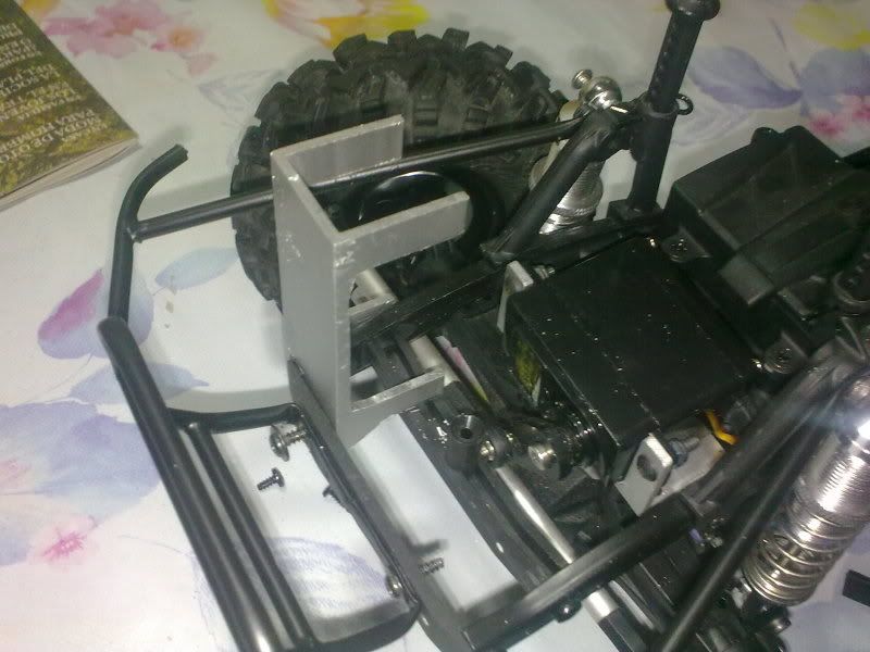

Mensaje por manuspain el Dom Oct 24, 2010 8:06 am
bueno, aqui va la idea. Un servo vertical con un perfil de aluminio, pero con dos tirantes con rótulas, una transversal, y otra longitudinal. Ni en coña se suelta eso. Aún queda limar, pulir, ajustar, pero lo básico es esto.
Siempre procuro aprovechar tornillos de otras cosas para sujetar lo nuevo, asi que utilizo dos tornillos del larguero, el tornillo del parachoque frontal, y los dos tirantes ya veré donde los atornillo.
Mensajes : 78

Mensaje por SHERPA el Dom Oct 24, 2010 8:11 am
Q pasada tio,tremendo,fullllllllllllllllllllllll
Mensaje por patanegra el Dom Oct 24, 2010 8:13 am
Que buena idea! Porque el servo ese tiene huevos a tirar.
