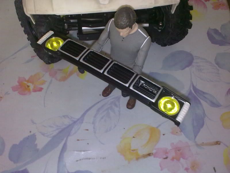

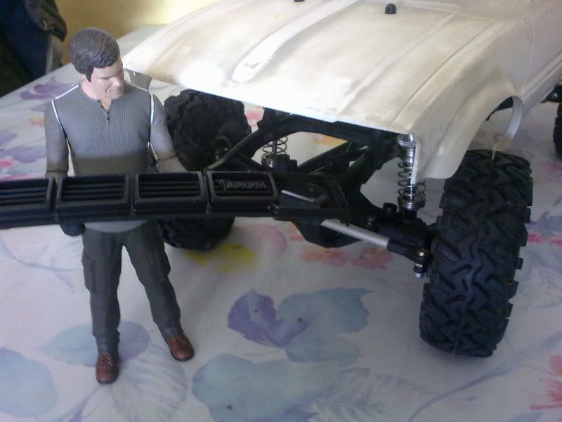

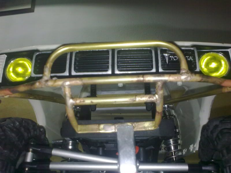

Hoy he empezado por el recorte de la parrilla de bruiser, y luego la pintura base en negro satinado... Después la sierra se ha cebado con las aletas de la carroceria.
Dexter Morgan parece apreciar el acabado antes de pintarle los detalles y montarle los faros.... Laughing

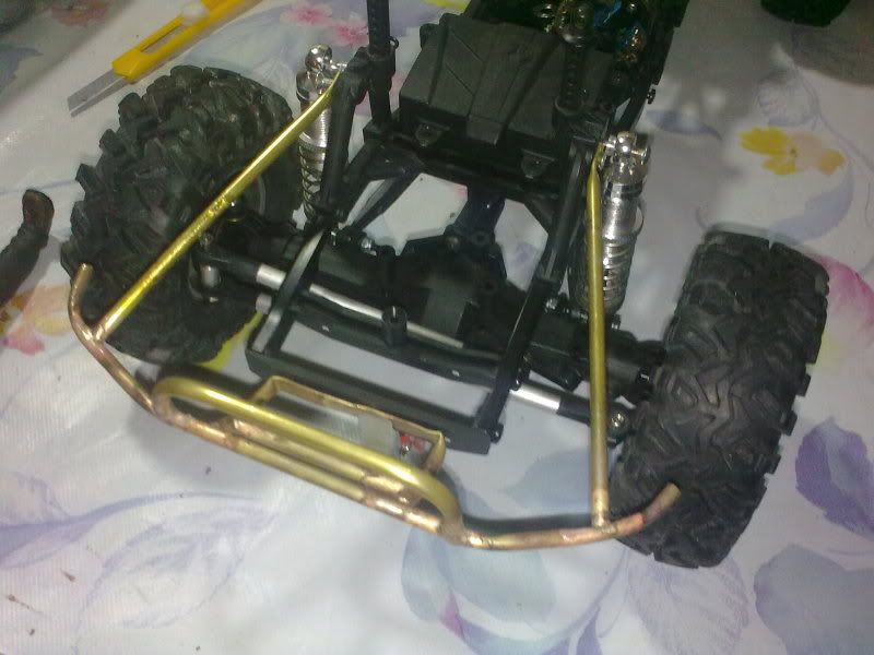

He recuperado mi maquineta para doblar tubos, y ya tengo los parachoques listos para soldar.

veo que aprecias mi mantel de trabajo.... jajaja Buenisimo para mi cutter..
Había visto esta figura de dexter que me gustaba para mi próximo proyecto, esta mañana he llevado a Patanegra a una tienda en Barcelona dedicada por completo a comics y figuras de películas y también le ha gustado mucho. No soy muy de pressing catch ni terminators, creo que Dexter es un personaje muy adecuado para el toyota.
No tiene marca, pero es un producto con licencia oficial de Showtime, figura de 7 pulgadas.
SERIAL KILLER !!!!

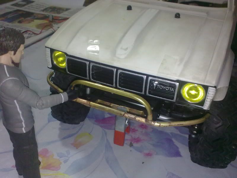

Parrilla lista :

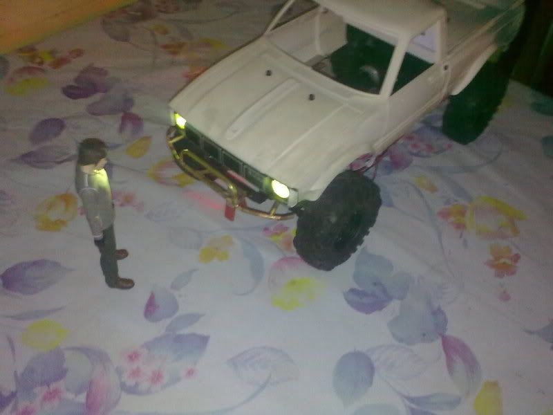

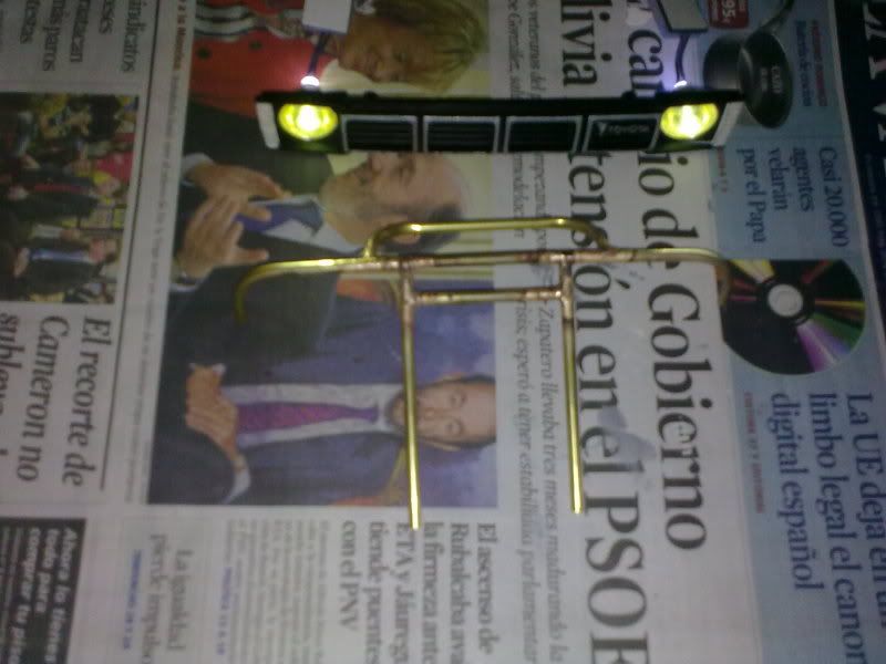

Vuelta al soplete, y de paso pruebo los leds en la parrilla.
Mensajes : 78
Localización : Castelldefels
Re: Dexter's Yota (Patanegra)
Mensaje por manuspain el Vie Oct 22, 2010 6:17 am
Ahh, pues no queda mal, no.

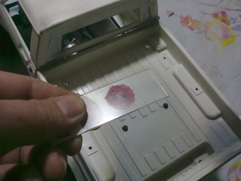

Mensaje por manuspain el Vie Oct 22, 2010 7:52 am
me lo tomo en serio esto de Dexter....
(Hay que conocer la serie para saber de que va esta foto)
Os dejo que voy a afilar los cuchillos de cocina. affraid

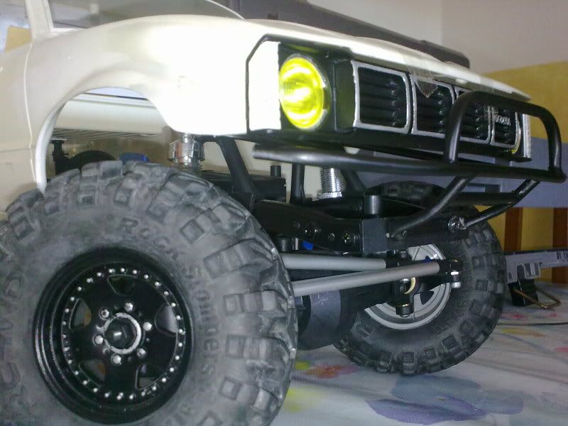

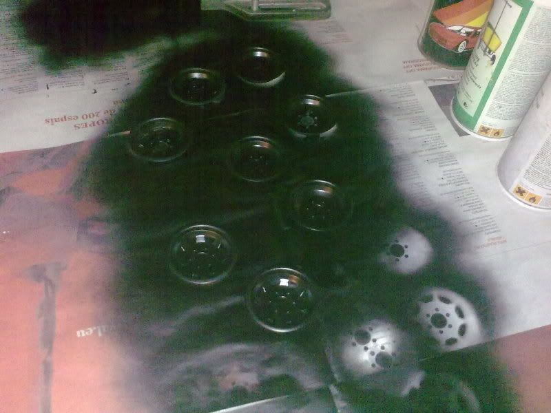

parachoque delantero pulido y listo para pintar.

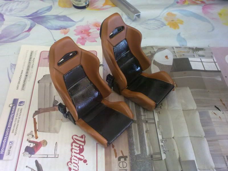

He empezado a pintar los baquets, para darle un tono algo más acorde con el color final. Dios, que mal huelen estos baquets recaro !!!

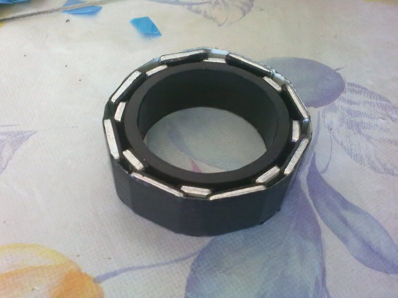

Las llantas estas secas, mañana iré a por tubo para tornear, los beadlocks de serie están mal hechos y no aguantan buen las ruedas. Luego plomito, memoryfoam, y ya tendré otra cosa lista.
Tengo que darme caña este fin de semana que la semana que viene hay algo nuevo que me va a restar horas de bricoleo. Menos mal que la quedada es el domingo, asi me dará también el sabado para ultimar.
Sigo dandole vueltas a la colocación del servo/winch.....a ver que se me ocurre.
Mensajes : 78

Bueno, después de desayunar con Antoni esta mañana (ya tiene ballestas nuevas para su hilux), vuelta al curro.
parachoque delantero pintado y atornillado al chasis.
Ahora terminaré los baquets y me pongo con el suelo del coche. A la tarde voy a por más latón para el bumper trasero, y aqui viene el problema, me he quedado sin varilla de plata para soldar, a ver como me lo monto.

Mensaje por manuspain el Sáb Oct 23, 2010 3:31 am
sigo como un chino agachado en mi mesa de trabajo.
ahora ya tengo unos baquets un poco más "de lux"

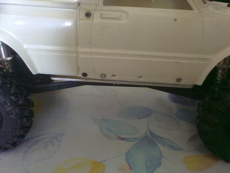

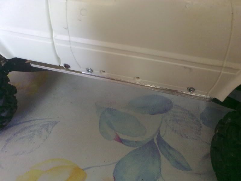

Y mientras seca la pintura, estoy ultimando mis protectores laterales.
Yo los escalones los veo bastante feos, los tipicos accesorios de domingueros que lucen sus 4x4 en los parkings de grandes supermercados. Lo siendo si molesto alguien con este comentario, pero son feos de webbs, y no muy prácticos para el todo terreno.
Asi que aprovechando los soportes de suelo de la cabina, dos largueros de ergal de 3mm servirán para proteger la carroceria en paso de rocas. Discreto y efectivo.

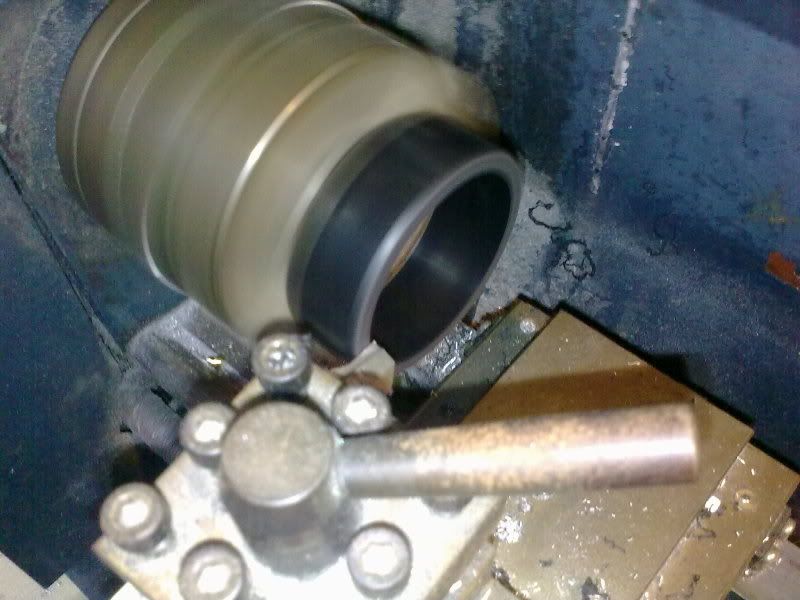

Ahora llegamos a las cosas serias.
Las llantas de rc4wd tienen el inconveniente de que el aro central está muy mal pensado, y no hay forma de fijar la goma con el bealock.
Como soy de naturaleza perezosa, me da mucho palo ir a por tubo de pvc para hacer nuevos aros.
Solución, neumáticos de ABS de drift torneados a la medida para encajar en la llanta.
Mensajes : 78

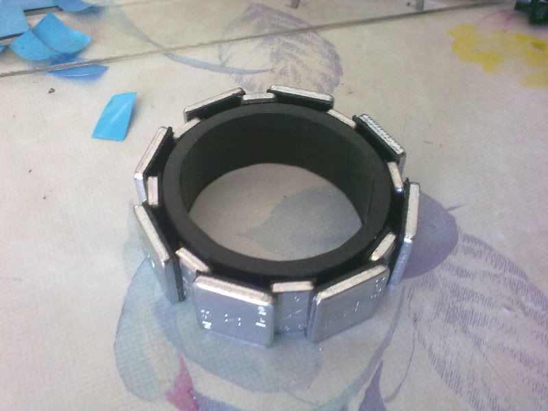

Mensaje por manuspain el Sáb Oct 23, 2010 3:39 am
colocación de los pesos en el aro.

Mensaje por manuspain el Sáb Oct 23, 2010 3:40 am
plomos asegurados
