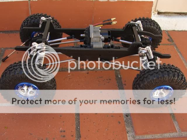

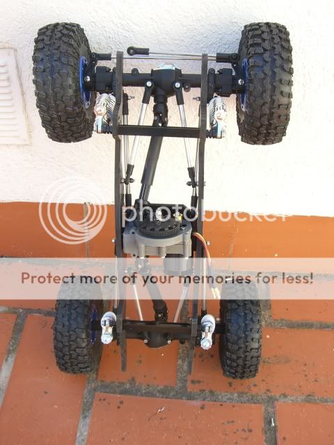

Bueno pues hace un tiempo empecé con un nuevo proyecto que la verdad es que ya está casi terminado. Se trata de una adaptación de una carroza de un juguete de un H2, que quiero que quede bastante extremo y ligero. De momento no voy a hacerle jaula pues como digo quiero que sea bastante ligero y tenga las mayores aptitudes posible.
La lista de componentes es la siguiente:
Ejes R1 de junfac
Llantas aluminio 2.2
Neumaticos Rok lok
Servo dirección Hitec HS5645mg
Chasis casero en Delrin
Trany stampade
Cardans de traxxas revo alargados
Links inferiores inox y superiores aluminio, con rotulas de 4mm
Amortiguadores aluminio con botella separada 110mm en semidroop
Variador hobbyking brushless 60A.
Motor hobbyking brushless outrunner 1600kv.
Carroceria de Hummer H2
De todo este montaje tengo que decir que estoy encantado con los ejes, son impresionantes y con los porticos integrados le da una altura de diferencial al suelo de 6,5cm. ¡¡¡increible!!!
La trany nunca la he probado, pensaba montar una de 2 marchas, summit ó R2, pero se me ha acabado el presupuesto de momento, jejeje.
Bueno me dejo de rollos y os pongo unas fotos.

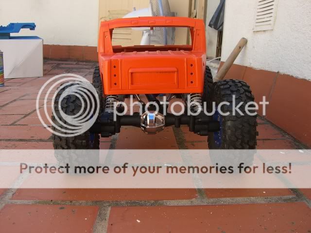

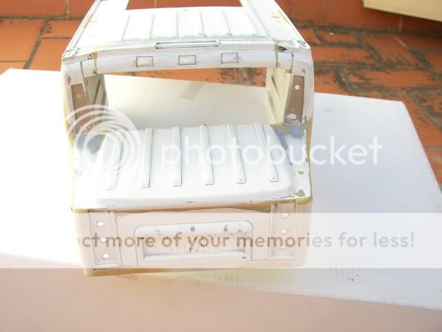

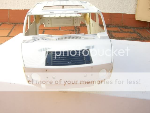

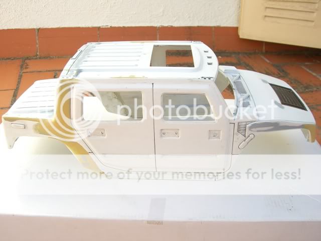

La carroza ha sufrido una importante transformación, era cerrada hasta atrás, pero la he cortado. Tambien he cortado las partes trasera y delantera para hacerlas más estrechas en las puntas, así no me tocan las ruedas. He alargado bastante la batalla que ahora está en 34cm y esto me ha obligado a añadir un trozo de carroza delante de las ruedas traseras, para que no se viera tanto hueco. Este es el resultado despues de unas horas de lija.
Despues la pintura que he querido darle un color llamativo pero mate, falta detallar muchas cosas en negro mate y dar la laca que tambien será mate.

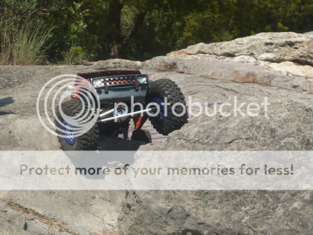

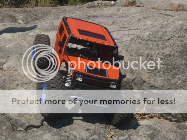

Mensaje por ikersofia el Dom Sep 05, 2010 1:49 am

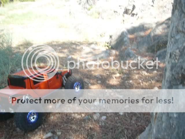

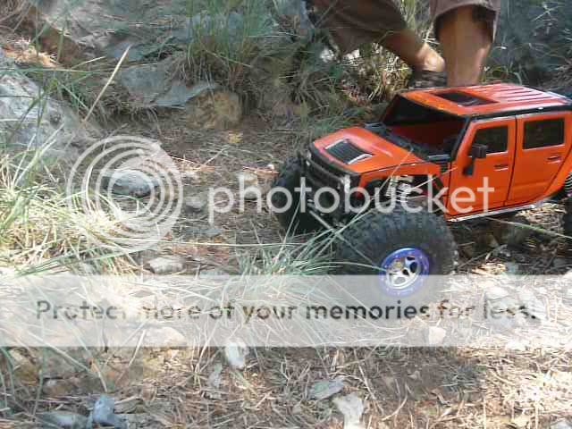

Hoy hemos salido a estrenar el hummer, no se ha dado del todo mal. Aún hay que hacer algunas modificaciones en la suspensión y el motor no es todo lo sensible que me gustaria pero voy por buen camino, jejeje.

Mensaje por mireradio22 el Dom Sep 05, 2010 2:30 am
Precioso jejej tiene una buena pinta y parece que anda bien eso es bueno!! aprobó la primera salida!
Re: Hummer H2 extreme
Mensaje por MrLuchifer el Dom Sep 05, 2010 3:34 am
Esta guapo guapo y tiene pinta de ir fino

Mensaje por ikersofia el Dom Sep 05, 2010 9:57 am
Jejeje, como muchas otras veces coincidimos. El cristal no está puesto para poder desconectar el variador de manera simple e ir cambiando configuraciones de manera rapida, pero ya está cortado y todo. Por cierto el variador que le he montado es una pasada, se configura de mil maneras y el comportamiento del coche varia considerablemente, es el de hobbyking brushless de 60A. El que es igualito que el ezrun.
Lo de las ruedas tienes toda la razón, sobre todo lo de las ruedas en negro. Seguramente lo haré pero en vez de pintarlas me gustaria llevarlas a anodizar, haber si encuentro un sitio donde me lo hagan.
La carroza la verdad es que la puse un poco de pruebas, seguramente este coche acabará siendo un tubular, por lo menos en su parte trasera, el problema es que me gusta bastante como ha quedado la carroza, pero a las dos o tres caidas ya está toda rayada y es algo que me da mucha rabia. Tambien habia pensado en ponerle una jaula exterior, pero la experiencia del G me dice que acabará pesando demasiado y no me gustará su comportamiento.
En definitiva, que como siempre, a causa de mi incorformismo irremediable, este modelo seguramente sufrirá bastantes cambios antes de darlo por finalizado.

Gracias, aún le falta bastante, la suspensión está muy dura aún, sobre todo la delantera y el motor tiene muchisimo cooping, esos tirones que dan los brushless al arrancar. Aún no tengo claro si cambiar el motor o meterle una nueva trany de 2 velocidades. Aún así podriamos decir que progresa adecuadamente.
MrLuchifer escribió:Esta guapo guapo y tiene pinta de ir fino
Gracias. Aún no va todo lo fino que me gustaria, pero saldrá seguro.

Gracias, estoy con la idea del tubular antes de empezarlo, pero queria hacerlo en inox y desafortunadamente no tengo el instrumental adecuado para realizarla. Si que tengo el de latón, puede que primero me lie con este material haber que sale y como se comporta con el sobrepeso, de momento está en 3.7kg en orden de marcha y no megustaria que pasase de los 4 kg. Si monto la trany de 2 velocidades que seguramente será la del summit, este peso ya aumentará en 300gr y ya estoy en el peso maximo.
No tengo muy claro que hacer pero si meto la trany seguramente la carroza irá fuera y será sustituida por unos trozos de lexan para taparle las verguenzas. Lo que seguramente seguirá teniendo es aspecto de hummer que me encanta.
