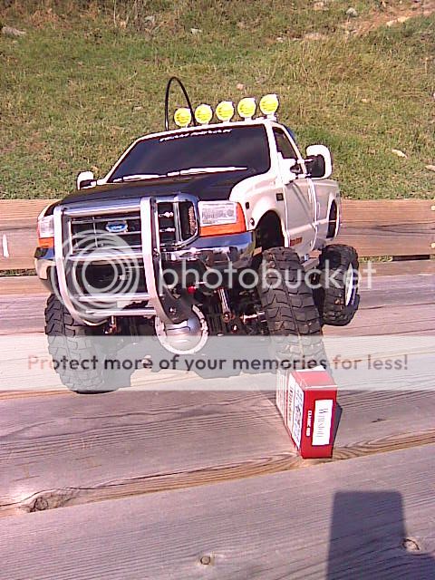

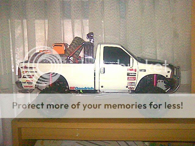

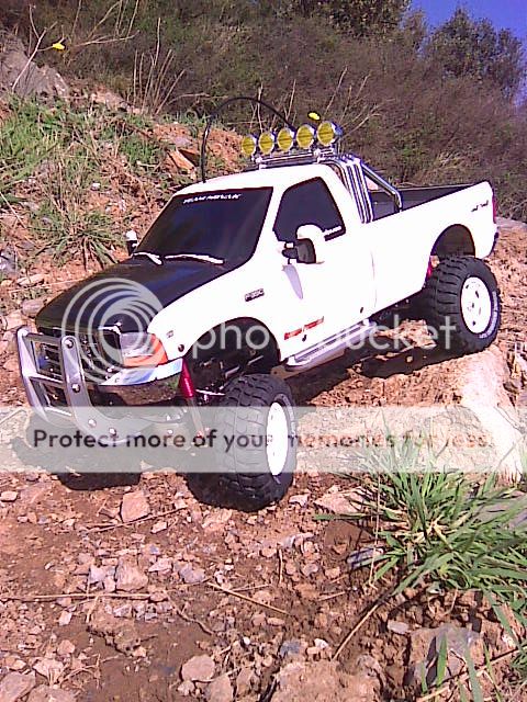

Bueno con esto hago la presentacion de mi cacharrito en este foro,yo llevo poco tiempo en esto del rc apenas 10 meses este es mi primer rc me enganche viendo videos de youtube me alucino la capacidad de ir super despacio y esa realidad de suspensiones y demas...bueno no me enrollo.

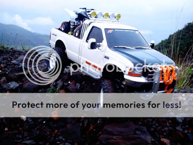

Aqui unas fotos de cuando lo bautice,jaja...

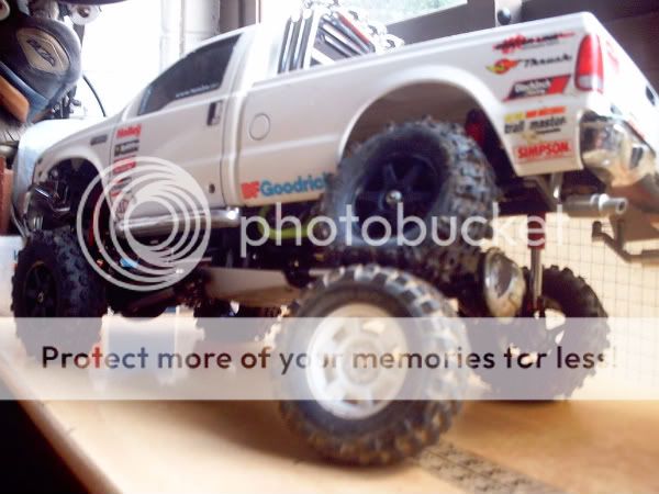

Luego vino el primer reestyling unas pegatas las llantas con 0mm de offset para que no sobresalieran tanto las gomas y unas gomas sdi ultrablandas y menudo cambio con las gomas son una pasada y tambien un motor integy 65t y bueno que contar...
Luego vino las ballestas las quite para probar a ver el cambio con los links y la verdad no hay comparacion es una pasada

buen crawler, estoy al acecho de uno pero con carroza de hilux... me encanta el modelo con ballestas, el tuyo, guapisimo... Razz
Re: F-350 ALGEBRA
Mensaje por  el Mar Jun 09, 2009 10:19 am
Shocked Wapisimo, me encanta la foto en la que lleva el quad, perece de verdad cyclops

oskitarr2004 escribió:muy chulo de verdad, a ver si un dia me pongo y le quito las ballestas al mio por probar, aunque no tengo ni idea de como se hace.
Las ballestas las sustitulles por links, yo me los he hecho con varilla roscada de M3 y cubierta con tubo de aluminio de diametro interior 4mm. pero ahora estoy pensando en volver a las ballestas porque queda mucho mas real y ademas he encontrado otros metodos para que torsione casi lo mismo con links que con ballestas,todo esto lo estoy descubriendo despues de probar,claro,esto es como todo cada uno busca una configuracion en particular.Cuando haga esas reformillas ya ire posteandolas.

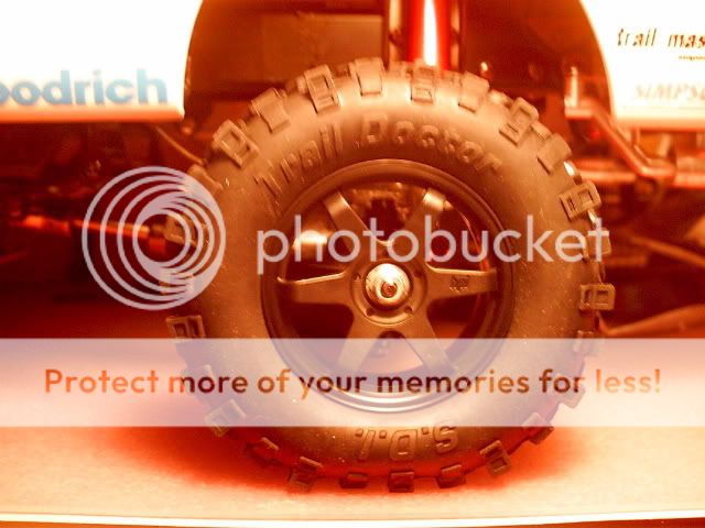

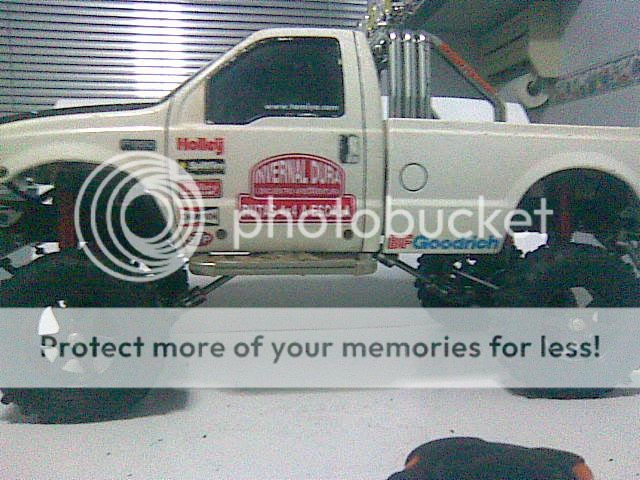

Muy chulo pero me gustaba más con las otras ruedas, estas parece que le queden pequeñas. Mi opinión es que un coche sea escala o no que no se vea proporcionado no queda bien, pero ojo solo es lo que a mi me gusta.
Fecha de inscripción : 31/12/1969
Re: F-350 ALGEBRA
Mensaje por algebra el Jue Jun 25, 2009 6:53 am
ikersofia escribió:Muy chulo pero me gustaba más con las otras ruedas, estas parece que le queden pequeñas. .
Pues estas gomas son mas altas que las de tamiya originales....sera un efecto optico,las originales miden de alto 90mm y las sdi 93mm.

Mensaje por  el Jue Jun 25, 2009 11:10 am
Pues quizá tengas razón, parece que por la calidad de la foto (la lateral) no se véan los tacos y parecen más pequeñas.
Por cierto, el coche es precioso y el detalle del capó en negro le queda genial.

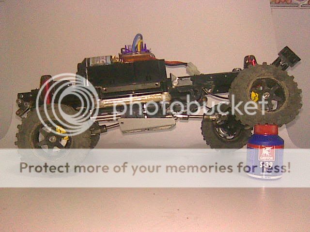

Mensaje por algebra el Lun Nov 16, 2009 9:56 am

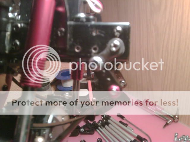

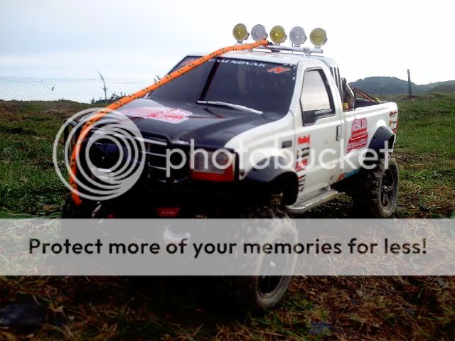

Bueno hace mucho tiempo que no pasaba por aqui a poner unos avances,al final volvi a las ballestas,le puse un sistema casero de gemelas dobles,hechas con eslabones de cadena de bici,y la verdad que estoy contento con el resultado a si que me quedo con las ballestas de nuevo,una fotillo del sistema...

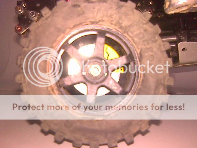

Luego lastre un poco mas haciendome unos discos de freno con arandelas de 18mm,esto lo copie del LR3 de "elaguila" compañero del otro foro,no se si hace pero queda guapisimo...
Y tambien tengo bastante avanzada la nueva defensa metalica tipo ARB...
Bueno de momento eso es todo,en el apartado de videos dejo uno,con los nuevos aletines de kucho.

Mensaje por ESMIGAJONEN el Lun Nov 16, 2009 10:42 am
unos amortiguadores mas largos.... creo que ya te lo he dicho alguna vez..... esta guapisima.... haber si la mia queda como esta... Razz
Re: F-350 ALGEBRA
Mensaje por ikersofia el Lun Nov 16, 2009 10:46 am
Muy guapa si señor y el parachoques delantero me encanta

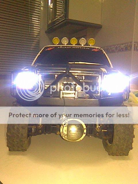

Mensaje por algebra el Dom Dic 06, 2009 10:22 am
Bueno ya termine la defensa a ver que os parece....
Saludos. Very Happy

Mensaje por ikersofia el Dom Dic 06, 2009 2:04 pm
Muy guapa si señor. En las curvas podias haberle dado con un poco de soldadura para hacerla curva más redonda y luego pulir y pintar. Pero bueno eso es para rizar el rizo, jejeje
Re: F-350 ALGEBRA
Mensaje por algebra el Dom Dic 06, 2009 10:20 pm
ikersofia escribió:Muy guapa si señor. En las curvas podias haberle dado con un poco de soldadura para hacerla curva más redonda y luego pulir y pintar. Pero bueno eso es para rizar el rizo, jejeje
Pues no lo habia ni pensado pero es muy buena idea,como tengo que repararlo le dare un poco de relleno y asi disimulara un poco.Gracias por el comentario lo apuntare en la lista de reformas,jejeje,esque despues de la KDD que hemos hecho por aqui con los del otro foro,he visto que lo de la caja de transmision es lo unico que me penaliza,si no, pasaria por todos los lados ,de hecho paso mejor que muchos escalas,donde casi todos volcaban el mio pasaba airoso,jejeje eske esta muy gordo(4.3 kg.) pero va de flipar.

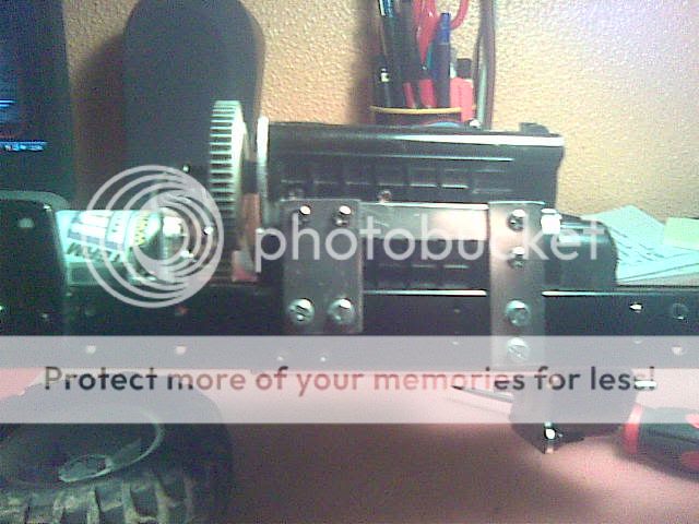

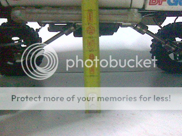

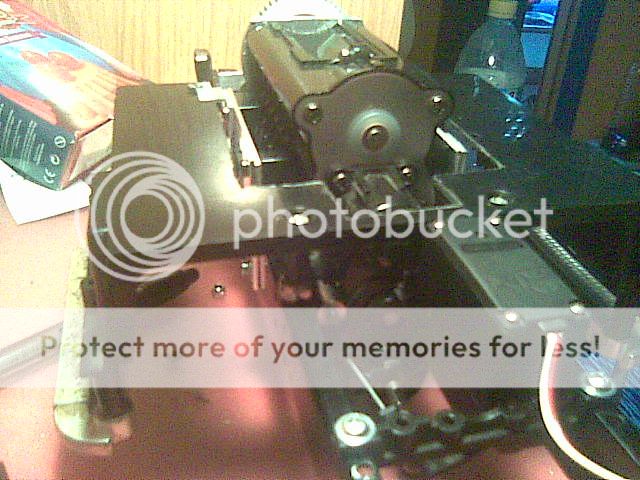

Bueno compis ya me meti en faena con la tranny,al final he hecho lo de pasar el motor delante y el servo de cambios donde el portabates y he modificado el soporte de carroceria para que se quedara en la altura original al final se me ha quedado una altura libre de 60 mm. que creo que esta muy bien...
Ahora me toca reparar la defensa,pegar aletines y poco mas,y la prueba de campo que tiene que ser bestial el cambio,porque enganchaba en todos lados a ver ahora.
Saludos Iñaki.

Re: F-350 ALGEBRA
Mensaje por ikersofia el Mar Dic 29, 2009 10:49 pm
Seguro que has ganado un monton de movilidad subiendo esa panza. Se ve brutal ahora con la panza toda despejada.
Re: F-350 ALGEBRA
Mensaje por ESMIGAJONEN el Miér Dic 30, 2009 1:24 am
vas a notar la diferencia.... ahora es otro mundo... Very Happy .... es la "MODIFICACION" estrella de las high-lift.... bom
