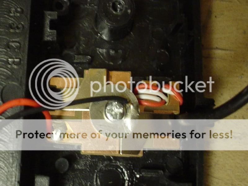

esto es el pulsador que nos servira de mando para soltar o recoger el cabrestante

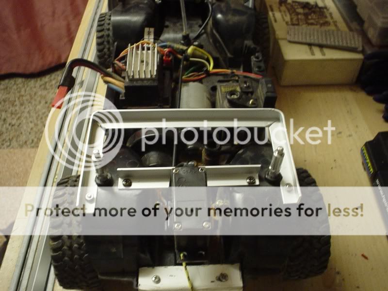

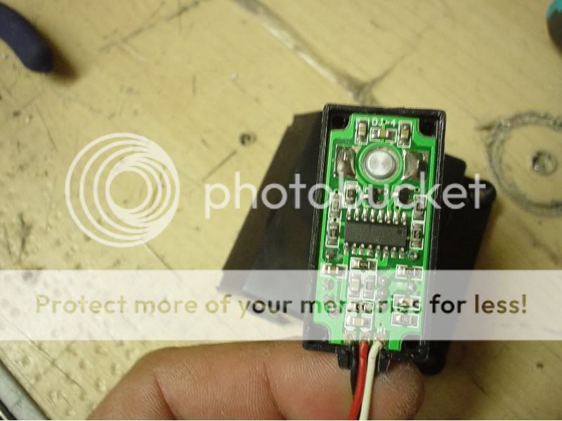

Una vez y tenemos la electronica del coche comenzamos con el servo,es necesario que la piñoneria este bien,la electronica del servo la vamos a desechar por lo que no es necesario que funcione

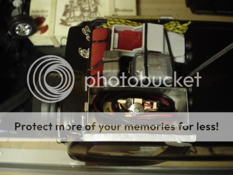

Cortamos la barra de aluminio y le habrimos los orificios para la sujecion tanto de la barra como del servo,en mi caso,mi chasis es el cc01 de Tamiya y la forma mas facil de sujetarlo es en los soportes de la suspencion,corte una barra de unos 9cm y perfore en los extremos 8cm de eje a eje mas los que sujetan el servo en el centro de la barra

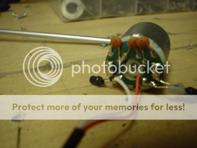

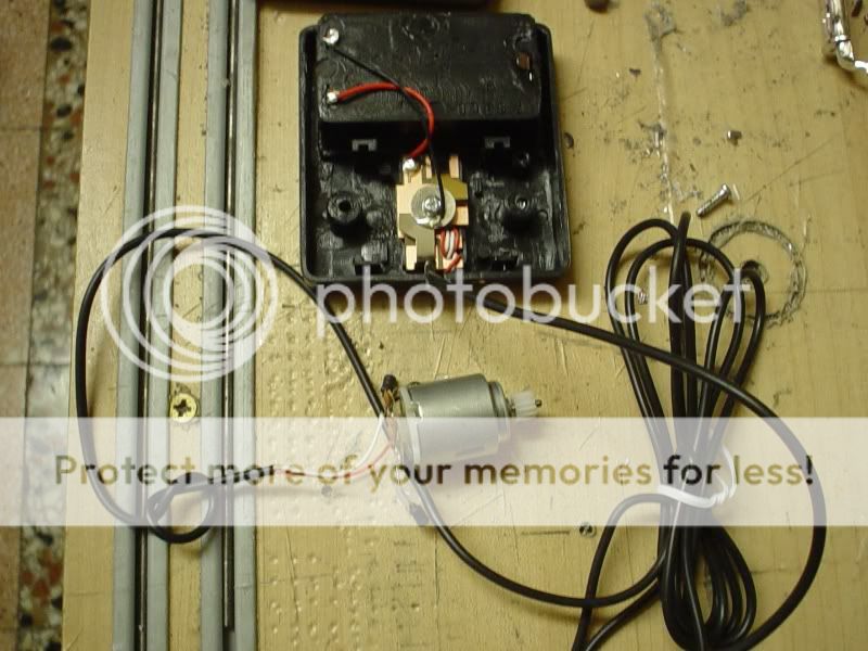

ahora nos metemos con la electronica,desoldamos el motor del cochecito de la placa que trae

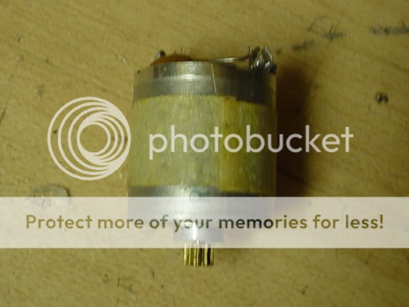

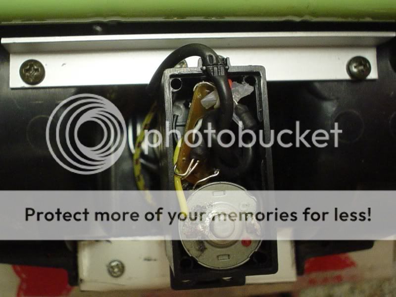

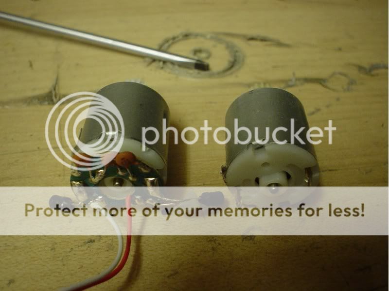

ahora desoldamos el motor del servo y nos quedara esto
Soldamos unos cables a las patillas del motor del servo y a la placa del motor del cochecito,montamos el motor del servo en el servo y aprobechamos el resto del hueco que queda libre en el servo para introducir la placa y que quede todo bien posicionado y cubierto

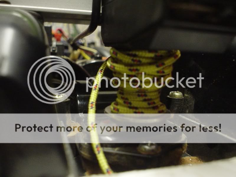

ya tenemos el servo funcionando.,ahora toca hacer la polea donde enrrollar la cuerda,yo he aprobechado una polea de una emisora vieja que tenia por aqui pero podemos hacerla con un canutillo de hilo,tendria que quedarnos algo asi

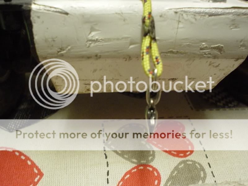

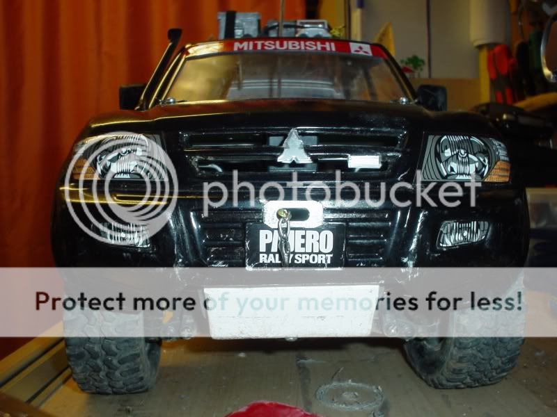

al final de la cuerda montamos el gancho
le hacemos un orificio a la carroceria para sacar el gancho del winch,yo le he puesto una chapita para que parezca algo mas real

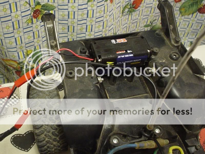

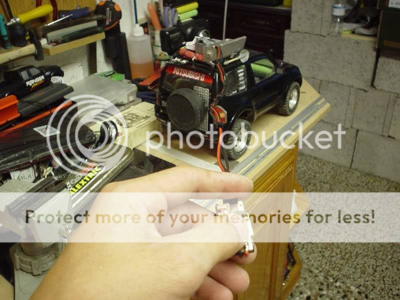

Para tener el cableado lo mas comodo posible he cortado el cable y le he puesto conectores para separar la carroceria del chasis con facilidad
como el pulsador lo he puesto por fuera de la carroceria aprobechando una cajita que habia hecho para la baca,he alargado los cables de alimentacion y he montado un portapilas

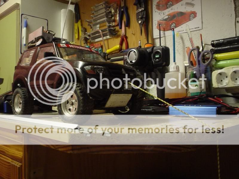

Este es el resultado final
Espero que os guste el invento y que os parezca practico y util,pronto pondre un video para que lo veais funcionar.

Bueno chicos,muchas gracias por los piropos,os dejo un video un poco cutre(tengo que arreglar la videocamara ya)de como funciona el winch.
Nota muy importante,hay que poner pilas buenas porque las que he puesto para gravar el video por no ser no son ni alkalinas Embarassed
