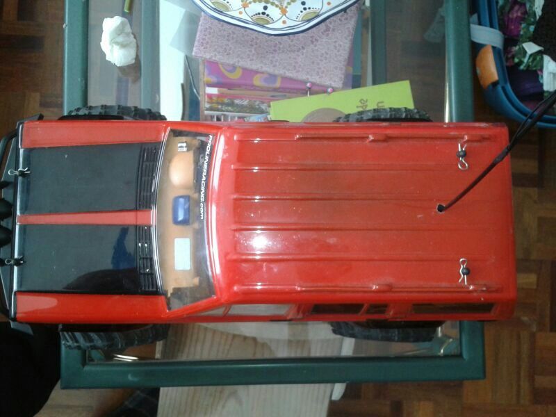

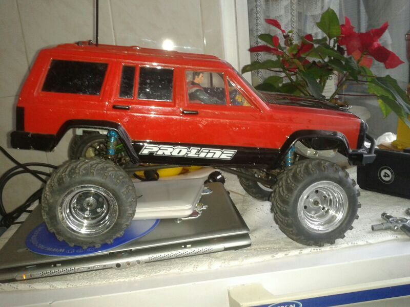

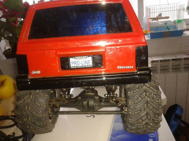

ya se sabe que es.... he comprado el body a un compañero de vitoria , 30 euros en mano .
justo lo que queria uno de batalla !!!

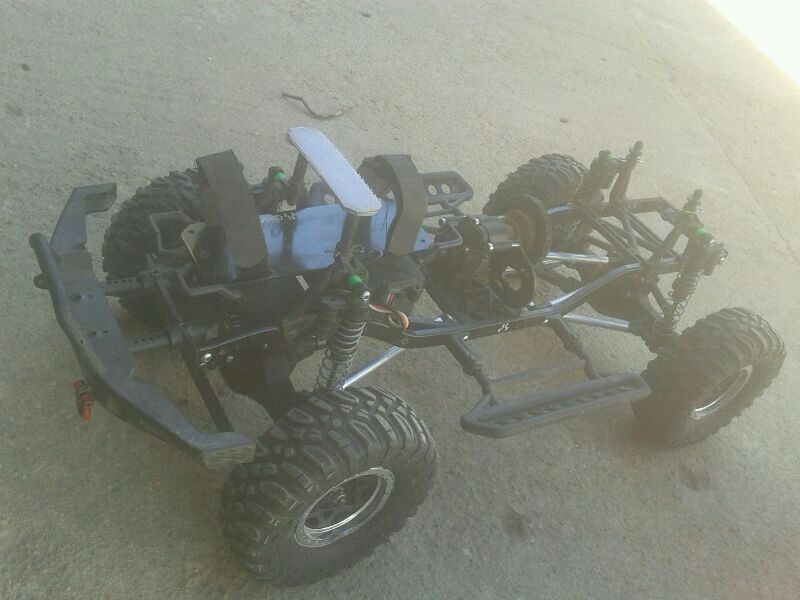

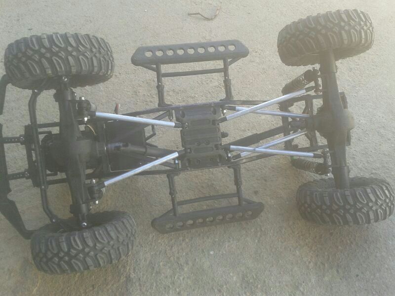

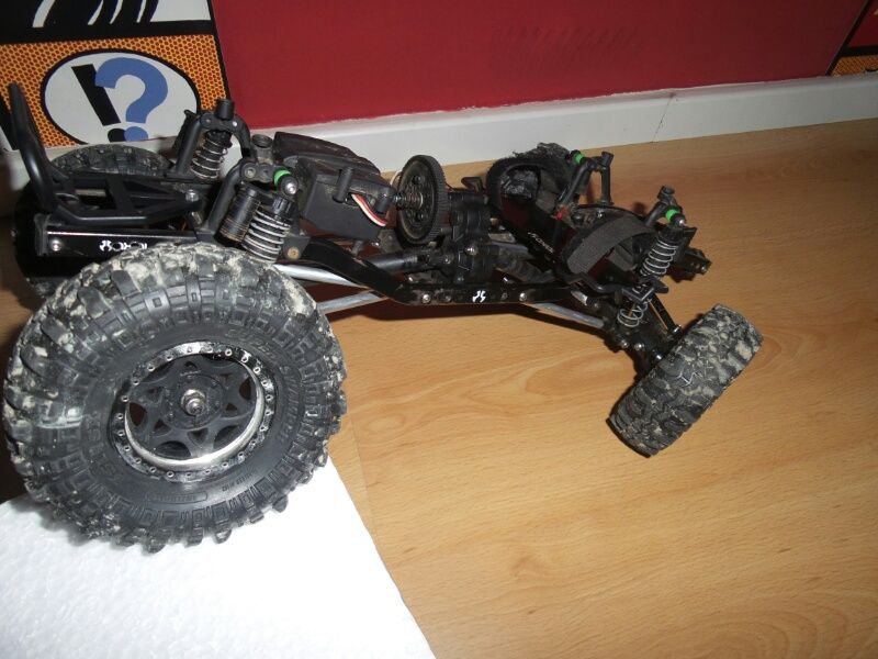

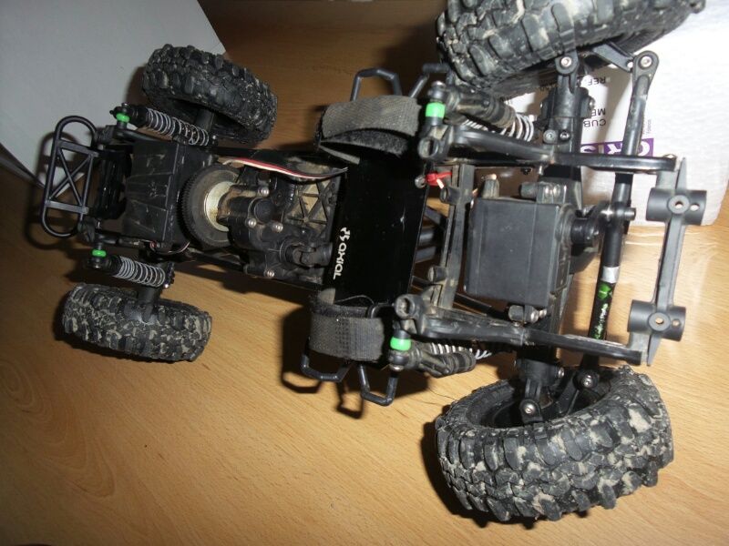

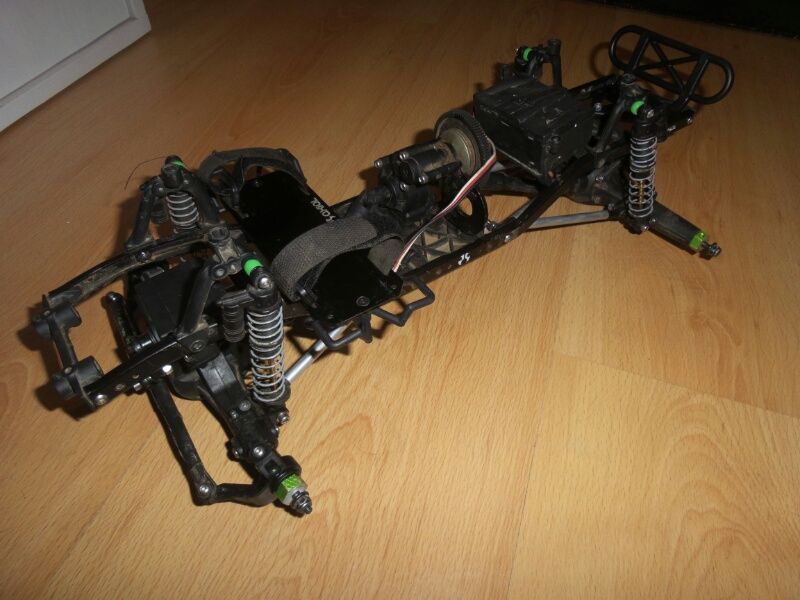

Bueno llego el chasis , taloneras fuera , bateria cruzada , he adelantado un punto los soportes superiores de las suspension trasera y ya de paso las 4 en floop, la electronica atras que pesa poco y llevara bien de plomo alante . Motor hacia alante y links de direccion de alu , un horn mas duro aunque sigue siendo de plastico , he tapado los agujeros del eje de alante y he movido el tirante delantero que une las torres de suspesion de alante para que no peguen los links al amortiguar y ya solo queda poner electronica el body y poner las ruedas....
noche estube de cocinillas....

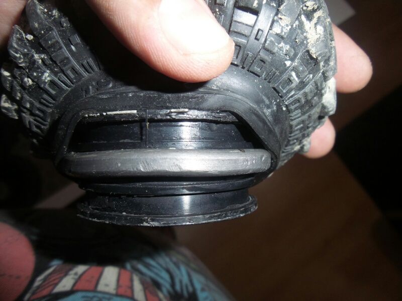

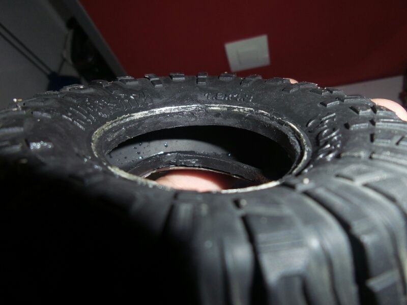

asi quedaron tras una buena cocida...mas o menos bien... eso si...olvidate del cromado. Contaba con ello pero prefiero las swaper a las ripsaw oor agarre y por estetica...
a ver que os va pareciendo... jejeje atras solo llevara ese plomo... alante hay que meter mas....

a la espera del body y combo , esta listo
