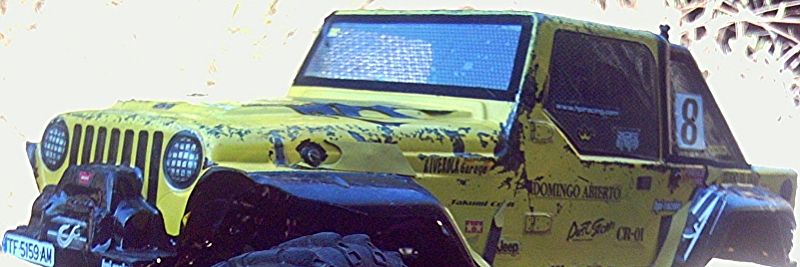

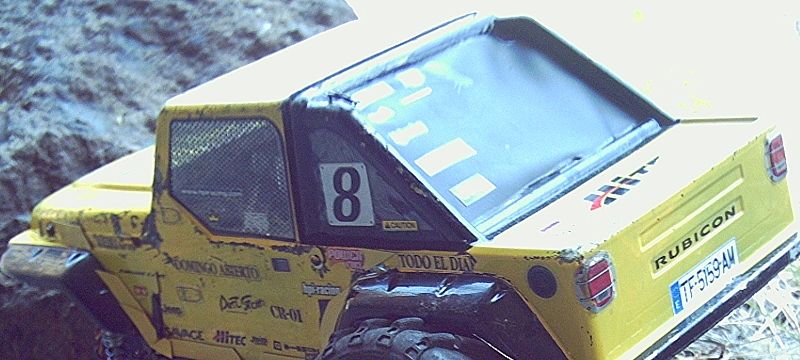

Voy a poner unas fotos del escala en el que estoy..........
........no se todabia en que categoria va a poder estar,,(1,9 . 2,2 . 40serie)
Dos ejes y una caja,,...ejes motores no..super no,,

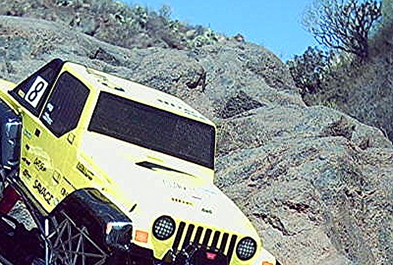

Bueno ,,seguro que el que me conoce recordará la carrocería de wrangler.... verde,
Jeep Wranglerwilly 0001_zps992772ca
,,luego amarilla ,,
Jeep Wranglerwilly 0003_zpsf64067b0
jajajajajaçla primera carrocería de lexam que compré.

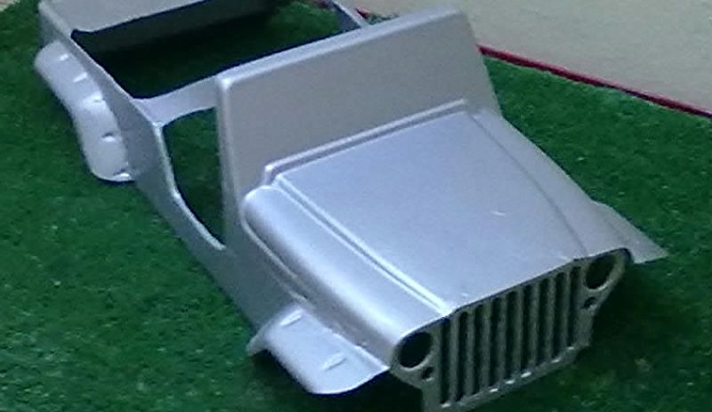

Pueee de ahi y de una parrilla de willy..empieza todo lo que se verá,,
Jeep Wranglerwilly 0001-20131009_zps8f5d39ee
Le quería dar un toque personalizado,y tenía una idea mas o menos clara de lo que quería hacer,,una imagen,,lo vi y dije vagh,,venga!!,y esos proyectos que salen de la ilusion de conseguir algo que realmente te gusta, son los que sacan las ganas de superarse y proponerse hacer cosas diferentes.
Corté el techo,,la parte superior de las puertas,,los tubos de la parte trasera y aumenté la batalla en 3cm...
Jeep Wranglerwilly 0002-20131009_1503_zpsfb74010f
La puerta la ajusté más al estilo personalizado....
y le apliqué macilla a esa parte de la puerta para soportar el uso prolongado.
Jeep Wranglerwilly 0003-20131014_1807_zps1da7526a
.........pronto más!!!

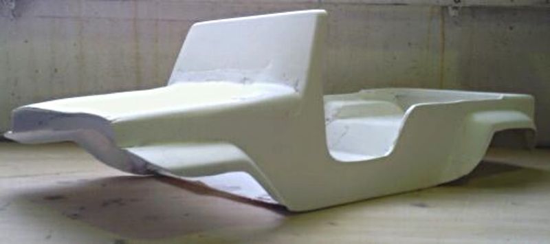

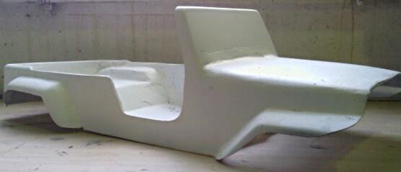

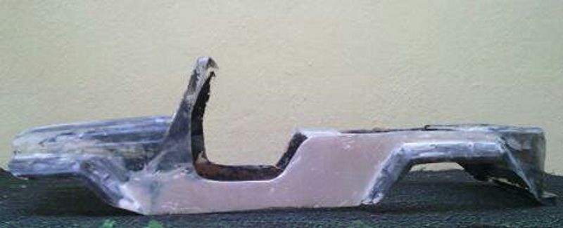

De lexam a rígido ar momento.
Entre los laterales,, el interior y el capó...fibraty
Jeep Wranglerwilly 0009_20131030_163055-1_zpsca10b7c9
Jeep Wranglerwilly 0010_20131030_163108-1_zpse6edd045
Jeep Wranglerwilly 0011_20131030_163117-1_zpsc535f187

Mensaje por rafa1:1 Mar Mayo 06, 2014 5:09 am
como la has pasado a rigido?????

Mensaje por ChicharoRC Mar Mayo 06, 2014 5:36 pm
rafa1:1 escribió:como la has pasado a rigido?????
Saludoss!!
si como has hecho eso ?

Mensaje por Tenerifescala Dom Mayo 18, 2014 4:50 am
Hola
Wenas tardes!
Con un bote de fibra de carbono..tambien con gasas se endurece bastante el lexam tambien.
La marca Presto trae una macilla de fibra de vidrio con alto poder adherente..se mezcla con un secante y queda piedra,,,en veinte minutos se puede lijar.
Lo probé en el primer proyecto de corte de carrocería y me funciona,,da curro de lija pero queda fuerte..queda rígido!!!

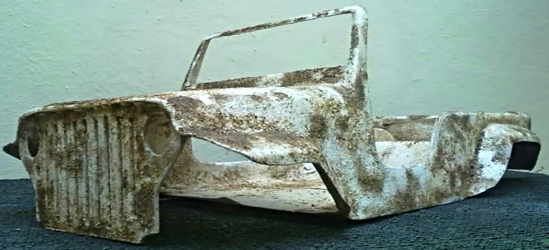

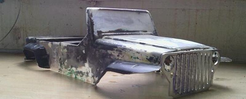

Novedades en ......
Jeep Wranglerwilly 0012_061120134509_zpsf3a790bc
parte inferior del guardalodo delantero,,prueba de oxidación.

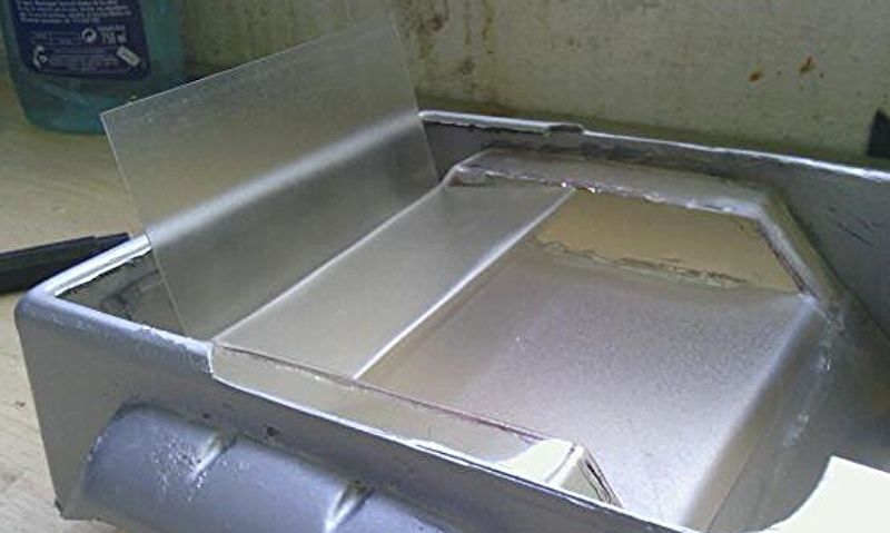

esto está en mi mente...ahora hay que dedicarle tiempo y  hacer físico lo que es una imagen,,lo ví y dije,,está claro
Foto de la parrilla que hice en plástico para igualar el efecto con el resto de la carrocería.
Jeep Wranglerwilly 0014_20131108_150431-1_zpsbda8a5c7
Jeep Wranglerwilly 0015_20131108_150510-1_zps47e880c7

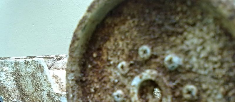

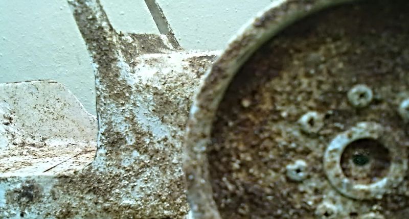

Para conseguir un efecto Ferrugiento nada mejor que.....
Un imán para coger virutas de hierro y una imprimación spray blanco....
tssss echamos imprimación donde queremos oxidar,,esquinas vierteaguas,..esos sitios donde queda el agua y seguidamente le dejamos caer ligeramente las virutas de hierro antes de que seque el spray..con las virutas pegadas tssss,,otro tssss del spray..y cuando seque echamos agua oxigenada,,agua salada,,sal gorda y agua,,para favorecer que oxide las virutas que quedaron pegadas y rompan la ultima mano de pintura..
Ferruge auténtico.
Jeep Wranglerwilly 0016_20131108_160742-1_zps68e7f011
Seguidamente a dormir al raso,,mas agua salada y más hierro..
Cualquier novedad por aquí mismo.
Hasta más ver!

Mensaje por ChicharoRC Dom Mayo 18, 2014 4:54 am
Orales pensé que lo habías sacado del mar ese cascaron  Laughing  y dije a ya casi es coral!!!...
Muy interesante técnica , que creatividad .... affraid

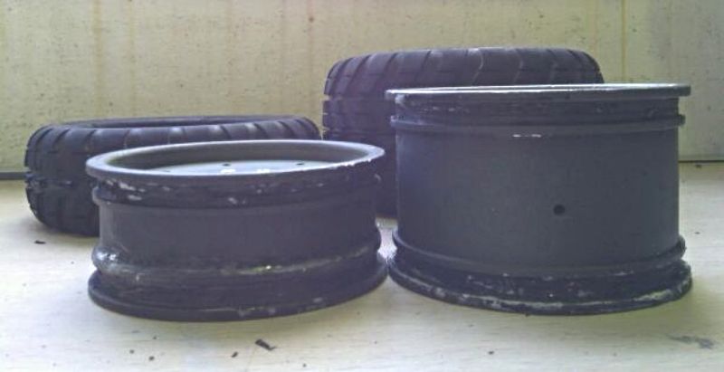

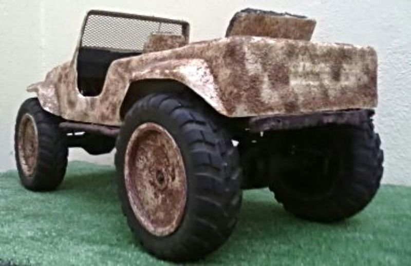

Neumáticos de boogy con un dibujo guapííísimo y perfil bajo..quedaron por aquí con la última modificación del Iveco y dije,.
-miiiiira!!
ideales para seguir practicando el oficio de recauchutador en el mundo del neumático a escala..
Jeep Wranglerwilly 0021_20131122_150709_zpseb4aa00a
Y las llantas....(tambien del Iveco) pasaron por Cortes y Alineados,,,que está aqui cerca
Jeep Wranglerwilly 0020_20131122_150640-1_zps6a7b2752
Y a oxidar!!!
¡que dá gusto verlo!!
Otro oficio!!que guapada!!alucinando estoy!Sinceramente...comolocodecontento!!
Jeep Wranglerwilly 0022-171120134531_zps12b715eb
Jeep Wranglerwilly 0023-171120134532_zpsb20003cd

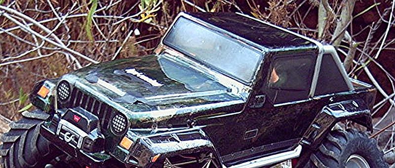

Jeep Wranglerwilly 230220144706_zps438d2ee9
Jeep Wranglerwilly 230220144694_zps5d963ac0
Ya falta poco!
