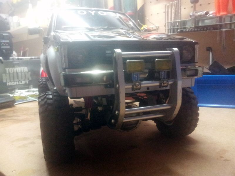

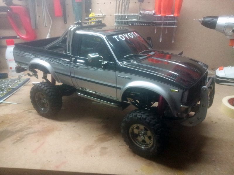

Hola Amigos, les presento la Toyota Hilux Hi-Lift que será el buque insignia de BEAST...
Aqui les dejo unas fotos de cuando la recibí:

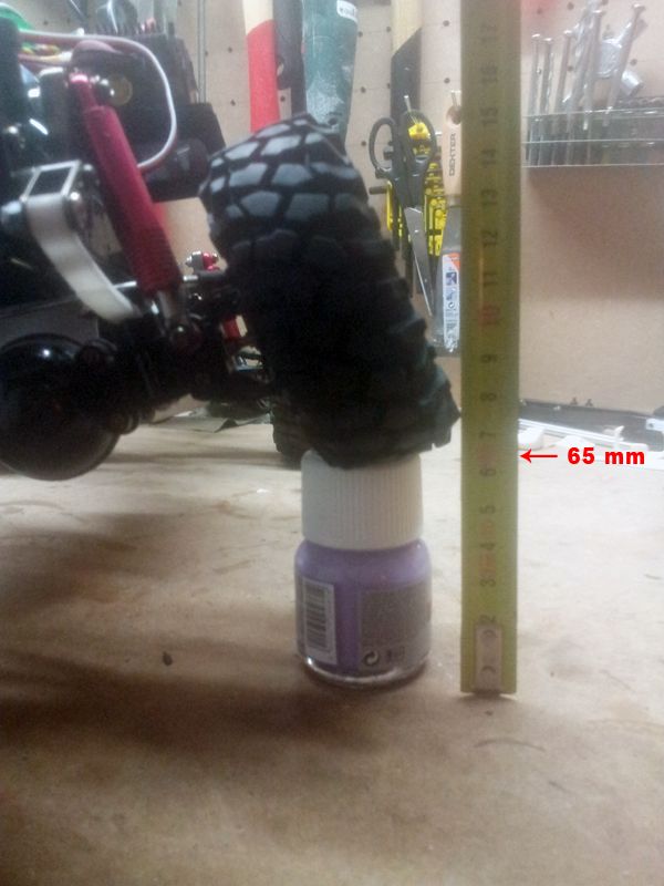

Aqui una prueba de las ballestas blandas que estoy desarrollando:

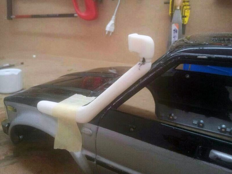

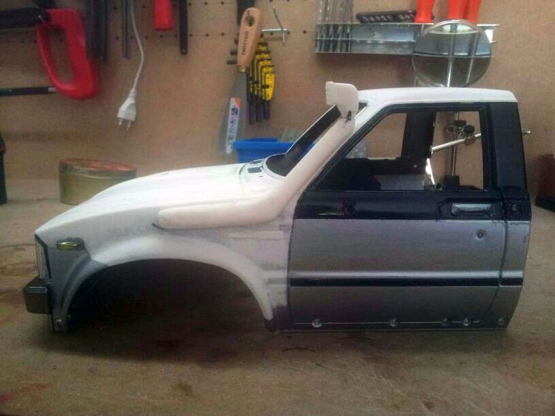

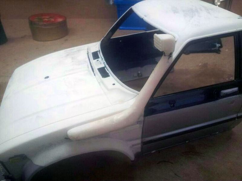

Aqui les dejo una foto del Snorkel que estoy desarrollando también:
Espero les guste...

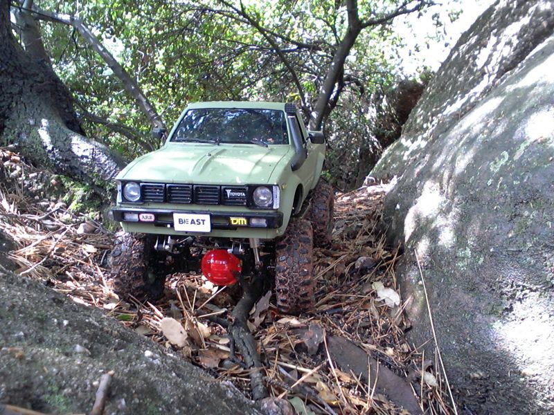

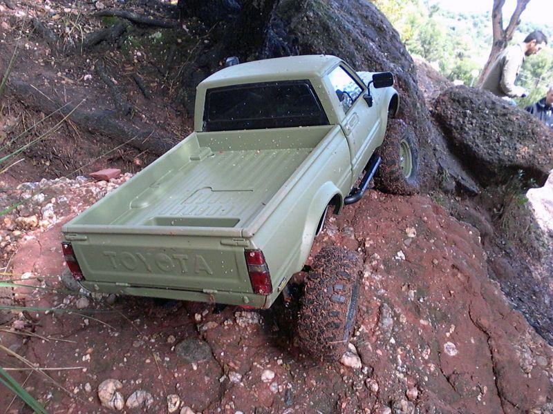

Mensaje por BEAST4x4SA el Dom Jun 09, 2013 8:36 am
Bueno compañeros, ayer fue la prueba de fuego (aun me faltan cosas por hacerle) pero no aguantaba las ganas de probarla... aqui unas fotos del paseo, las ballestas funcionaron de maravilla un exito total.

Re: Toyota Hilux Hi-Lift by BEAST
Mensaje por txio el Dom Jun 09, 2013 8:42 am
Muy guapa, y el color la keda de cine!!!! Y como se retuerce con esas ballestas!!!!
Por cierto, como me suenan esas ruedas. Jajjajaa
Un saludo. A disfrutarla
Mensaje por BEAST4x4SA el Dom Jun 09, 2013 8:52 am
txio escribió:Muy guapa, y el color la keda de cine!!!! Y como se retuerce con esas ballestas!!!!
Gracias Txio, las gomas van genial tienen muchisimo agarre con todo y que estaba la piedra humeda ayer agarraba un monton, la espuma que traen es genial también. Cada llanta completa lastrada me pesa de 130 a 140 gramos lo que le dio muy buen aplome al coche. Solo me falta subir la caja de cambios porque empanza mucho, para lo cual ya dibuje las piezas para cortarlas en laser y cambiar de posición el motor colocarlo del lado contrario y por debajo del piñon grande, con esto gano 2 cm. Aparte de todo esto reorganizare la electronica y bajare la carroceria un poco para que se vea mas proporcionado el conjunto.

Espero los abances a ver que tal keda, pero tiene muy buena pinta, y sobre lo de subir la caja, yo a la tundra se lo hice tambien porque pegaba en todos lados y no subia por ningun lado.
