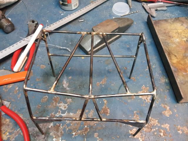

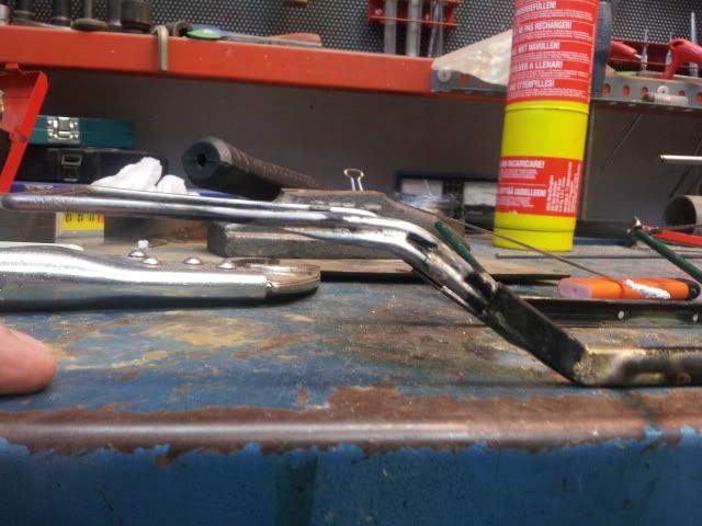

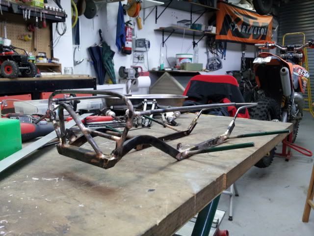

Bueno, tras un tiempo sin andar con mi ex escala 2.2, he decidido rehacerlo entero y intentar mejorarlo. La base del chasis es cuadradillo hueco de 1x1cm cortado por la mitad, y la parte tubular esta echo con varilla de hierro de 4mm soldado a autogena. De mecanica llevara ejes del ax/scx-10 y tranny axial. En un futuro me gustaria meterle los ejes del wraith, todo llegara
la estructura central medio echa
y un pequeño refuerzo para el chasis
Luego a la tarde espero tener mas avances

La estructura central acabada

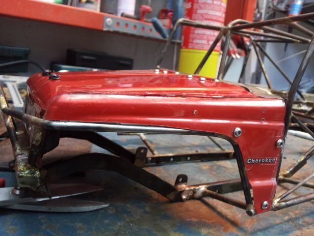

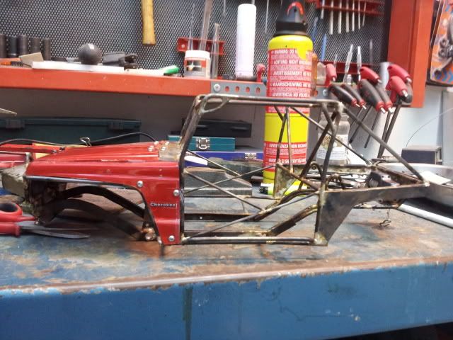

El proyecto sigue adelante pero con un pequeño cambio, en vez de un wrangler sera un cherokee. Hay ban unas fotos de como ba la cosa
salu2,asier
salu2,asier

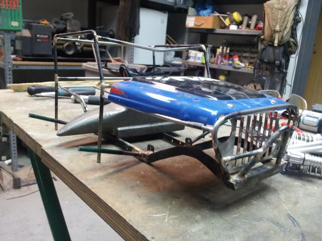

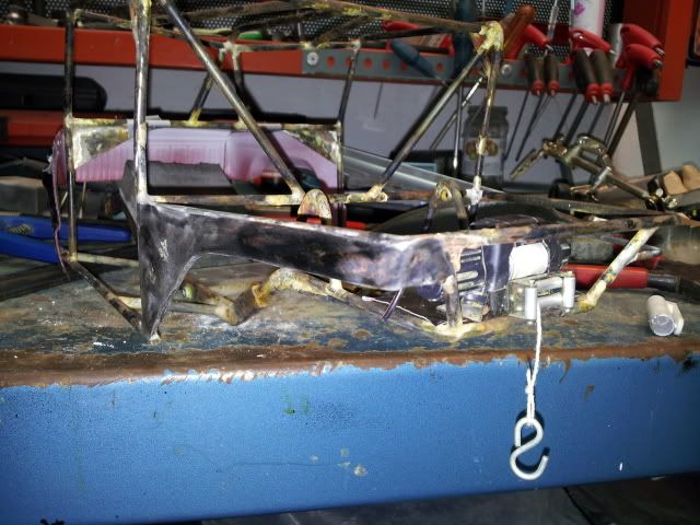

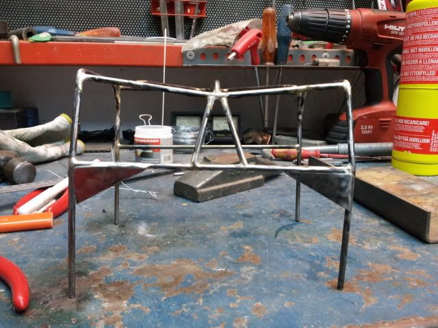

Bueno, poco a poco sigo avanzando con el proyecto, le he puesto una de las aletas en su sitio, mañana haber si le ago la otra.
Y la parte trasera acabada a falta del panelado interior
salu2,asier
salu2,asier
