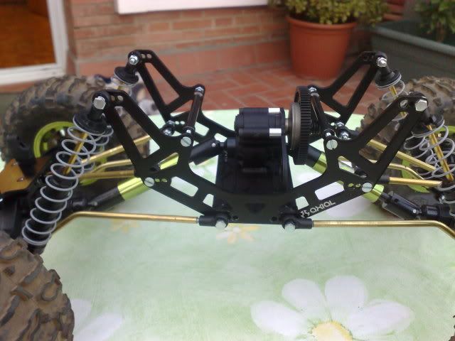

Mensaje por Martinciko el Vie Mayo 21, 2010 7:28 pm

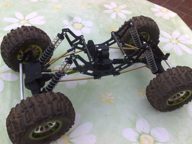

Bueno ahí van esas afotos, esta es el chasis y modelo de coche elegido para la modificación, Axial Ax10.

Mensaje por Martinciko el Vie Mayo 21, 2010 7:29 pm

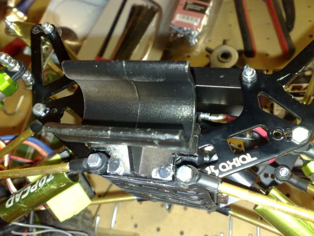

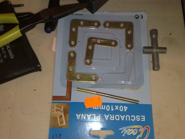

Aqui se puede apreciar las levas (compradas en el chino 0'50.-€) y los tubos de laton ya cortados.

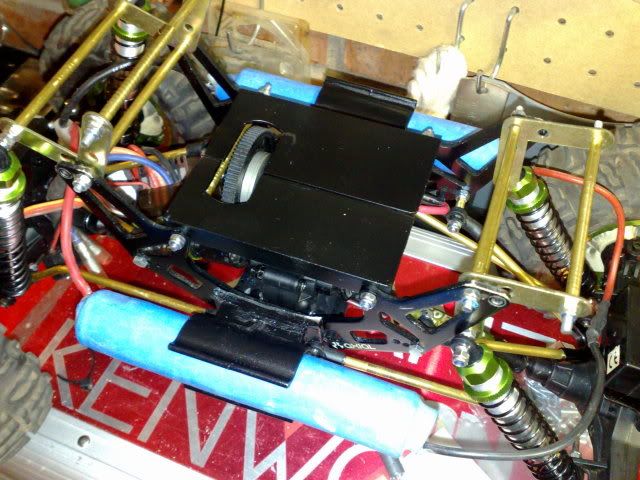

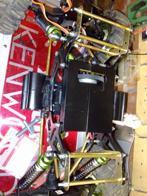

Mensaje por Martinciko el Vie Mayo 21, 2010 7:31 pm

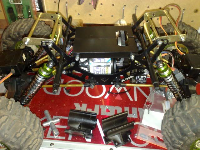

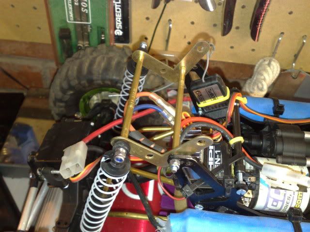

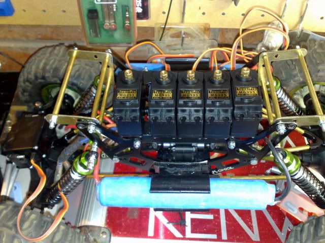

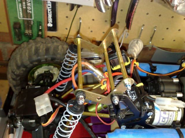

Ya estan montados los 2 lados y la base de los servos.
Aqui se puede apreciar un poco las diferencias de altura, subir no sube mucho pero bajar (que es por lo que lo he echo) baja bastante, ya lo mediré y lo pondré.

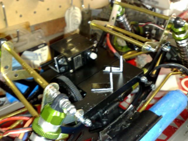

Pongo unos avances de esta tarde.
gracias al amigo Dak, que se le ocurrio comentar algo sobre unos soportes de escoba de plastico para las puertas, los he cortado y con 2 tornillos los he cogido al chasis !!!Por fin acabe con la pesadilla de las bridas para sujetar las baterías, las he pintado de negro y listo.
Re: AXIFORMER (Suspensión por levas)
Mensaje por Martinciko el Vie Mayo 21, 2010 7:38 pm

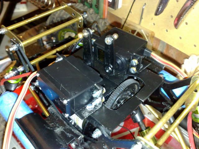

Pues ya he terminado el sistema y aunque no consigo todo el recorrido deseado, parece bastante util, ahí van fotos y ahora colgaré un video.

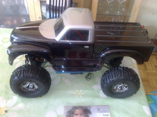

Vamos con una fotos de la carrocería para mi Axiformer.
He montado para probar el modelo Chevy de 1951.

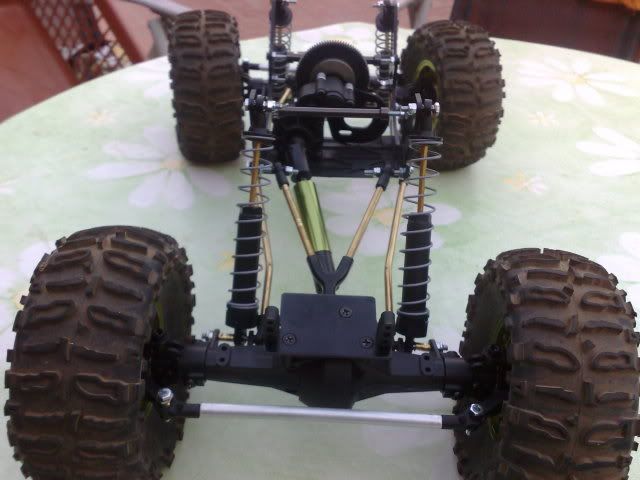

Mensaje por Martinciko el Vie Mayo 21, 2010 7:55 pm

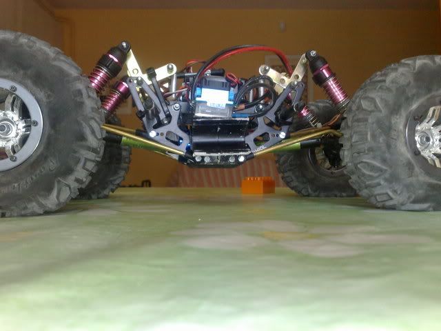

Bueno, pués despues de estudiar otros coches con el fin de mejorar definitivamente esta suspensión, he descubierto que el problema era tan simple como en vez de poner suspensiones de 123mm que llevaba a poner otras de 100mm, esto ha bajado el coche completamente al suelo, vereis en la foto sin ruedas el motor queda a la altura de los ejes, con lo que bajo brutalmente el CDG, ahora solo falta vover a probar cuando me llegue la emisora de 9 canales nueva que he pedido, pero manualmente os adelanto que en bajo se queda a 35mm del suelo y en alto a 65mm.

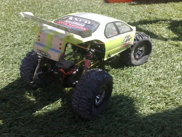

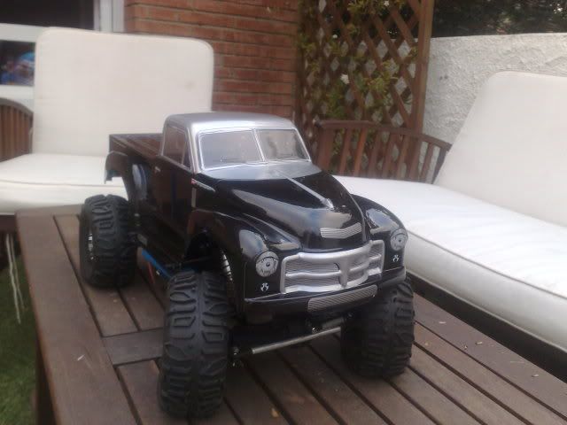

Actualizo fotos, por que también me di cuenta de la carrocería es muy bonita, pero muy alta y grande e incluso pesa demasiado, por lo que he rebuscado en el "baul" del hobby y he encontrado una carrocería vieja que tenia de los gasolina de un Dodge Stratus que es muy plana y como tenía que recortar bastante, no me ha dado pena, pero una vez puesto el aleron y verlo subido y bajado, queda una imajen brutal, os dejo fotos.

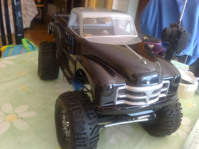

Bueno, pués por fín después de una tensa espera he recibido la emisora de 9 canales que es la leche, casi me he hecho con ella y ya funciona casi a mi gusto, también he instalado el combo de Novak Rooster con su Bec de 5 amp y me han desaparecido los tembleques de los servos y funciona completamente a mi gusto, mañana tengo tiempo y me voy a Calamot a probarlo en serio, os dejo unas fotos y videos.
