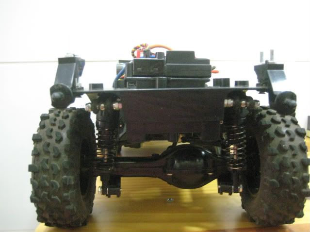

La foto de los links [img]MITSUBISHI  MONTERO  by   Pol ......................En el taller  - Página 3 CC01027[/img] Tambien hay que modificar los amortiguadores [img]MITSUBISHI  MONTERO  by   Pol ......................En el taller  - Página 3 CopiadeCC01007[/img].........Y ponerlos por fuera del link ............. .........Saludos

no te toca el diferencial con el suelo?
MITSUBISHI  MONTERO  by   Pol ......................En el taller  - Página 3 Empty Re: MITSUBISHI MONTERO by Pol ......................En el taller
Mensaje por Pol Sáb Jul 03, 2010 10:46 am
No toca Juan la altura del coche es la misma lo que se eleva o baja es la carroceria para tener mas espacio para las ruedas ,ahora esta un poco mas alto porque las trail doctor son un poco mas altas que las originales .........saludos

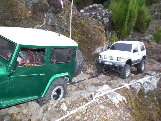

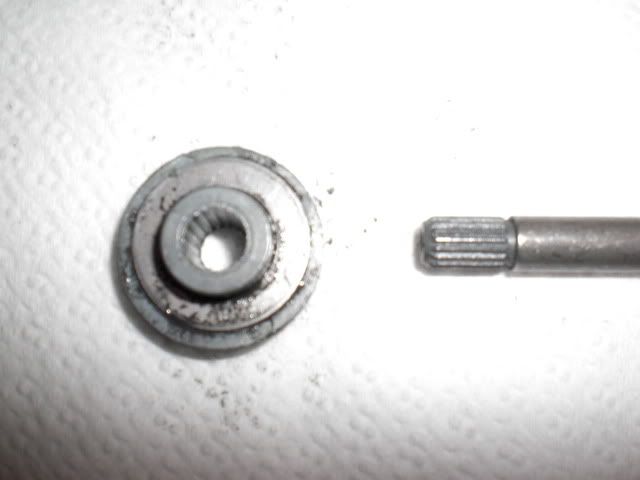

Esta tarde hemos subido al ECCAR un ratito equipo hierro Allfonso y yo . He tenido una averia me he quedado sin traccion en una rueda trasera ........Photobucket" alt="" />[img]MITSUBISHI  MONTERO  by   Pol ......................En el taller  - Página 3 Eccar002[/img] Aqui remolcado por el Toyota hierromanes cuando desarme la transmision pongo fotos de la averia .......

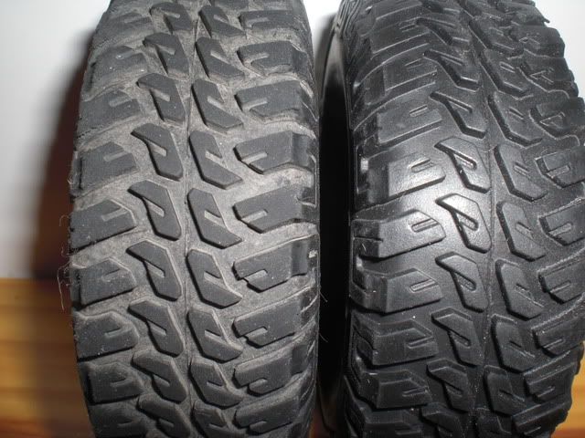

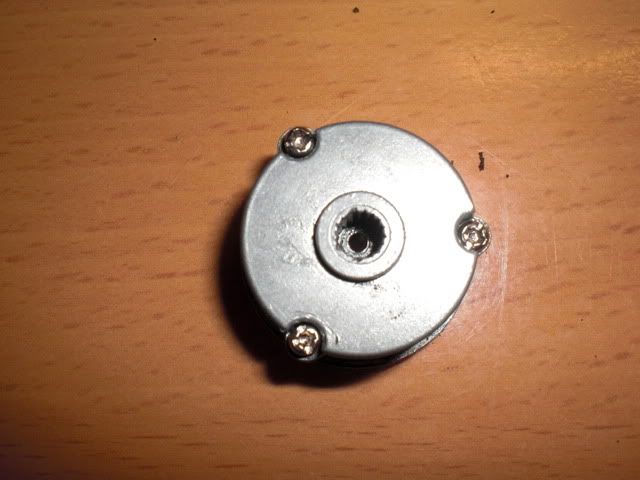

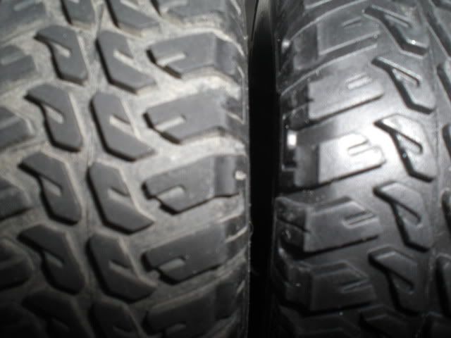

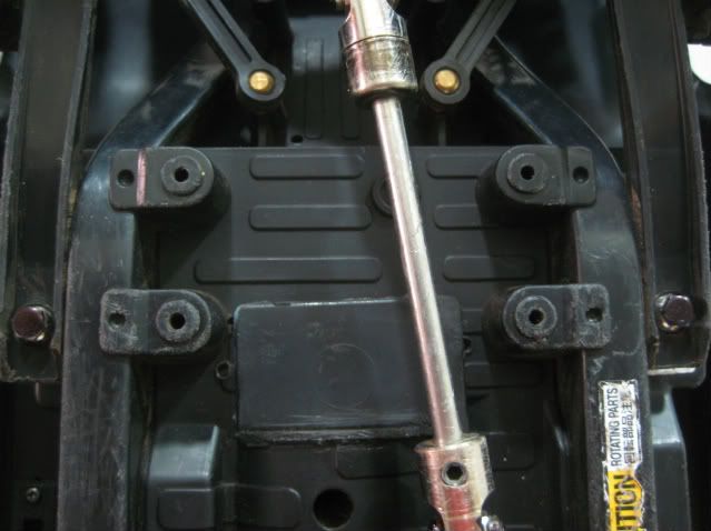

Mensaje por Pol Dom Mayo 22, 2011 8:48 am
Bueno pues despues de desmontar la transmision trasera ........[img]MITSUBISHI  MONTERO  by   Pol ......................En el taller  - Página 3 AVERIA001[/img]......estaba asi abierta los tres tornillos que lleva se habian ido aflojando e hizo que el eje no estuviera en su sitio y desgasto el engranaje de este y tambien el de la corona Photobucket" alt="" />.....Los tres tonillos que se aflojaron Photobucket" alt="" /> Las dos piezas desgastadas mas la corona que el eje ..... Bueno aqui la diferencia de desgaste de las escale despues la quedada del domingo 15 en la charca era una lija ,nunca habian salido las estrenaba la derecha es nueva de paquetePhotobucket" alt="" />Photobucket" alt="" />..........La moraleja es que hay que hacer mantenimiento ya hacia mucho que no abria el eje , nada a la Misubishi a buscar el recambio saludos

Mensaje por dunero Dom Mayo 22, 2011 9:55 am
eso que te paso en el diferencial me paso a mi muchas veces, y eso que mi cc-01 tiene poco tiempo. Cuando fuerzas mucho se habre de golpe como si se pasaran los tornillos, pero lo vuelves a apretar y listo

Mensaje por ESMIGAJONEN Dom Mayo 22, 2011 10:33 am
pol..... yo creo que tengo esas 2 piezas aqui en casa.... vente una tarde y lo miramos... la rosca de la otra pieza es lo de menos porque se le pone unos tornillos con una rosca mas estriada y lo arreglamos sobre la marcha....
