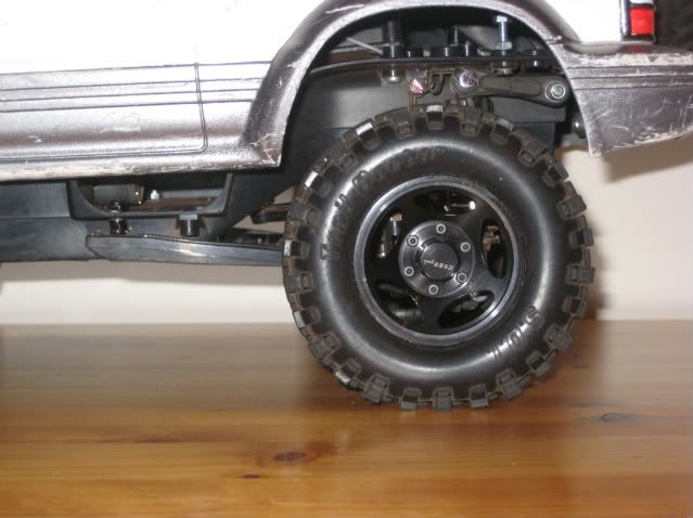

Mensaje por Pol Miér Jun 16, 2010 9:32 am

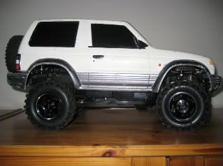

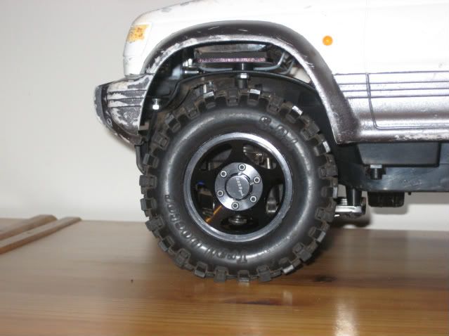

Las llantas con sus trail doctor esta vez si las he pegado para que no desllanten las he puesto con el separador mas pequeño los otros salian mucho ........[img]MITSUBISHI  MONTERO  by   Pol ......................En el taller  - Página 2 Rc034[/img][img]MITSUBISHI  MONTERO  by   Pol ......................En el taller  - Página 2 Rc035[/img][img][IMG]............................He subido todo el body lift y creo que tendre que cortar carroceria[img][IMG][img][img]MITSUBISHI  MONTERO  by   Pol ......................En el taller  - Página 2 Rc038[/img] ..............................................................no se que pasa hoy con el programa de las fotos pero no funciona bien SALUDOS

Pol me gustan esas llantas ahora si disfrutaras con las gomas pegadas y esas llantas bonitas.... quedo wapisimo.. un Saludo

Mensaje por sanchezdesign Miér Jun 16, 2010 11:23 am
quedo finsimo, al final andaremos la gran mayoria con los mismos zapatos, a ver que tal va, yo tambien le puse los mas estrechos porque con los separadores que trae quedan demasiado afuera las gomas quizas comprando unos aletines quedarian dentro yo no descartaria la posibilidad de mandarle unos al mio.

Mensaje por .oOo.KIKE.oOo. Jue Jun 17, 2010 4:41 am
uhhhh esas rueditas le quedan muy guapas con la carroceria en blanco!! Twisted Evil pero yo le pasaria un poquito la dremel por el paso de rueda, pq te tiene q rozar un poco fijo... no¿?

Mensaje por Pol Vie Jun 18, 2010 11:24 am
.oOo.KIKE.oOo. escribió:uhhhh esas rueditas le quedan muy guapas con la carroceria en blanco!! Twisted Evil pero yo le pasaria un poquito la dremel por el paso de rueda, pq te tiene q rozar un poco fijo... no¿?
--------------------------Gracias por los comentarios ,si KIKE quiero repasar el paso de rueda pero no mucho para que no pierda la forma original y asi poder bajar un poco el body lift que se ve mucho la parte interior del coche

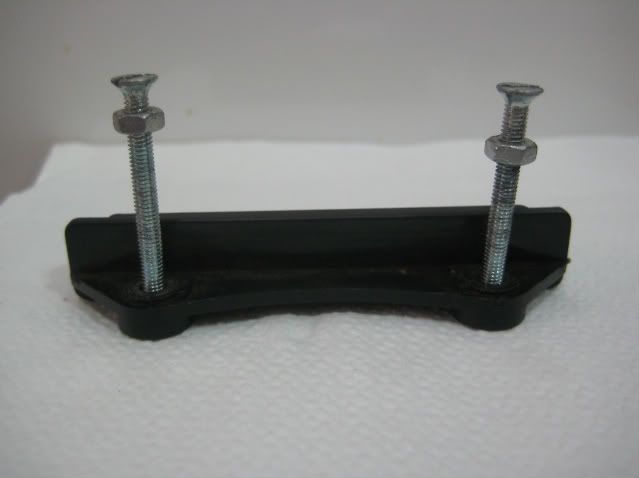

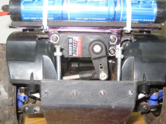

Mensaje por MrLuchifer Dom Jun 20, 2010 12:44 am
Pol un dia que quedemos podrias explicarme como tienes hecho el body lift? que el que tenia hecho yo a lo rupestre no me mola nada. Ya estoy contando los dias para cobrar...que ganas de que llegue para ir a comprar todo lo que me falta para terminar el pajero.

Mensaje por Pol Dom Jun 20, 2010 8:12 am
Lucho cuando quieras ,ademas no es dificil lo unico es que hay que cortar un poco los soportes originales lo demas con tornillos y ya puedes llevarlo a la altura que te guste saludos

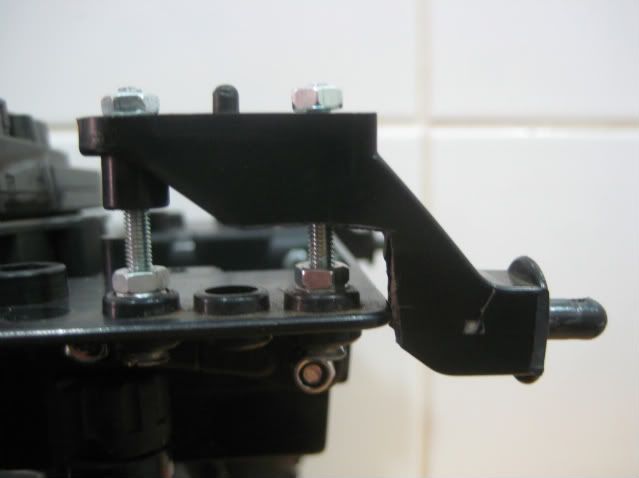

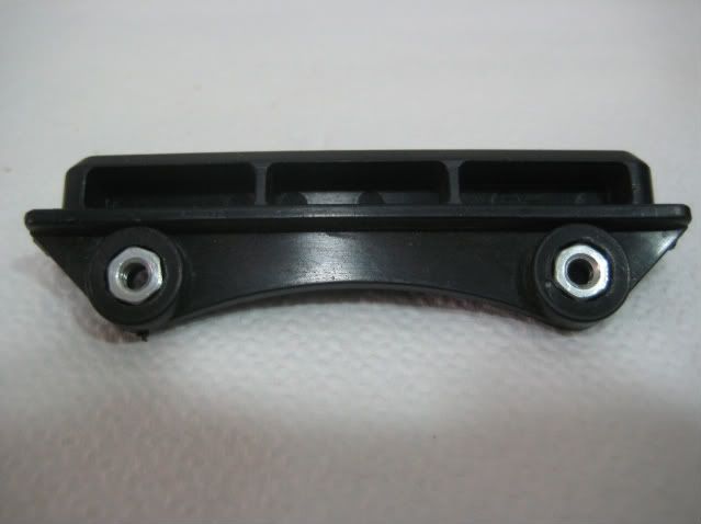

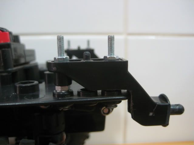

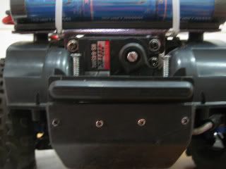

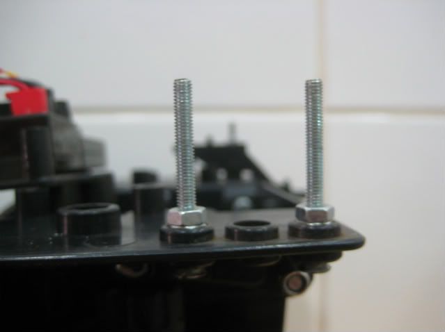

Mensaje por Pol Sáb Jul 03, 2010 2:25 am
Buenas hoy aprovechando que iba a bajar un poco la carroceria ya que Kike me modifico los pasos de rueda para que no rozaran las trail doctor ( gracias Kike ) pongo unas fotos de como hice el body lift regulable por si le sirve de inspiracion a alguien . Es muy sencillo solo se necesitan tornillos metrica 3 tuercas y arandelas , tanbien hay que cortar un poco los soportes originales y colocarlos por encima del chasis eso detras y delante poner los tornillos en el orificio original y colocarle las tuercas al soporte . [img]MITSUBISHI  MONTERO  by   Pol ......................En el taller  - Página 2 CC01024-1[/img][img]MITSUBISHI  MONTERO  by   Pol ......................En el taller  - Página 2 CC01023-1[/img][img]MITSUBISHI  MONTERO  by   Pol ......................En el taller  - Página 2 CC01022-1[/img][img]MITSUBISHI  MONTERO  by   Pol ......................En el taller  - Página 2 CC01021-1[/img][img]MITSUBISHI  MONTERO  by   Pol ......................En el taller  - Página 2 CC01020-1[/img][img]MITSUBISHI  MONTERO  by   Pol ......................En el taller  - Página 2 CC01019-1[/img][img][IMG][img]MITSUBISHI  MONTERO  by   Pol ......................En el taller  - Página 2 CopiadeCC01008[/img][img]MITSUBISHI  MONTERO  by   Pol ......................En el taller  - Página 2 CC01025[/img] Esta foto es de los links traseros desplazados de su posicion original para que no se traben tanto en las piedras (( Idea de esmigajonen )) tambien hay que darle un poco de calor al link para que doble solo un poco con un secador de pelo vale que el plastico es muy blando , para que no toque en el chasis
