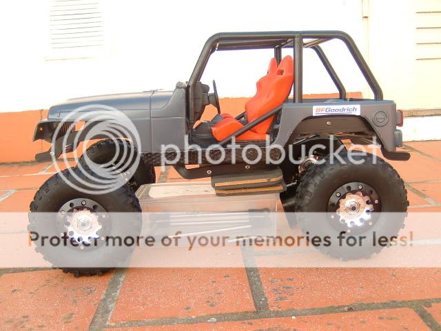

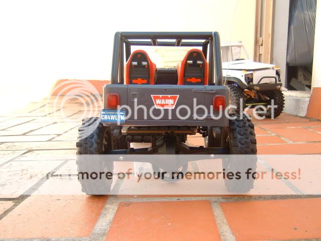

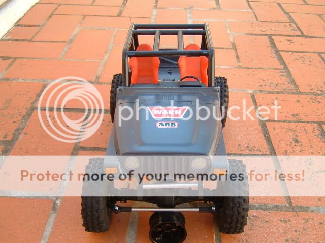

Bueno chicos, pues es hora que les haga un coche a los niños. Mi hija vió esta carroza y le encantó, dice que ahí puede poner sus muñecas, jajaja.
Me faltan algunas cosillas, pero os voy poniendo o que tengo
El chasis que he hecho en delrin, totalmente adaptado a a carroza, aún está sin sujetar y parece que no cuadra bien pero irá perfectamente integrado
Algunas piezas más que irán en el montaje
Aún me queda decidir el motor, no sé si brushed o brushless, el variador acepta los dos, pero dependiendo de la reducción final que quede decidiré. Digo esto porque el motor va con una reductora de hpi bajo el capó y estoy haciendo una transfer casera para montarla. Ya está casi terminada pero ya veremos la reducción final.
Gracias por la visita.

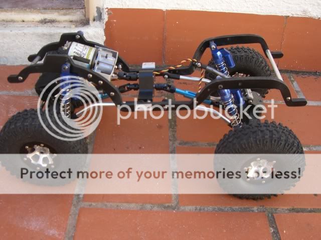

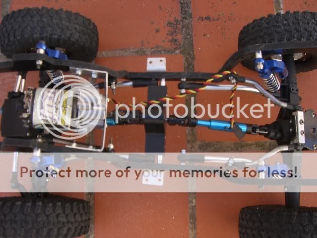

Despues de un parón hay nuevos avances en el proyecto, he terminado la mecanica y pintado la carroza.
Ya tengo montados el motor y la reductora HPI junto con la trasfer de rc4, la que tiene la reducción 2:1. La reducción de la HPI es 7:1 + la 2:1 de la transfer me da unos 14:1, más o menos, le he metido un 65t para probar la reducción haber que tal va.

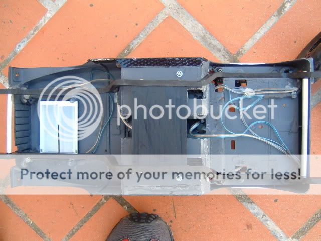

Aquí podeis ver toda la mecanica montada. Falta la electronica que irá casi toda montada en el maletero, no tengo más sitio debajo del coche, jejeje.
Tambien he cambiado las llantas por las de aluminio beadlook del chino y los neumaticos por unas rok lok 1.9.

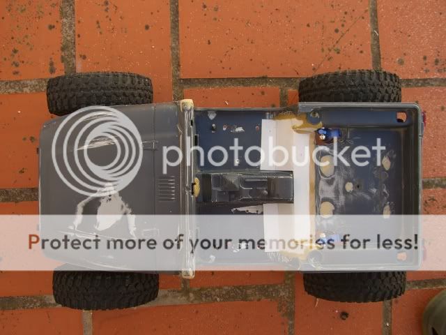

He alargado todo lo que he podido la distancia entre ejes, para ganar estabilidad y hacerlo un poco más extremo. Esto me ha obligado a añadir un trozo de carroza delante de la rueda trasera, sino se veia mucho hueco. Así ha quedado todo despues de pasar por el taller de chapa.

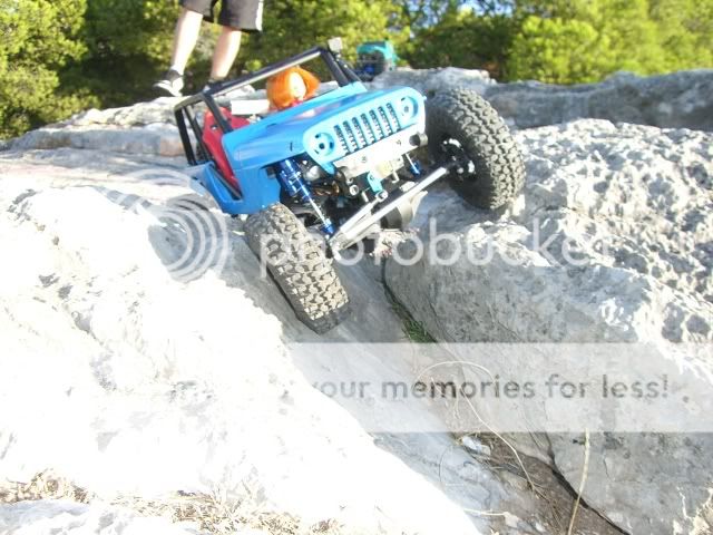

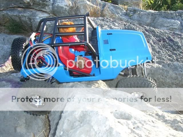

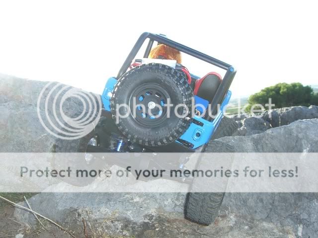

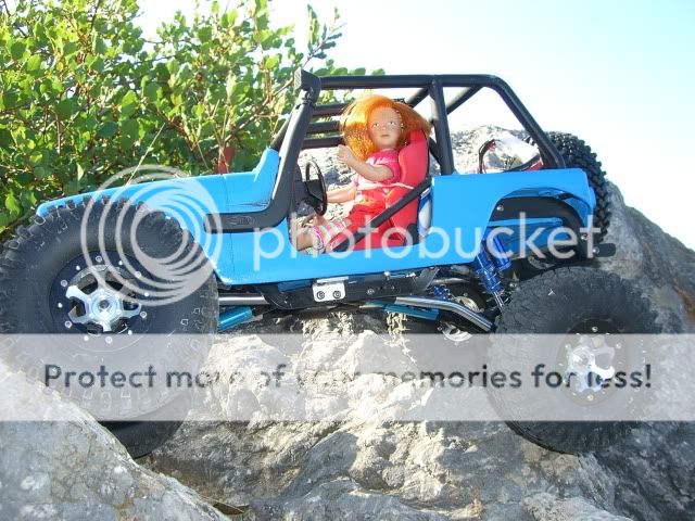

Mensaje por ikersofia el Sáb Ago 28, 2010 2:18 am
Traigo nuevas fotos en su terreno, hoy lo he probado y va bastante bien. Aún tengo que montar los faros, reposicionar la electronica y plomar las ruedas, pero se ha portado. Por supuesto mi niña ya ha colocado la piloto.

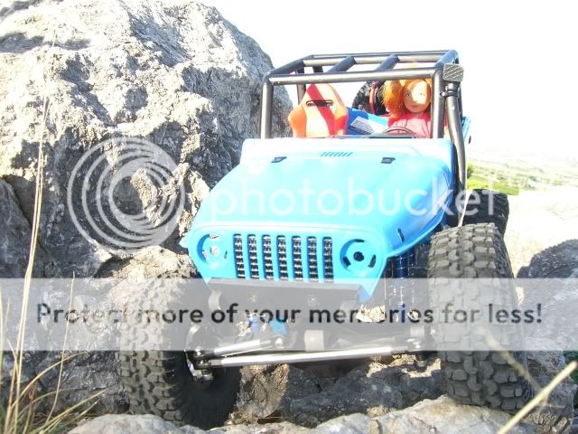

Mensaje por ikersofia el Vie Dic 17, 2010 7:14 am
He tenido una pequeña averia en el escala 2.2 y como los repuestos tardarán en llegar me dije: ¿y si le pruebo las nuevas ruedas del 2.2 al jeep?
Dicho y hecho, las he montado y la verdad que al principio me parecia un monster y rozaban por todos lados nada más torsionar un poco. Pero le puse los amortiguadores del 2.2 que son más largos y al estár un poco más alto y no comprimir tanto ya que el bastago es más largo, ha quedado medio decente.
Mañana lo probaré haber que tal funciona así.
