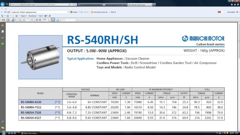

Hola compañeros, alguien sabria decirme las t que tiene el motor que viene de serie en el tamiya??? Y este motor se puede sumergir como el de axial???
Es que he estado mirando en la caja y no lo veo.
Re: nuevo proyecto, tundra!!!!!
Mensaje por peter34 el Sáb Dic 15, 2012 10:04 pm
El motor es un 27T, sumergible solo una vez... osea: que NO es sumergible

Mensaje por ChicharoRC el Dom Dic 16, 2012 8:03 am
peter34 escribió:El motor es un 27T, sumergible solo una vez... osea: que NO es sumergible
Por si te sirve de algo, te dejo esto (a mi no me preguntes, que me quedé igual que estaba antes de leerlo):
jiji es una tablita de especificaciones electricas de los mortorcitos:
lo mas basico:
Peso 160 Gramos
Tomare el dato de motor: RS-540SH-7520:
Voltaje:
Rango de operacion: 4.8-7.2
Nominal 7.2 Voltios constantes
NO LOAD
Velocidad: revoluciones / min 23400
Corriente: 2.40 A ( no se que sea la A, si fueran amperes es mucho, ni la bateria lo llega a tener)
MAxima eficiencia
Current/ quizas es flujo o velocidad : 13.0 A ( no se que sea la A, si fueran amperes es mucho, ni la bateria lo llega a tener)
Torque (fuerza )
30.6 mN-m
312 g-cm (gramos - cm)
Salida
63.2
STALL (creo que es algo asi como forzado)
196 mN-m
1998 g-cm
Current/ quizas es flujo o velocidad : 70.0 A ( no se que sea la A, si fueran amperes es mucho, ni la bateria lo llega a tener)
Y si , sigo igual jajajajaja
Bueno yo tengo un motor 540 de la misma marca que dice en la tabla, y pues yo lo he metido un par de ocasiones al agua, agua limpia, agua estancada y agua de lago sucio con patos y demas.................y sigue funcionando sin problema, no asi la electronica de Tamiya y de cualquier otro fabricante que a la mas minima gota de agua se "truenan", como dicen en Argentina, "se rompen"..........asi que la recomendacion es proteger la electronica, o de plano no meter al agua el carro.
