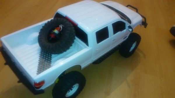

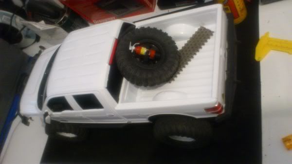

buenas , os dejo fotos de la transformacion de mi dingo a ford f150 svc , es mi primer proyecto medio serio , ya veremos como va quedando..
Mi primer poyecto Ford F150 svc 12011_600_450
Mi primer poyecto Ford F150 svc 12010_600_450
Mi primer poyecto Ford F150 svc 1_450_600
y comienza el montaje...
Mi primer poyecto Ford F150 svc 1209_600_337
Mi primer poyecto Ford F150 svc 1203_600_450
Mi primer poyecto Ford F150 svc 1207_600_337
Mi primer poyecto Ford F150 svc 1206_600_337
Mi primer poyecto Ford F150 svc 1208_600_337

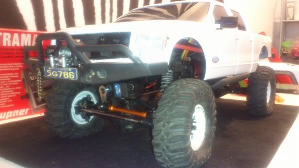

Faltan unos detallitos que compre a bulldogbesta , y alguna cosilla mas que tengo en mente , de moemnto asi esta , decir que el largo de eje a eje es de 33 cm , he tenido que montar links de 2.2 wraith curvos y los superiores son los inferiores de serie , los cardan tambien ha habido que ponerlos mas largos , pero esta todo solucionado , quiero ablandar la suspension delantera , pero esperare a unas cosillas que tienen que llegar...
y despues de montarlo tal cual , y disfrutarlo un poco , pondre el servo en el eje con su correspondiente reenvio y barra panhard ..
Una preguntilla de paso...:
¿es conveniente o no montar barra panhard atras??veo que cabecea un pelin y con eso se corregiria... creo...
Un saludo y pondre mas fotos con los avances...

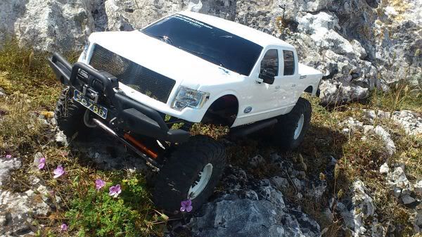

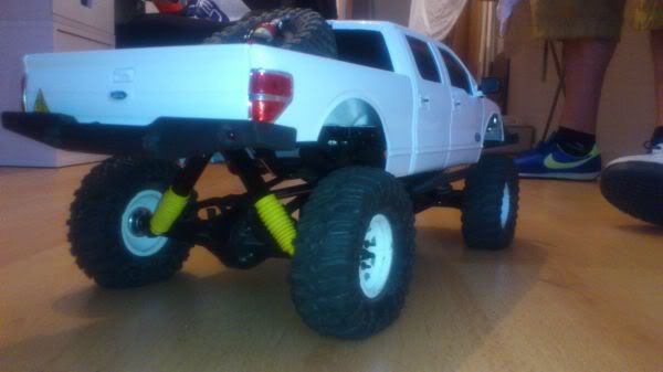

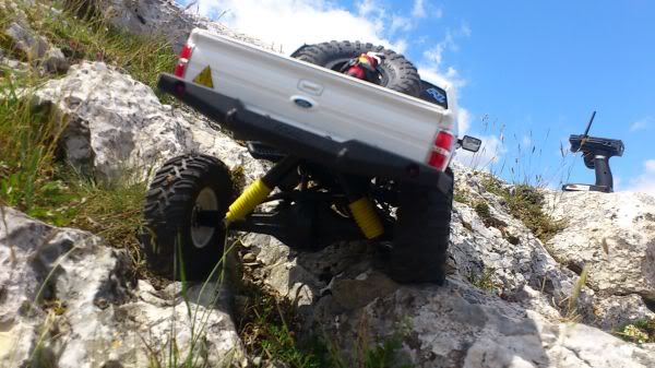

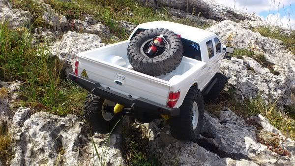

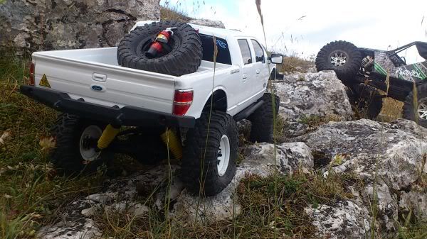

Vamos avanzando , y primeras pruebas en el campo , esta semana cunado ponga los aletines agrandare los pasos de rueda de la carroceria , roza un poquito , sujetar mejor la carroceria de alante , que ya esta solucionado , y reparar el grupo trasero , que a media mañana me quede solo con traccion delantera , esta pedido el material , este finde que viene volvere al campo con aletines y todo reparado , y viendo los angulos que tenga , acabare de montarle adornos traseros...
Por otra parte como podeis ver , la suspension trasera la he montado de otra forma respecto al principio , y he de decir que asi como esta con los de muelle interno va de pm , rebota un poquito como queria y esta blandito , ya pondre algun video del finde que viene...
A ver que os parece...

y aqui fotos en el campo...

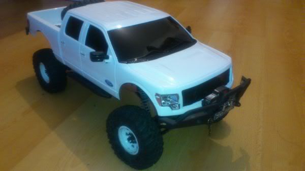

Os dejo unas fotos con los aletines recien puestos....

lo unico que no me gusta son los fuelles amarillos de los amortiguadores, si montaras el amortiguador con el fuelle para arriba puede que quede mas estetico.....de resto esta guapisima....
Mi primer poyecto Ford F150 svc Empty Re: Mi primer poyecto Ford F150 svc
Mensaje por FREEDOM83 Vie Jul 13, 2012 2:14 am
al reves no me funcionan igual de bien , y las fundas las quiero poner o rojas o negras ... pero bueno ,el coche esta listo para andar y va de pm...
