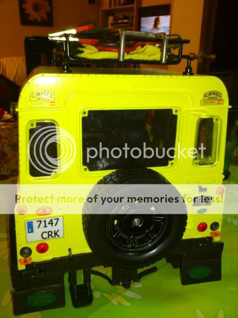

Este es mi primer proyecto espero vuestros consejos y si necesito ayuda la pido jajaajaj seguro que la necesitare ...
Bueno el Land Rover lo voy a hacer poco a poco por falta de tiempo ...
chasis de aluminio made in Aluman ...
ejes axial ...
ruedas y llantas en camino Hong Kong ...
motor y de mas por definir ...
mas o menos como quedara la jaula y vaca
el chasis
El tapón del gas-oil
Bueno en breve empezare con la jaula de latón ya pondré los avances a falta de piezas un saludo y espero que les guste ... Very Happy Laughing

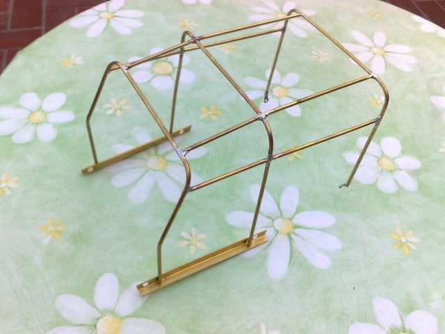

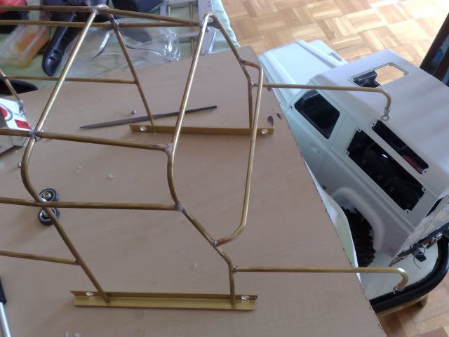

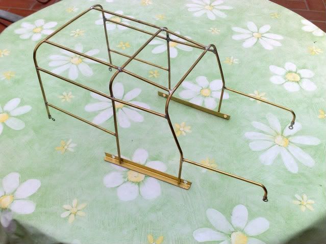

Hoy toco empezar con la jaula , la verdad que nunca había soldado latón pero con un poco de practica todo sale jajajaja
Bueno a la hora de doblar los tubos se me plegaban por dentro y me tuve que improvisar un dobla tubos hay dejo unas fotos lo voy a patentar jajaja
Bueno ahora empieza el trabajo fino jajajjaja después de un poco de practica salio...
Ahora toca empezar con la jaula que si que me dio lata pero con paciencia sale o sale jajaja
Este es el resultado bastante aceptable jajajajajaj
Bueno esto es todo por hoy la verdad que nunca había soldado latón y no es muy complicado hay se ve el resultado y no tuve que lijar mucho jajaj espero que les guste un saludo y gracias..... ahora estoy liado con la fibra de vidrio para cerrar el techo y hacer la entrada del gas-oil mañana pondré las fotos del resultado de nuevo gracias ... Laughing Very Happy

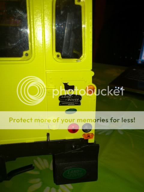

Re: Mi primer proyecto (land Rover D90 camel trophy )unas fotos
Mensaje por Abraham76 el Jue Abr 19, 2012 6:14 am
Hola a todos hoy unos pequeños avances espero que les gusten si ven algo mal o lo que sea no se corten jajajaja no sean muy crueles ...
Hoy toco cerrar el techo y la tapa del gas-oil y por fin les llego el latón a L no vamos hacer publicidad que ya bastante no cobran jajjaja
Ahora toca la tapa del gas-oíl después de agrandar el hueco unos mm toco empastar lijar y un poco de pintura para ver los fallos y retocar ...
Después la vaca ya va cogiendo forma por fin tremendo curro jajajaja ...
Ahora se habré el capo para poder acceder a la batería y de mas jajajja también ya tiene zapatos por fin jajaja
Bueno esto es todo por hoy mañana continuo con mas avances espero que les guste un saludo y gracias Very Happy Laughing Very Happy Laughing

Hola, si me permites una critica constructiva, te diré ue buen trabajo, pero..........estas cometiendo un pequeño pero gran fallo que se comente normalmente en este modelo, las jaulas en lo posible haz que te lleguen hasta abajo, y que se anclen al chasis, así funcionan de verdad y protejen la carroza, creemé se de lo que hablo, de la manera que la estas configurando y con el peso que tiene el latón, lo que haces es aumentar brutalmente el CDG (Centro De Gravedad), con lo que devilitas el unto más devil de esa carrocería, "El techo".
Además que en las laterales el coche vuelca con una facilidad tremenda.
Yo para el Sheriff's Landy, lo hice con el Latón cojido por los laterales formando la estructura exterior, compensas el CDG y ´protejes de verdad, la carroza.
Si te fijas en los laterales puse una "L" de Latón, y ahí usaba los mismos tornillos que sujetaban la carroza.

Muchas gracias martinciko lo tendré en cuenta yo pensé que con lo que pesaba el chasis el peso era insignificante
Pero le voy a hacer unas modificaciones a la jaula y la cojo al chasis , ya habia visto tu trabajo y me gusto mucho la verdad , yo soy un novato en esto un saludo y gracias Evil or Very Mad Laughing

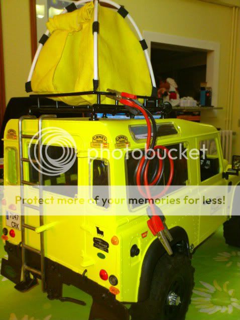

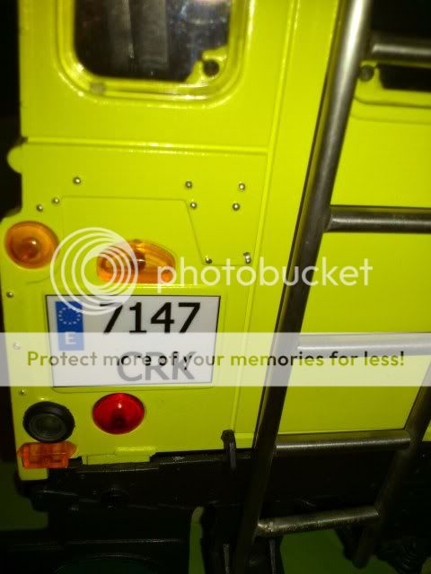

Mensaje por Abraham76 el Vie Mayo 11, 2012 6:33 am
Bueno después de unas semanas de inactividad , ya saben cuando no es correos es la aduana , pero bueno ya llegara al final me termine la baca con unos detalles espero que les guste un saludo ... Very Happy Laughing
Aquí dando un poco de fondo a la escalera y la baca ...
Aquí el resultado con unos detalles ...
Espero que les guste un saludo .... Very Happy Laughing Very Happy
