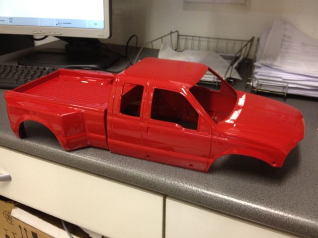

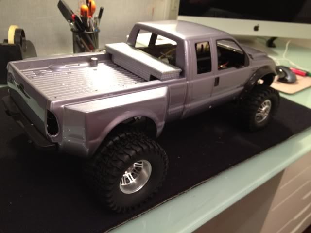

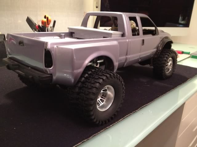

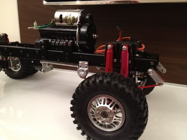

Bueno os quiero enseñar un proyecto que llevo tiempo dandole vueltas, se trata de un ford f350 con cabina alargada.
El problema mas que nada siempre me a surgido a la hora de buscar la carrocería , por que como tal no se comercializa. La cuestion es que al final un compañero de aquí del foro vendía una y bueno no me lo pensé dos veces y la compre. Ahora estoy personalizando a mi gusto ya que quiero cambiarla de color y ponerle una serie de cambios , y bueno no me enrrollo mas y os voy poniendo unas fotos para que veáis la idea.

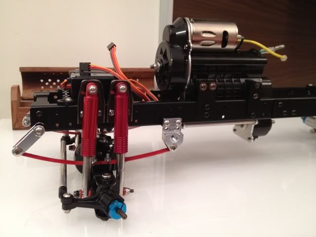

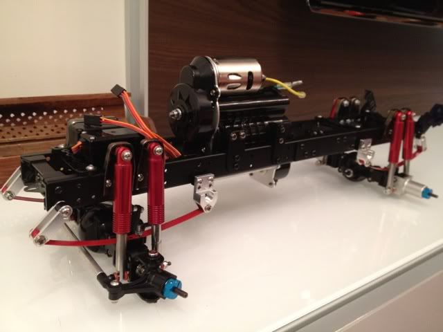

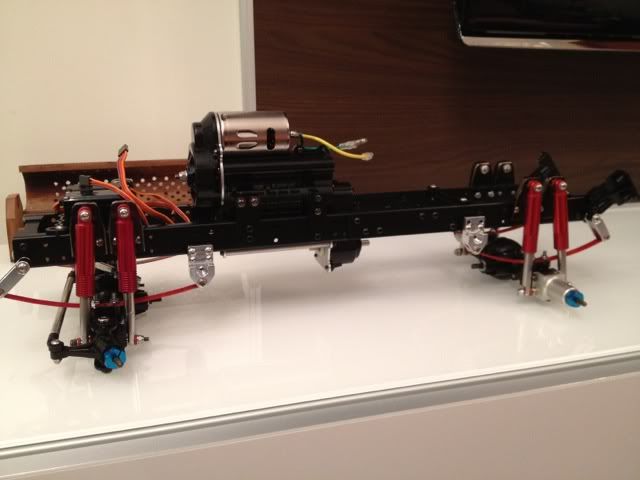

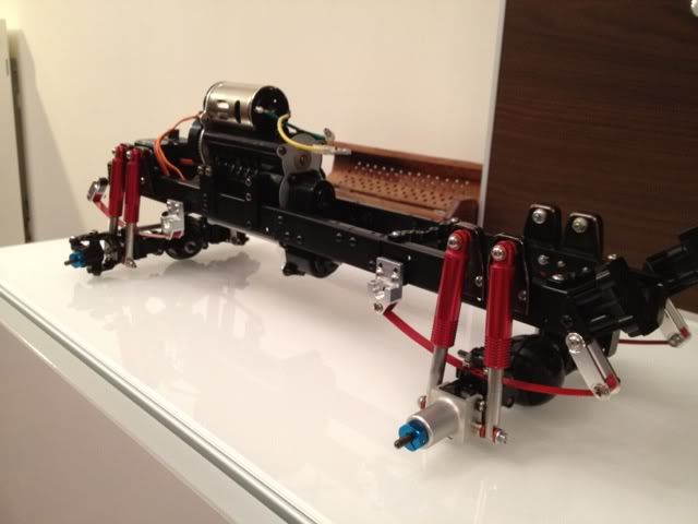

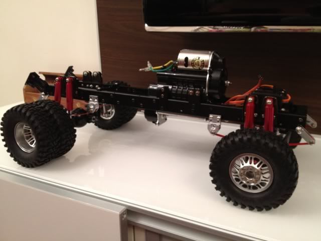

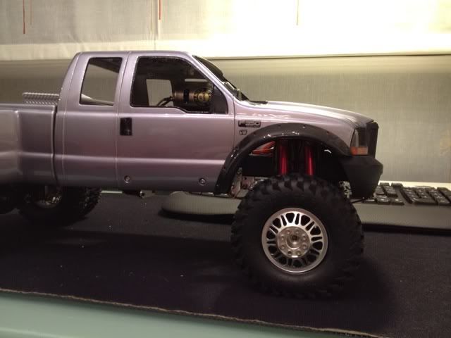

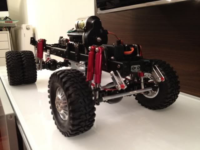

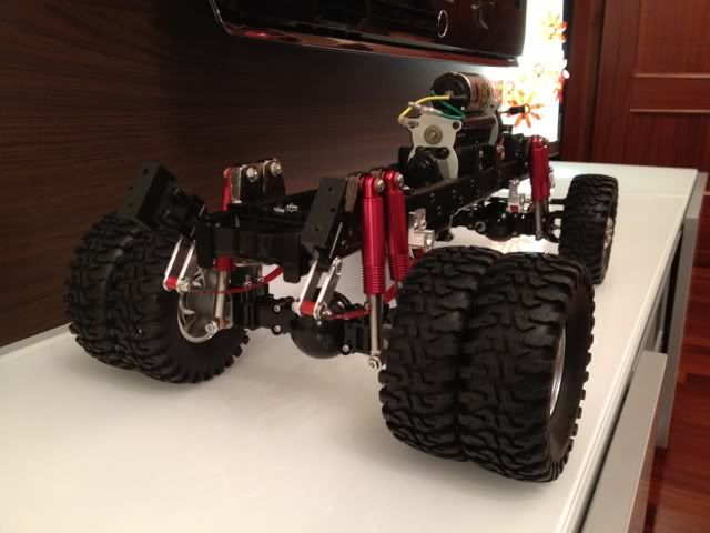

El chasis es el original del tamiya f350 lo único que alargando los largueros a su medida, la caja de cambios esta elevada y las suspensiones son dobles en cada rueda para que le de un aspecto mas bruto tipo yankee :cool:

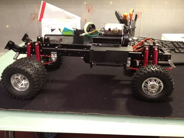

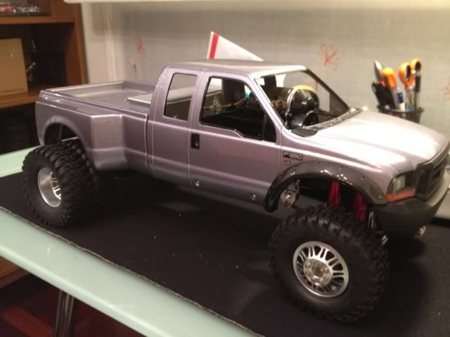

Aquí tiene ya colocada unas llantas especificas de rc4wd para este tipo de modelos

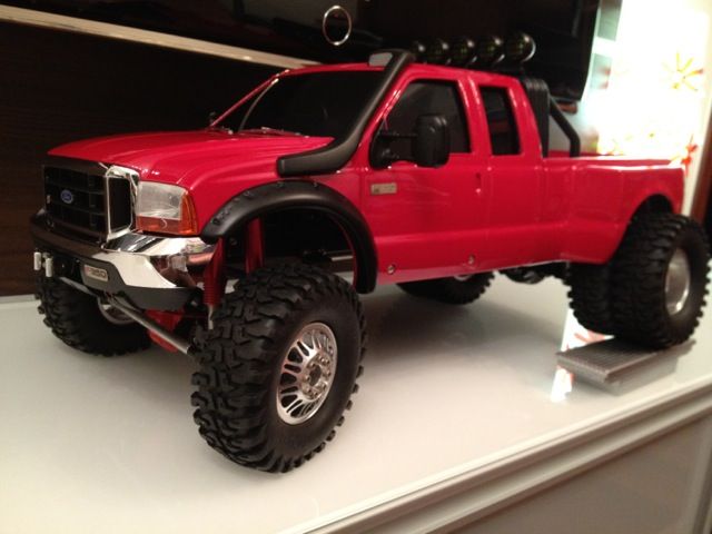

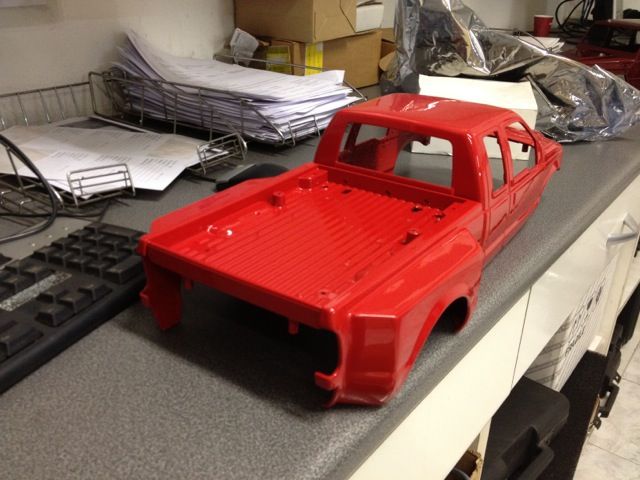

Y en estas fotos con su carrocería tal cual la compre y sin realizar aun el cambio de color y demás opciones

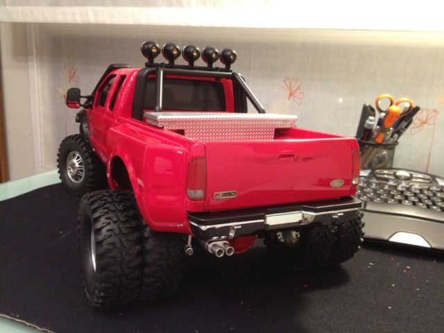

Mensaje por panojillo el Vie Mayo 04, 2012 12:35 pm

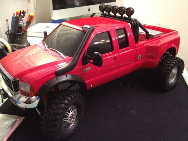

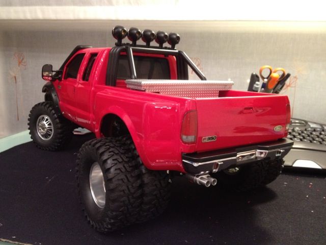

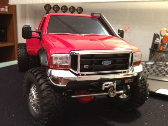

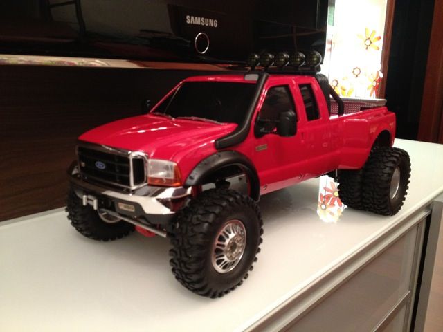

Bueno gente pues ya tengo realizados algunos avances mas en la ford larga os pongo fotos y vais viendo el resultado, espero que os guste :drinks:

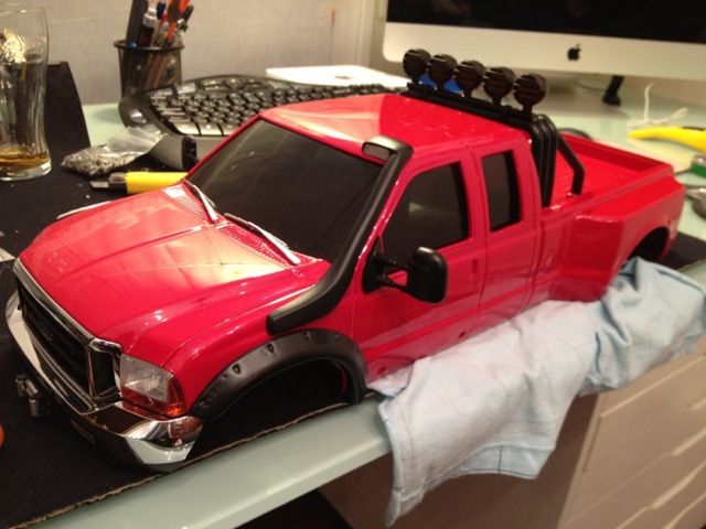

Aqui la carrocería recién salida de pintura con un color bastante discreto como veis
Ya puestos prácticamente todos los accesorios, y detalles

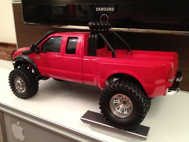

Y aqui colocada en el coche, el resultado me parece bastante bueno pero hay un detalle que no me termina de convencer y es que de costado la veo bastante sosa, me gustaría ponerle algún tipo de estribera pero el problema es que al ser tan larga pues no encuentro nada, no se si se os ocurrirá algo a vosotros :dntknw:

Mensaje por dolalgial el Vie Mayo 04, 2012 1:46 pm
las estribera esta claro que te la tendras que hacer tu, por ejemplo en varilla hueca de laton de 4mm. hacer una tira, con las puntas redondeadas hacia adentro para sujetarlas al chasis.
Eso en cuanto a estribera tubular, en cuanto a estribera plana...pues no se, con pletina de chapa de 1mm o de 0,5mm, doblandole el borde exterior, y haciendole microagujeros...
Mirando el trabajo que estas haciendo, seguro que algo bueno se te ocurre. A mi me gusta la opcion del la estribera tubular, porque me gusta mas a modo de proteccion.
Ya nos contaras
Re: TAMIYA F350 DUALLY
Mensaje por ChicharoRC el Vie Mayo 04, 2012 5:46 pm
Pues, para darle algo asi como robusto y rudo, que te parece una estribera hecha con tubitos de laton, que es lo mas facil de trabajar y una chapa de lamina cubriendo los tubitos, ya sea perforada o antiderrapante.
Mensaje por peter34 el Vie Mayo 04, 2012 7:41 pm
Con los tubos de metal que sujetaban el portapilas... scratch
Mensajes : 667
Ver perfil de usuario http://www.youtube.com/user/peterdesign34/videos
Mensaje por toniobar el Vie Mayo 04, 2012 7:49 pm
Mira ver en una tienda de muebles de cocina, algún tirador.

Mensaje por panojillo el Sáb Mayo 05, 2012 9:04 am
Muchas gracias , pues ya veremos como la hago, el tema es por darle un toque mas bruto por el lado sino lo veo un poco vacio. ya veremos lo que sale, un saludo y gracias

Mensaje por panojillo el Sáb Mayo 05, 2012 9:08 am
Algo así es la idea
Mensaje por ChicharoRC el Sáb Mayo 05, 2012 5:52 pm
Pues si te gusta el aluminio puedes conseguir tuveria de aluminio o tubos de aluminio, y simulas estas estriberas tal cual como se ven ahi, estarian geniales, si no hay tubo hueco, te recomendaria que compraras porta vasos de MTB (Mountain BIKE) de aluminio, de ahi puedes sacar tramos en algunas ocasiones buscandole verdad.
la otra, si no encuentras tubos, hazlos tu mismo, se compras chapa de aluminio o de acero inox, inoxidable, y doblado , rolado y soldado........hecha a volar tu imaginacion!!!........

Mensaje por panojillo el Dom Mayo 06, 2012 5:30 am
Aquí unas fotillos con unos detallitos mas, tubo de escape y manillas de puertas, el gancho del winch,tapón de la gasolina
