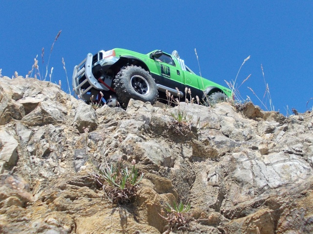

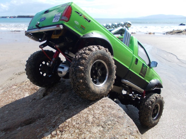

Re: Mi ex-Tamiya F350 High-Lift
Mensaje por peter34 el Dom Abr 15, 2012 3:28 am
Pues hoy entre chubasco y chubasco... por fin tuve tiempo de probar la pick-up
El resultado: necesita unos cuantos cambios: aumentar la altura de la carrocería con las ruedas, fijar mejor la lipo, lastrar mas las llantas y pegar las cubiertas
Así pues, para la siguiente prueba ya irá con eso modificado y con los diferenciales bloqueados, así veré diferencias y podré hacerme una idea de que reglajes me gustan más
Os dejo unas fotos del día: (faltan unos mini-vídeos que me pasarán esta semana)
Mensajes : 708
Ver perfil de usuario https://www.youtube.com/user/peterdesign34/videos
