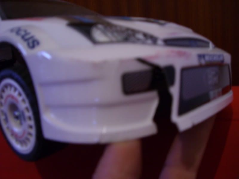

Pues eso..., tengo una carroceria lexan con el morro un tanto partido... y la verdad q me da rabia comprar otra... alguien sabe con que podria repararla? un saludo bounce

con cinta americana con tela.... esa gris que me has visto,,, con eso es suficiente, el cayenne lleva las defensas sujetas con eso... y no veas la caña que resistido... traete el coche el miercoles y probamos... Very Happy

pequeño golpe jejee
pero se repara no digo que sea facil ni dificil pero si queres que salga bien tomate tu tiempo dps de ultima digo podes hacer cartapesta pero nose si va a serbir saludos!

Yo la de mi hummer la e reparado pegandole un plastico durillo por detras...

Lo que queda superfuerte es una laminita de fibra de vidrio, pero en vez de pegarla con su resina, pegalá con cianocrilato y espolvorea un poco de bicarbonato por encima, seguro que por ahí no te vuelve a partir.
La putada en las carrozas de lexan es volver a pintar despues del remiendo.

yo la del hummer h2 del TT le arregle todo el techo con esparadrapo y pegamento de mezcla para plasticos (tambien lo puedes hacer con cinta americana)
con el pegamento te aseguras de que no se despegue la cinta
