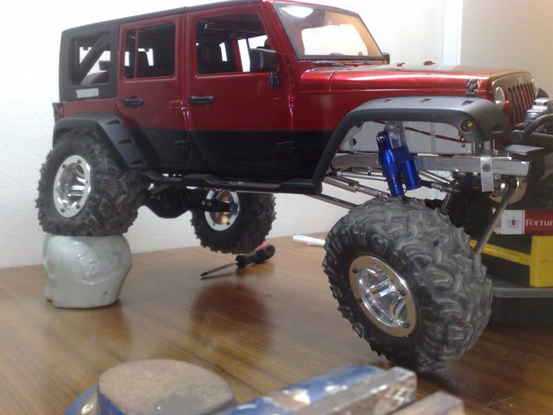

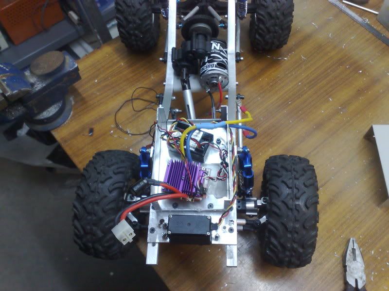

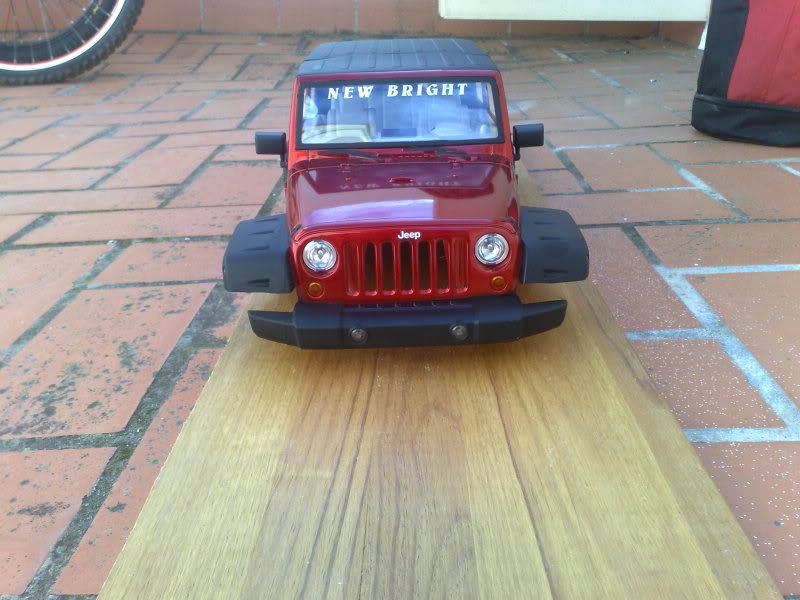

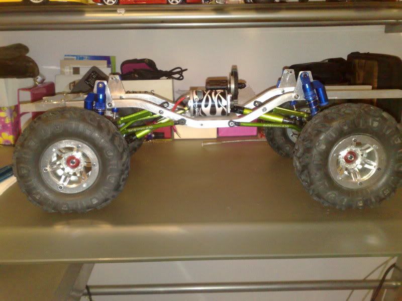

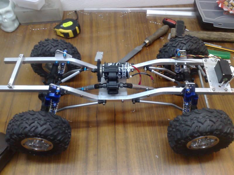

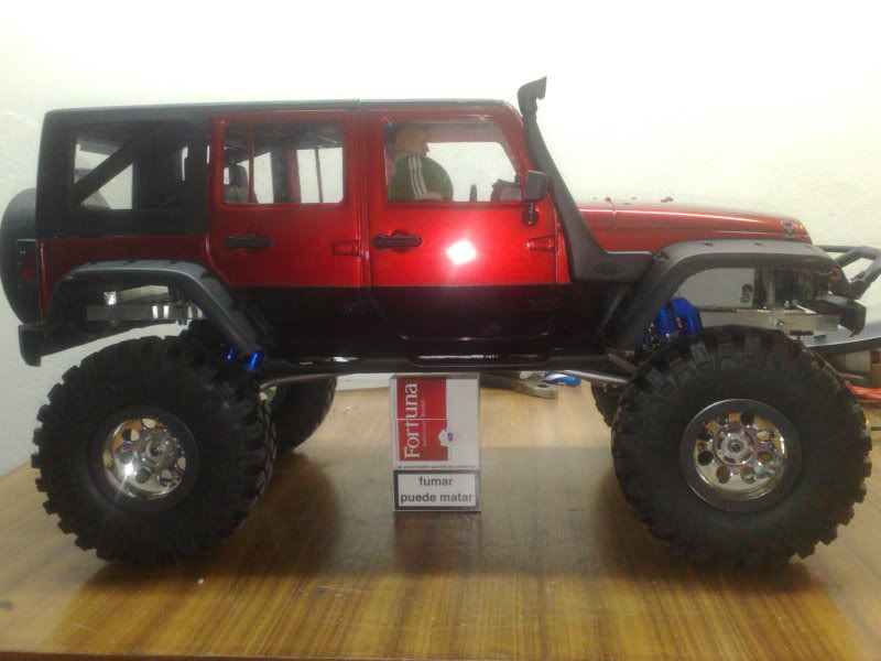

Hola compañeros,os presento mi escala 2.2:
Yo lo he bautizado con el nonbre de JK RED ROCK
El material es el siguiente:
Carroceria new brigth jeep jk 4 puertas
Ejes axial con opciones en aluminio
trany de axial
cardans axial aluminio
motor 27t original wheely king
Variador novak rooaster crawler
servo hitec 10kgr
emisora y receptor futaba 4 chanels
winch 3 racing

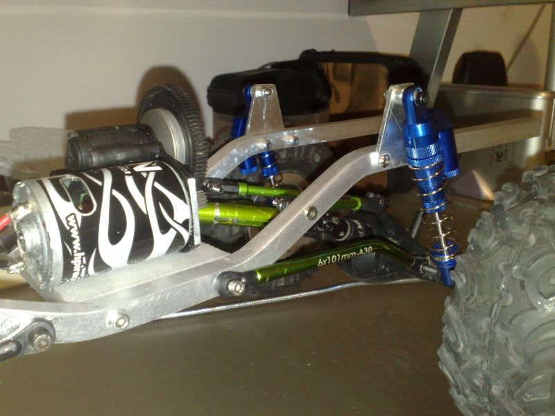

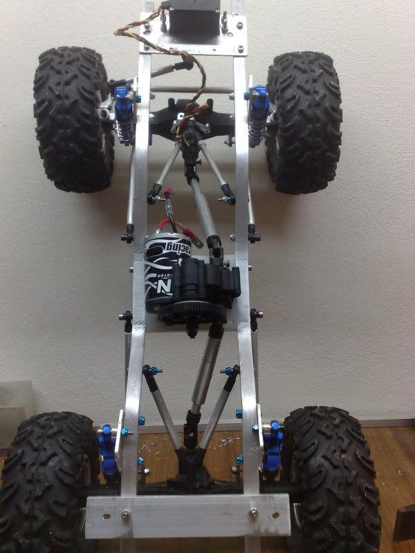

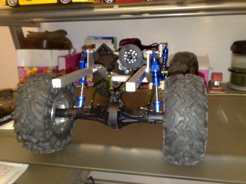

chasis cuadradillo 10x10mm macizo de aluminio
suspensiones 90mm con botellas separadas de rc4wd
llantas axial bead-looks cromadas
neumaticos moabs M3 2.2

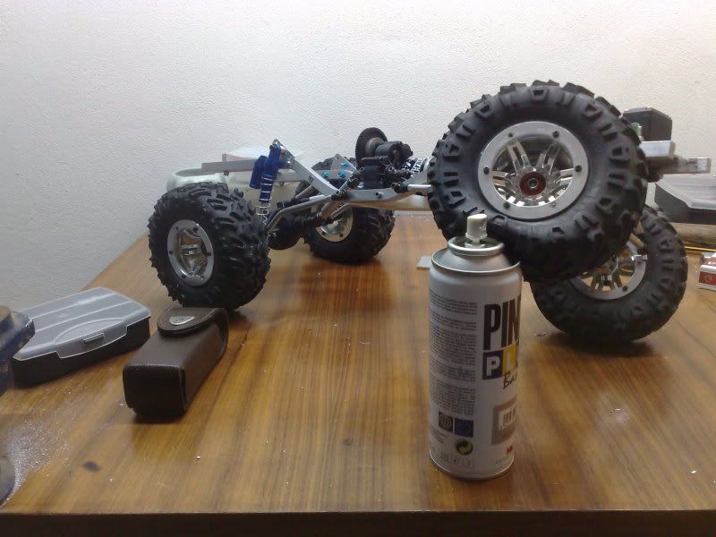

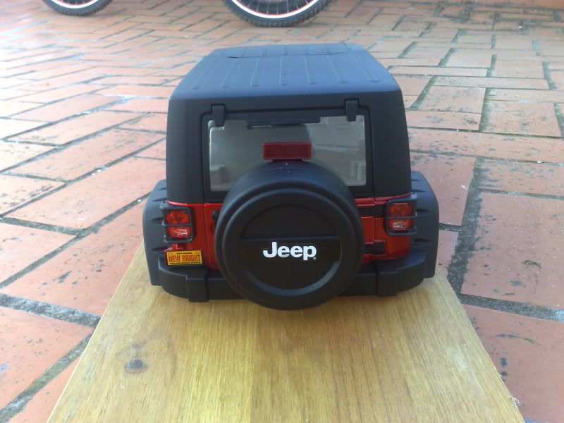

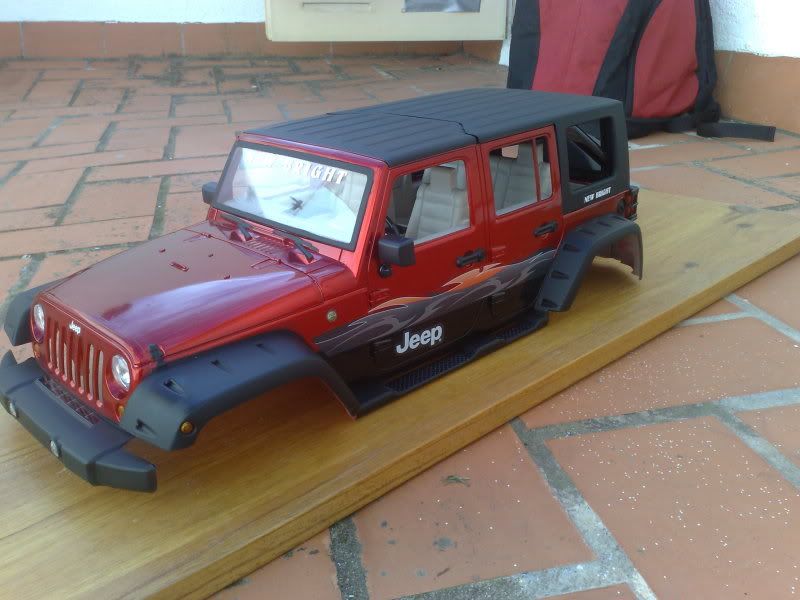

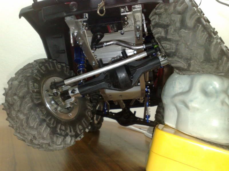

El coche ya esta en funcionamiento,algunos ya lo conocereis,para los que no os dejo unas fotos y videos.....
fotos de la carroceria:
fotos del montage:
espero que os guste

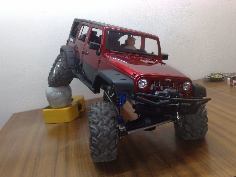

Mensaje por miolla el Lun Mar 08, 2010 3:52 am

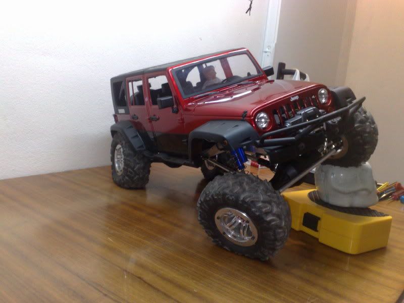

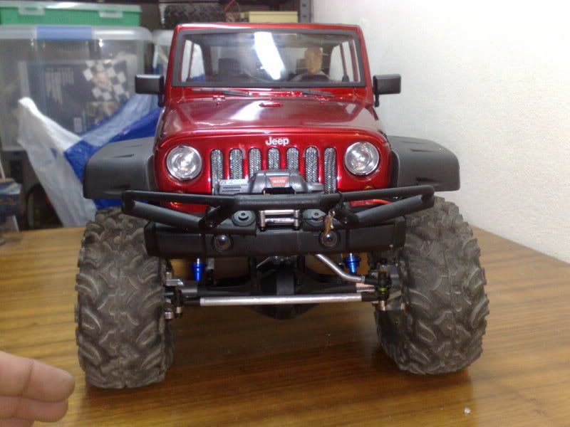

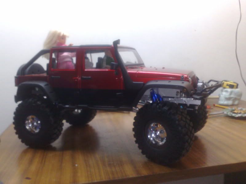

Bueno seguimos................

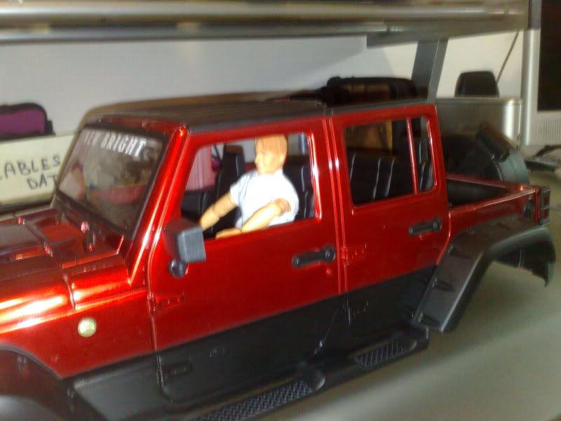

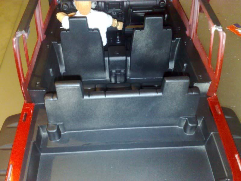

ahora con la carroceria:

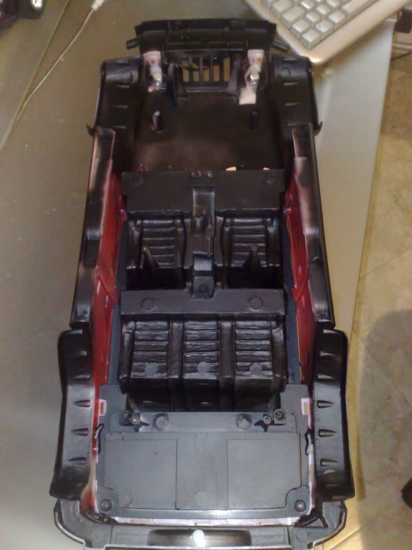

pintados los bajos y los interiores............

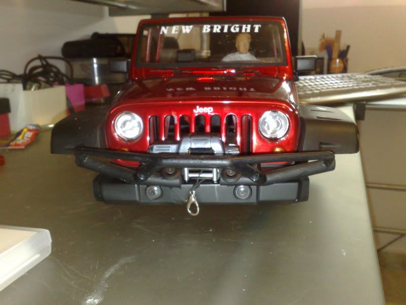

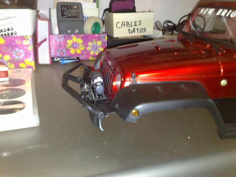

Piloto,aun por bautizar,jejejejeeeee......winch y bumper............

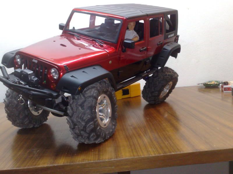

Rejilla radiador.......jejejeeee............Ya con la carroceria colocada.........
Y ahora como no,una de poses !!!!!!!!!!!!!!!!!!!!!!!!!!............... bounce bounce bounce
bueno,que os parece ????................ affraid affraid affraid
Re: JEEP JK RED ROCK 2.2
Mensaje por .oOo.KIKE.oOo. el Lun Mar 08, 2010 4:12 am
2 palabras... como jesulin..... im - presionante....
me encanta tio, t ha quedado precioso.... y ya no solo la carroceria con el winch y demas.... ese chasis me fascina, y mas con esas llantitas y amortiguadores... un 10 amigo si señor!! Twisted Evil

El chasis es casero 100x100......esta echo con cuadradillo de 10x10mm de aluminio
salu2!!

Si ese mismo,una barra de 1metro cuesta 5€..........mi chasis mide 450mm de punta a punta..... Laughing Laughing Laughing

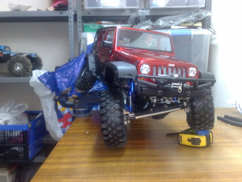

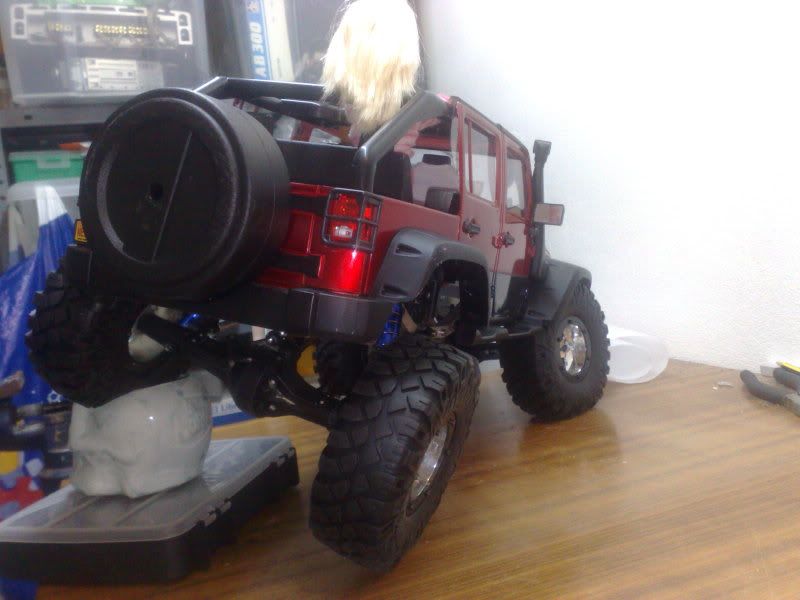

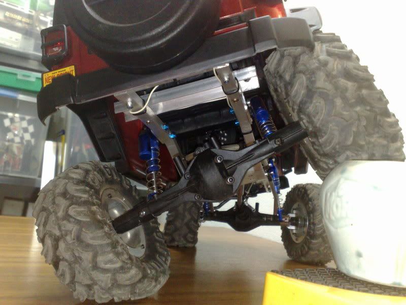

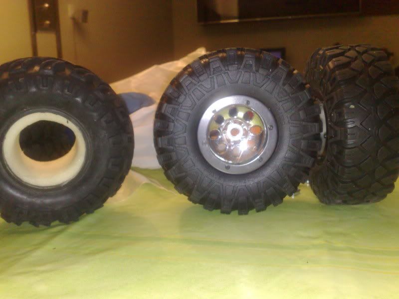

Bueno,pues tengo novedades en el jk red rock........
Canbio de llantas y ruedas,mas de escala que las que tenia asta ahora........
Estas son las nuevas monturas,comparandolas con las moabs......Y ahora unas fotitos ya montadas y con un esnorquel de rcmodelex......
Ya me direis que os parece !!!!!........

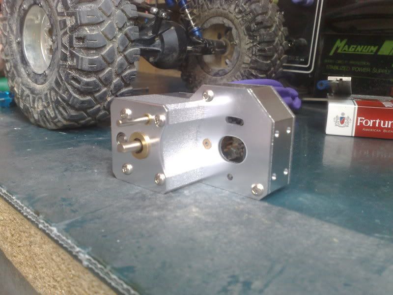

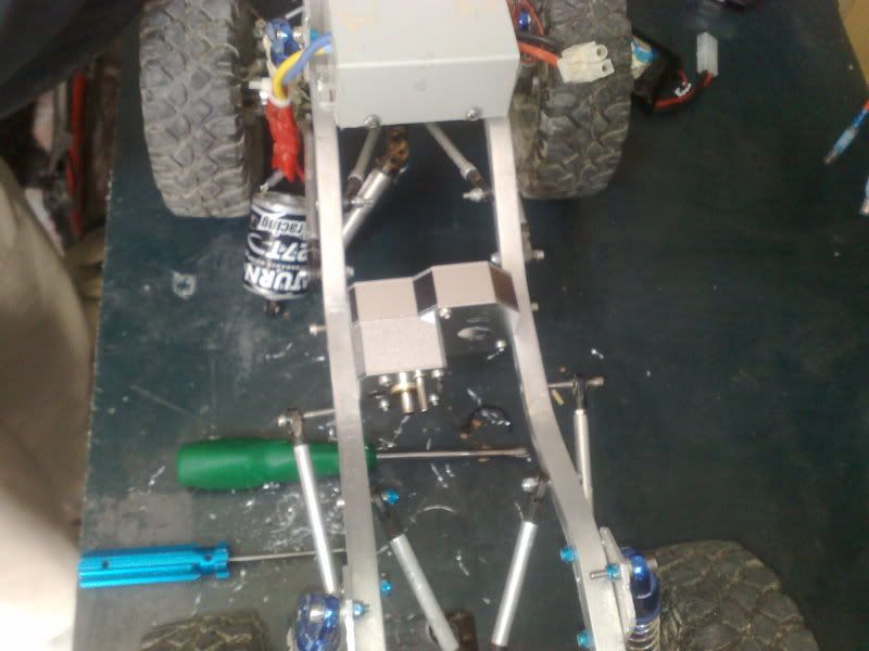

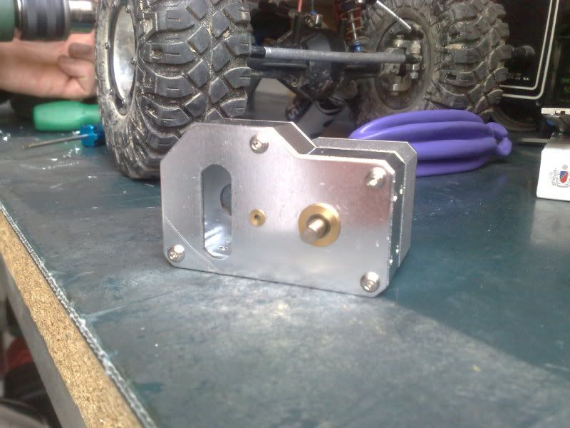

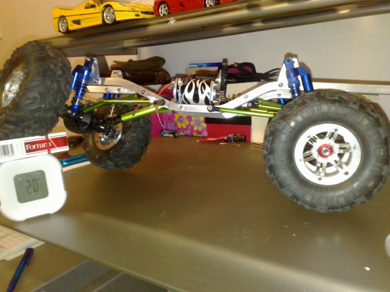

Ahora le estoy cambiando la trany,llevaba trany de axial,con sleeper,pero tube la oportunidad de pillarme una de rc4,una r2 con 2 marchas,que en estos momentos se la estamos montando alex y yo,si no fuera por el !!!!!........ Laughing Laughing Laughing
El snorquel,esta superpuesto para hacer las fotos,jejejeeeee......esque no se conque ponerlo,si pegandolo con locctitte,o con silicona,o atornillandolo por dentro de la carroceria,y como me da miedo joderlo,pues aun no esta puesto.....
Tambien le cambiado el motor,antes llevaba un 27t,original de hpi,ahora llevara un 50t,marca crawler,cortesia de ikersofia,,,,,
El otro dia me llego el receptor de 2.4gz,que me faltaba para asi tener los dos coches en esa frecuencia,con la misma emi,una spectrum dx6i,que me paso iker a gatillo.....

p.d: el snorkel pegalo con loctite 406...es el mejor para esas cosas...

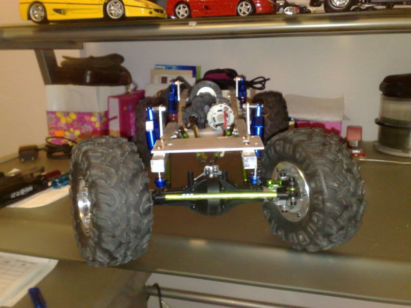

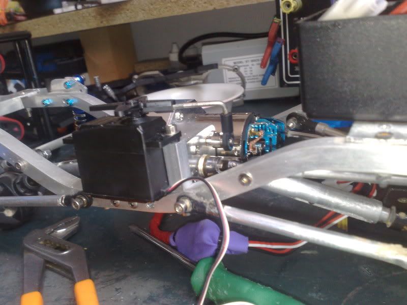

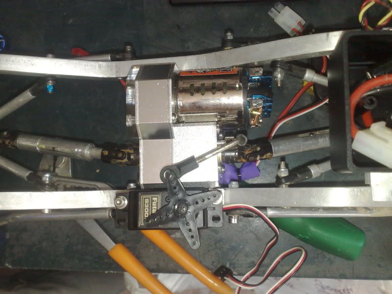

bueno,pues ya tengo el cambio de trany echo......
Esta es la trany.......
Aqui ya,en el chasis.....
Y aqui,con el motor nuevo,y el servo del cambio,ya todo funcionando.......
Ya me direis que os parece,y si veis algo que no os guste a comentarlo.......!!!!!!
