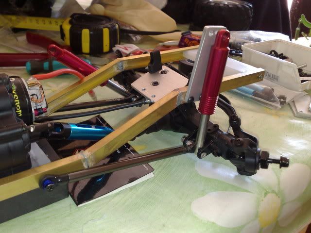

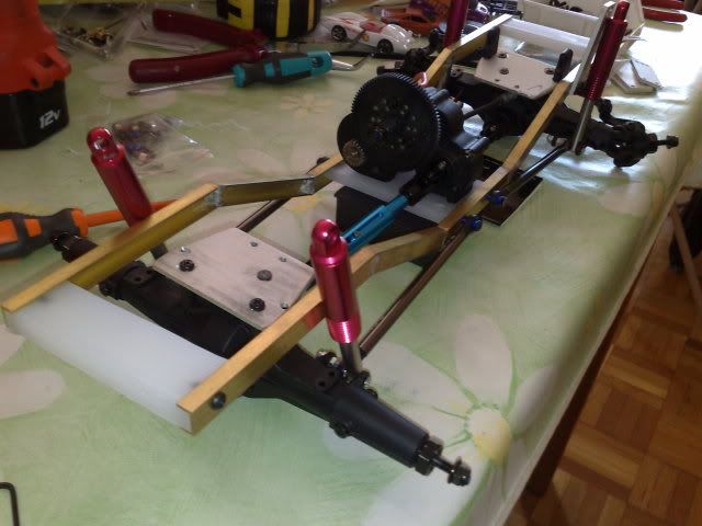

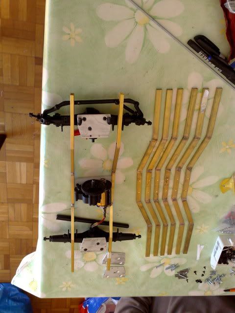

Hola si te sirve de ayuda, nosotros los hemos hecho de latón (con la varilla del Leroy) y es yna pasada lo resistente que queda, Germán a sacado los planos de copia del chasis del Land Rover (el 1/1) pasado a 1/10 y se trabaja muy bien, en una mañana unas 4 horas hicimos 4 chasis completos, ye dejo las fotos.

En fin espero haberte ayudado.
