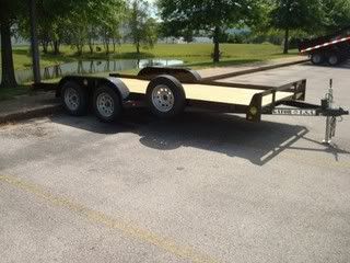

Buenas señores hace tiempo que tenia en mente hacer un remolque , que me gustara esteticamente , que fuese escala de un 1/1 y no muy complicado de hacer .Pues despues de mucho buscar encontre uno de fabricacion americana , se llama Gator . El material de que dispongo varillas de aluminio en forma de L de U , tubo, varilla roscada de 4mm tornillos 2 mm , tornillos de 3mm , cuatro llantas de Land rover , cuatro ruedas tamiya .....si de las duras .............................Bueno este es el modelo ...........[img][/img] ...........Este es el emblema de la marca............................ [img][/img].................Ya tengo algo hecho esta tarde si puedo pongo fotos .un saludo

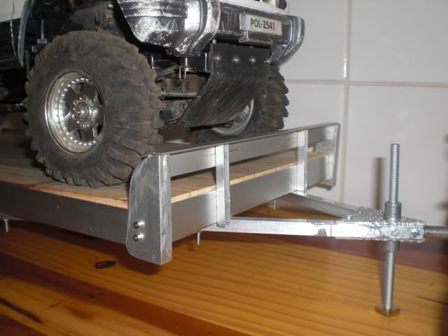

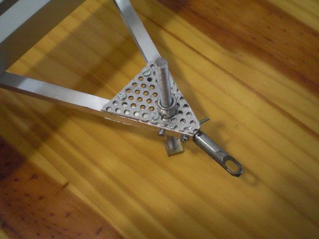

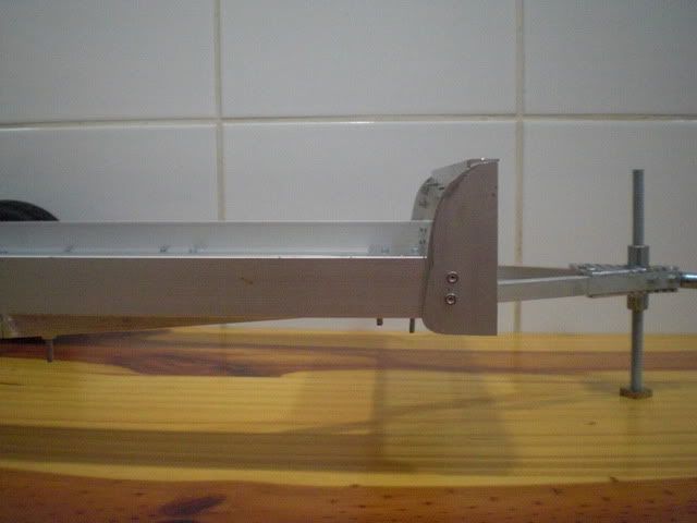

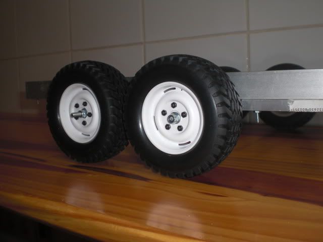

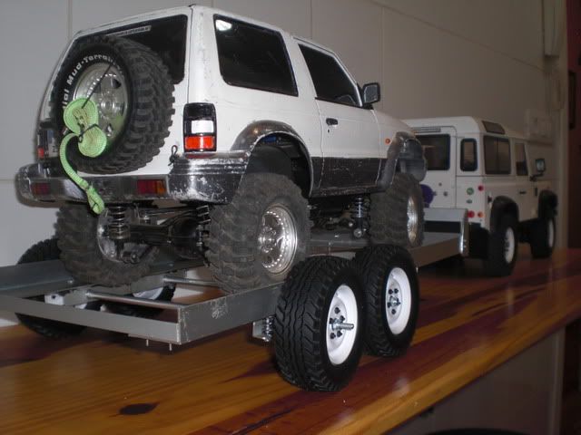

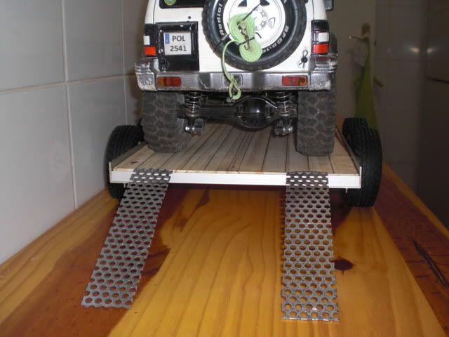

Esto es lo que tengo hecho hasta ahora y si a alguien le sirve de inspiracion pues del 10 ,aun faltan muchas cosas he intentado hacerlo lo mas fiel al 1/1 , pues me he metido en la pagina de esta empresa , cogido las medidas que estan en pies y pulgadas y pasado a metros para poder escalarlo . Esta todo muy provisional pero mas o menos este va a ser el remolque ..... A ver que les parece ....................................................Este es el bastidor hecho con L de 4x2cm y L de 1cm x1,5cm.........[img][/img].......................La parte delantera ..................[img][/img]................[img][/img]................[img][/img].......................[img][/img].............................................La parte trasera con las rampas .............[img][/img].........................Las ruedas...............[img][/img] [img][/img]

Gracias compañeros , lo siguiente sera hacer los guardalodos con pvc no lo he trabajado nunca , pero el amigo Relojero que lo domina muy bien me ha dado unos consejos a ver que tal se me da , tambien he puesto suspension con unos muelles dos por rueda uno interior y otro exterior para que no vaya tan rigido , un saludo

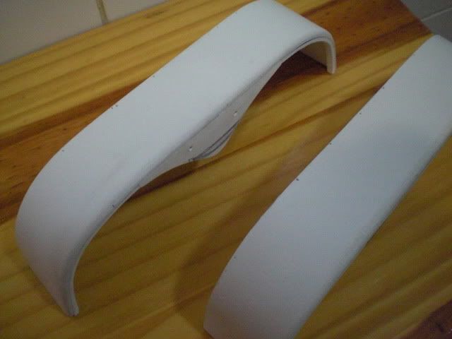

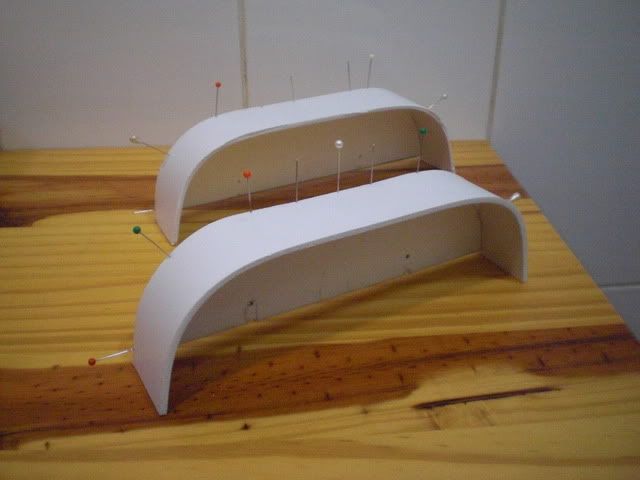

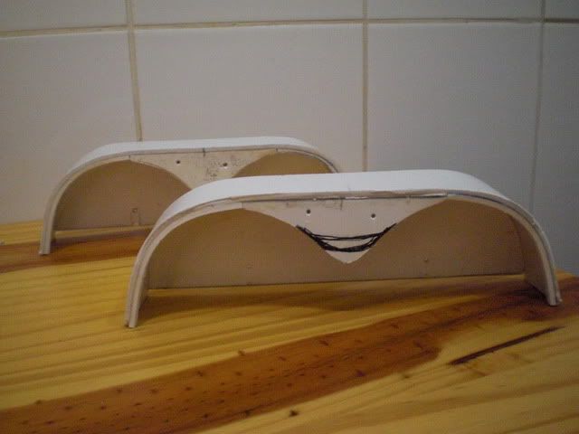

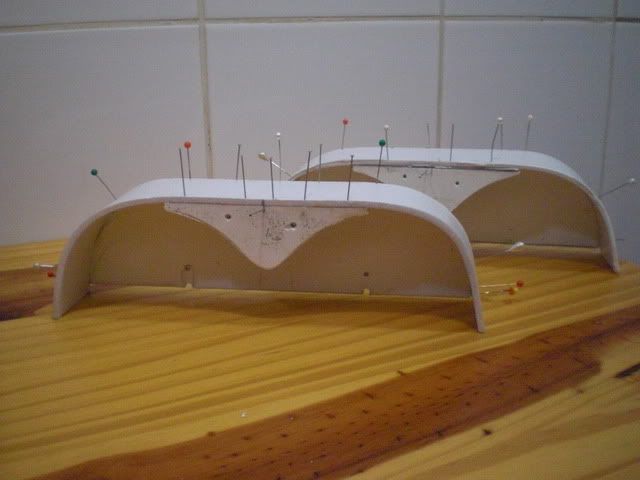

Mensaje por Pol el Vie Feb 03, 2012 11:34 am

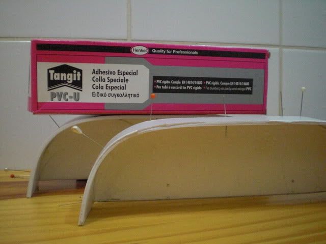

Hola señores sigo con el tema , esta vez con los guardalodos , no los hare de aluminio como me aconsejo Pablo los hare de este material que no habia trabajado nunca a ver que tal salen . Despues de cortar las piezas las uno con pegamento y alfileres dando un poco de calor para curvar ,luego lijar ,unas fotillas .......................[img][/img][img][/img][img][/img][img][/img][img][/img][img][/img].....................................Es todo hasta ahora un saludo

Shocked muy bonitos guardafangos excelentes, esperemos el acabado ......montado y pintado....

Re: REMOLQUE DOBLE EJE by Pol
Mensaje por Relojero el Sáb Feb 04, 2012 3:33 am
EYyyy. Bueno ,bueno ,pol
Mensaje por osvi el Sáb Feb 04, 2012 3:39 am
Ey que material es ese......... Razz que curvas espectacular muy buen trabajo pol
eres muy limpio y detallista con tus trabajos un verdadero artista
sigue asi salu2.............
Mensaje por Pol el Sáb Feb 04, 2012 6:27 am
Gracias chicos aunque esta todo muy provisional ....el material es osvireno Shocked

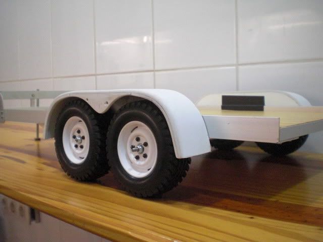

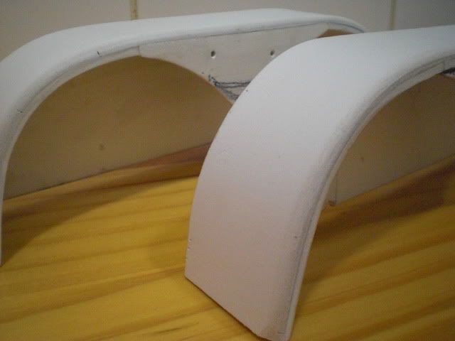

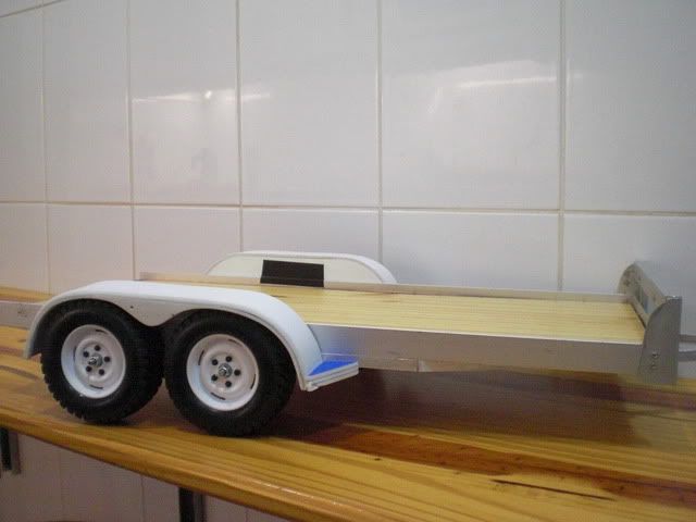

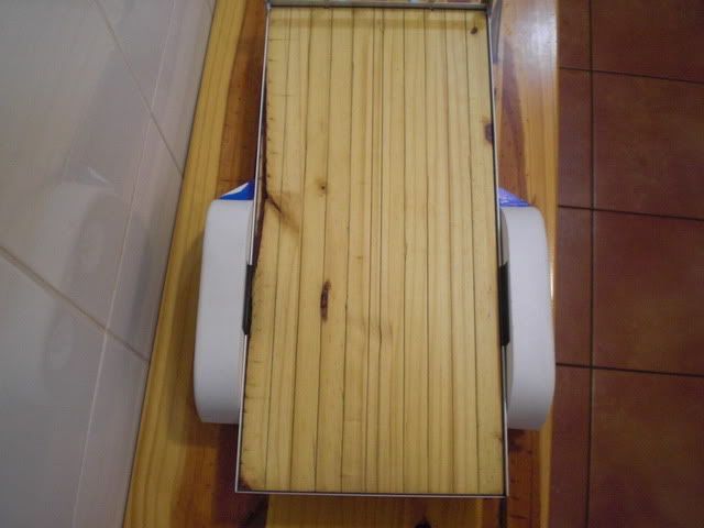

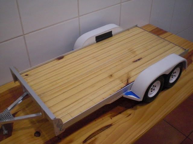

Mensaje por Pol el Lun Feb 13, 2012 9:14 am
Otro empujon la madera esta en su sitio y los guardalodos presentados [img][/img][img][/img][img][/img][img][/img].............................eso es todo por el momento .
