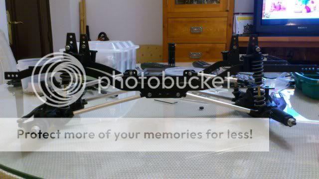

hace tiempo, que tengo un chasis de acero inox, cortado por laser, que es una mezcla entre un chasis de rc4wd y axial. es un chasis estupendo para cualquier proyecto. y me he decidio a materle mano ahora que ya tengo algunas piezas para ello. lo primero fue imprimarlo y pintarlo de negro.
adquiri unos ejes axial, y otras piezas y me fabrique unos links. De momento llevo completado lo que se ve en las fotos.
la idea es hacer un crawler australiano. Asi que me compre tubo mazizo de laton de 4mm (espero que suelde bien), y con la dobladora que tengo y un soldador a gas que adquiri, hare una jaula, y usare una de las dos carrocerias que tengo: Toyota FJ40 o Ford Bronco. No se cual cortare...
lo que es seguro, es que preveo que sera un proyecto para ir completando a la larga. Habra que ser paciente
avance que haga, fotillos que pondre Very Happy

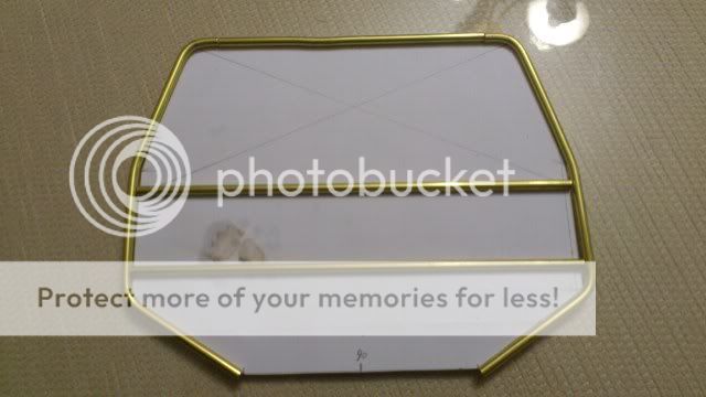

hola gente.
ya he empezado a diseñar-doblar-cortar-soldar la jaula trasera.
estoy teniendo problemillas al soldar, porque al no ser tubo, si no que es varilla de 4mm (laton), le cuesta muchisimo coger calor. asi que con el soldador de gas me cuesta, y tengo que usar el electrico. estoy usando estaño 60/40. queria usar el de plata pero...es super caro.
de momento estan agarrando bien la uniones. diferente sera el dia que se me despeñe Wink haber si aguanta
bueno, os muestro unas fotillos del progreso
por cierto, las ruedas que se ven,son 2.2. pero llevará unas 1.9

En serio no has podido con soplete o gas, yo creo que si necesitas soldar con plata, o durafix, a lo mejor te sale mas barto y las uniones quedan mas limpias.

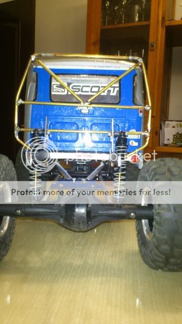

Mensaje por dolalgial el Sáb Mar 17, 2012 5:37 am
Hola familia;
bueno, despues de bastante tiempo en el dique seco, he retomado el asunto, y he hecho algun que otro avance imorpante en este proyecto.
ya he terminado la jaula trasera (haber lo que aguantan las soldaduras), y ahora me dispongon a imprimar para pintarla.
Tambien he hecho tres pletinas de suelo interior, para apoyar carroceria, y electronica (que tambien habra que refinar)
Aparte, ya me ha llegado el nuevo variador, que no me gusta al 100% pero como me ha saldo gratis...
Espero que en una semana este ya terminiado y listo para las pruebas funcionales (lo que viene a ser probarlo en el campo).
Os dejo una muestra grafica de los avances
Continuara...

esta guapo todo.el conjunto seguro.qye queda chulo .yo el laton le pongo un poco de decapante de fontanero se queda el laton mas fuerte. y con el estaño tiene que tener ma plata y se tq quedara concasi nada y super fuerte

de todas formas la lima lo quita todo

Mensaje por dolalgial el Sáb Mar 17, 2012 1:24 pm
Gracias Osvi; eso intentamos, darle caña al asunto para por fin tener un escala 1.9 1/10. Mañana a pintar...Seguro que en esta semana lo tendre todo operativo.
Josebarros2, gracias por la info, pero todas esas tecnicas que me has dicho ya las se, y por supuesto lo he hecho (lima, lija, decapante, soldador, etc...) lo unico que no he usado es el estaño de alto porcentaje en plata, porque paso de gastarme el paston que vale. entre soldadores, varillas, decapante, hilo...como no recortes el presupuesto...casi que te sale mejor comprar uno ya hecho.
Por cierto, la jaula es 35% laton 4mm y 65% acero 4mm

ok elrollito de estaño se las trae ya que valdra los 25 pavos seguro .

Mensaje por dolalgial el Dom Mar 18, 2012 4:00 am
josebarros2 escribió:ok elrollito de estaño se las trae ya que valdra los 25 pavos seguro .
pues por eso te digo...
Pues fijate que hoy, buscando alambre fino por mi casa, me he encontrado un rollo NUEVECITO de estaño-plata Sad pale What a Face Exclamation a buenas horas...bueno, si se me suelta algun seccion, ya tengo con que reforzarlo.
Voy a tener que hacer un inventario ferretero porque no sé lo que mi padre tiene por ahi entre las herramientas... study
Bueno, ya esta pintada la jaula. En cuanto se seque, le hago fotos desmontada y montada en el coche
