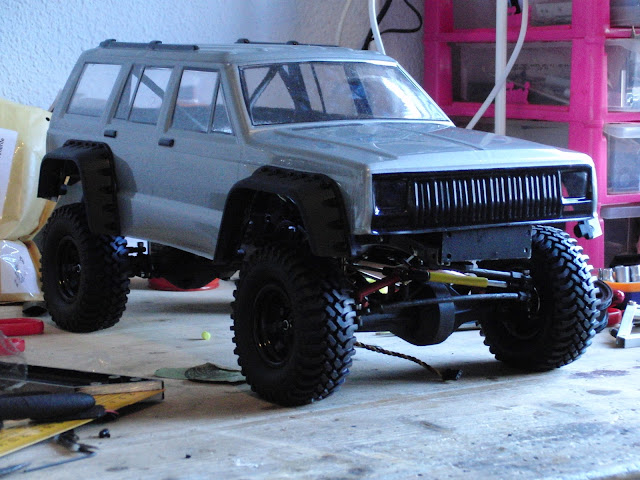

Bueno hoy he recogido la carroza que me la pinto un colega, he colocado los aletines de honcho y la verdad que estoy contento con el resultado.
JEEP CHEROKEE SULY EDITION CIMG2775JEEP CHEROKEE SULY EDITION CIMG2776
ahora solo falta el soporte de la rueda de repuesto, y la defensa delantera con el winch. a ver como va quedando, tambien faros y bajos de la carroceria.

Mensaje por Martinciko Lun Dic 05, 2011 11:33 am
Esos Fenders son del dingo, no queda mal pero yo le montaría los de Kucho, no quedan tan exajerados.
Buen trabajo Very Happy

Mensaje por sanchezdesign Mar Dic 06, 2011 12:13 am
Cipriano escribió:está quedando muy guapo Pablo, ..por cierto le vas a taladrar la carrocería, o vas a recurrir al Velkro ???? ... en mi opinión...no la taladraría.
no creo que la taladre, estoy buscando la forma de ponerle bisagras, respecto a los aletines, le quedan exagerados y me gusta, me recuerda a los suzukis de fontasol que hay por aki en tenerife, no se si algunos foreros sabran de que hablo pero basicamente seria un escala a la española homologado jejeje con las ruedas por dentro de los pasos de rueda. de todos modos comprar unos kucho aletines es toda una inversion.
