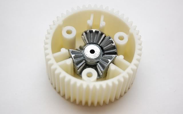

Hola a todos! Bueno, después de la quedada del pasado domingo que hicimos en Bañaderos, me dí cuenta de lo limitado que tengo el Unimog con el diferencial delantero; me han comentado los compañeros que se pueden bloquear con dos planetarios que vienen en la piñonería, pero esos dos planetarios los monté en el diferencial trasero. He comprado unos en Ebay, pero quisiera preguntar cómo se instala en el diferencial delantero. Gracias a todos de antemano. Saludos! Wink

no necesitas poner los 2 planetarios en el diferencial trasero, con poner uno ya tienes de sobra, es decir, poner 3 planetairos seguidos, y un espacio libre (donde se situaria el 4º)
en el delantero si no recuerdo mal es igual

gracias dunero!....pero es que soy un poco bruto, y así me aseguro de que no pierde tracción Very Happy ! ya que me vienen en camino, me fijaré bien para instalarlo en el delantero....la duda era de que si servían los mismos planetarios..saludos amigo! Wink

yo en el mio lo bloquee con una pelota de papel platina, de esta forma es reversible, ten cuidado con los planetarios porque comentandolo en alguna quedada creo recordar que si metes los tres planetarios seguidos se deforma el engranaje que los contiene. prueba con la platina, y me dices!!

Yo lo tengo asi y no me ha dado problema de momento y ha llevado caña, pero la verdad no lo he abierto mas no se como estara por dentro [img][/img] ............Al principio lo bloquee con silicona caliente y tambien va bien y ademas la quite sin problema , el sistema sanchez tambien va bien , un saludo

Gracias Pol/chicharoRadioControl! me vienen en camino los planetarios; los bloquearé así, pues no sabía que con el sistema que tú tienes (Pol) se bloqueaban.....chicharoRadioControl, para sujetar los tornillos, compra los fijadores para tornillos....estupendo y duran mucho; con eso se te acabará la preocupasión de que se te aflojen! saludos amigos y yá pondré fotos!
