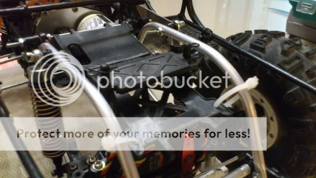

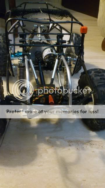

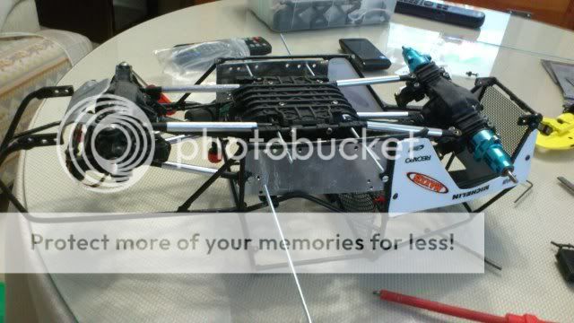

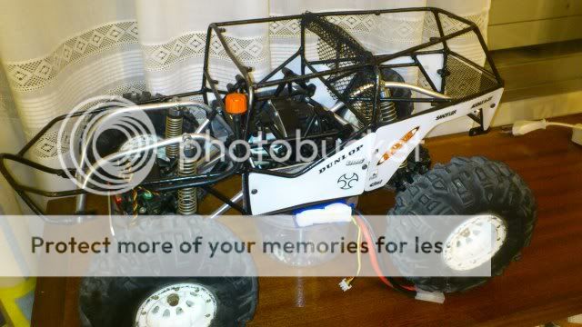

Hola gente. Estoy liao con un nuevo proyecto. con el cambio del unimog, adquiri entre otras cosas un chasis tubular 1/10.
asi que...me he liao la manta a la cabeza, y me ha dado por acoplar a mi cr-01 el chasis tubular.
tengo solucionado el anclaje del tubular a la transmision y los ejes. ahora estoy liado haciendo anclajes para los muelles.
tengo hechos unos anclajes, pero los modificare por algo mas sencillo. en la parte trasera solo pondre un brazo para los muelles, asi me es mas facil corregir el fallo del tubular. esta un poco torcido y...esta hecho de varilla de acero super duro.
os dejo unas fotos para que veais como va la faena.
una vez que tenga solucionado el tema de los muelles, hare la cama para bateria (que tengo casi solucinado) y para el servo y variador.
Los temas esteticos seran lo siguiente, pero de momento no me he parado mucho a pensar.
ya ire informando de los adelantos

Ami tambien me suena el eje delantero lo vas a dejar asi .....???
osvi- Mensajes : 1391
Re: CR-01 Tubular
osvi escribió:el eje delantero lo vas a dejar asi .....???
a que te refieres?
tengo que cambiar los anclajes de aluminio. los voy a poner mas cortos. y aparte le tengo que poner la cama para la bateria. una vez hecho eso. le adaptare el capot de la carroceria. Lo cubrire todo lo que esteticamente pida el diseño

A que va mucho mas adelante el cuerno tiene que estar detras de las ruedas
esque te estas mandando un injerto de alucine..............
Re: CR-01 Tubular
Osvi, las ruedas estan por detras del cuerno. Si lo miras alineadamente, las gomas terminan justo donde empieza la soldadura del cuerno; Vamos que... queda sobradamente por telante el cuerno a modo de paragolpes, que para eso esta

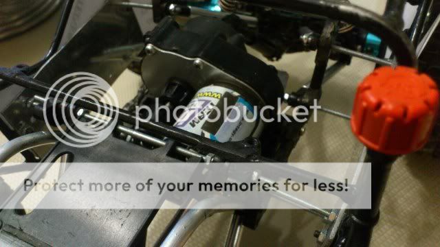

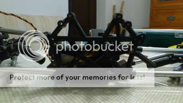

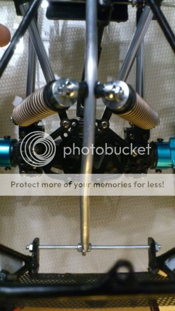

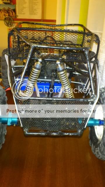

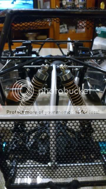

Ya tengo terminados los puentes de los muelles, y colocada la cama de la bateria.
ahora me liare con el soporte para electronica, y empezare a configurar los interiores (cosa que no he hecho nunca). De momento tengo asientos recaro (gracias martinciko). Haber que tal queda...
el chasis tubular, esta torcido en la parte trasera, con lo cual, para que quedaran alineados los muelles con el eje, hice un solo brazo movible para compensarlo.
en la parte delantera hice dos brazos nuevos, que quedaban mas rectos y mejor alineados el uno con el otro

Queva tio el eje va mas adelante y las ruedas son muy grandes
oye no se si ati te gusta asi yo tenia unos 33cm de batalla
Re: CR-01 Tubular
Pues a mi me gusta asi y como tu lo tenias. yo tengo 28cm de batalla. de momento lo dejare asi, porque los links son los del cr01 y si lo quiero mas largo, tendria que hacerme likns nuevos (eso....eso pa otro dia jejeje) en cuanto a los cardans, creo que no tendria problemas porque con los que me diste, veo que me llegarian bien.

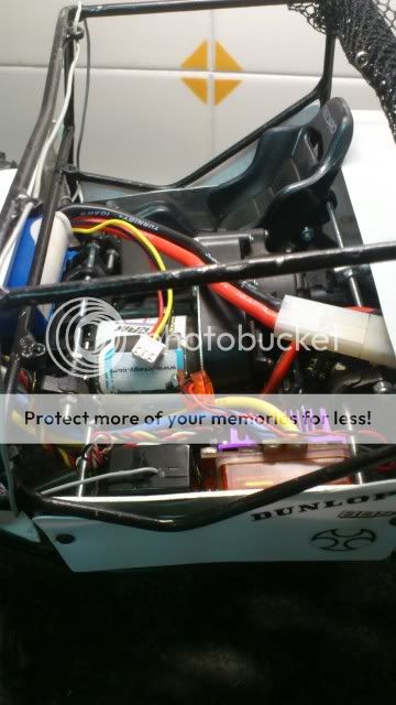

He recortado los laterales del chasis interior, y asi he podido empezar a pensar en el interior. de momento tengo instalado el asiento, y el otro hueco lo he aprovechado para la electronica.
Le pondre una cubierta a la electronica para que no se vea, e intentare buscarme un volante y un muñeco para que sea "completamente conducible"
Se admiten sugerencias...
Sigamos con el asunto.

Yo lo taparia con aluminio de 0,5mm,es manejable,el tema de los muñecos,tienes de tamiya el del wild willy,y en hobbyking,tienes muñecos,de aviones,recortados y enteros,igual alguno te puede valer,as provado en ponerle las flat iron?
SHERPA- Mensajes : 1235
Re: CR-01 Tubular
Hola sherpa, tengo aluminio de 0.5, pero tambien tengo plastico flexible de esa medida, que pesa menos, y da igual resultado, porque tambien lo puedo doblar y perforar. en cuanto a las ruedas, si las tuviera, las probaria, pero solo tengo 2.2 (chisel, y las originales de tamiya).

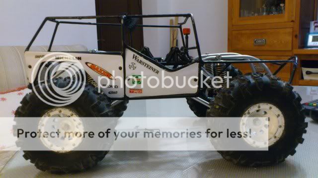

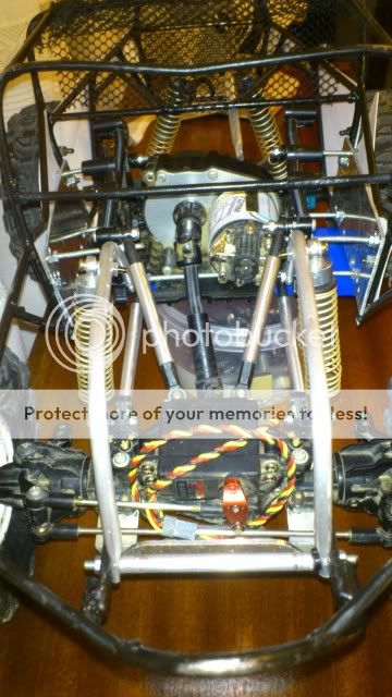

Re: CR-01 Tubular

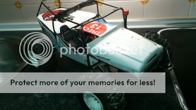

hola gente.
le hice caso a osvi en el tema de la batalla, y la he puesto mas larga. ademas, me fije en videos de coches como este en 1:1, y llevan bastante batalla. asi que me fabrique unos links mas largos y use unos cardan´s de aluminio mas largos.
estoy contento con el resultado. He pasado de unos 27cm de batalla a 32cm. Me gusta mas con la nueva configuracion. tambien aproveche para quitar el anonizado azul de los adaptadores que pasan de eje movil a eje rigido, y los he pintado en negro, para tener un color mas uniforme (en las fotos se vera mejor)
ahora toca pasar a la parte estetica, no se si ponerle techo. y me gustaria ponerle volante y un muñeco. Step by step...
