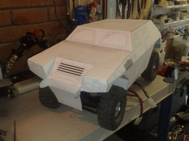

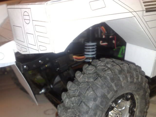

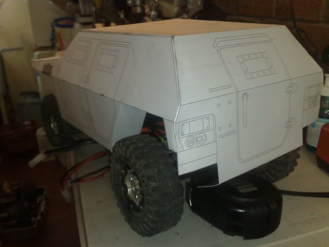

El proyecto consta, de un chasis Axial SCX10, con carrocería de Aluminio de 1'5mm, es un LAV denominado SC-001A (ya que es un prototipo) el primer modelo me consta que podremos verlo en menos de 2 semanas, no obstante, también incorpora cañon con disparo de Airsoft, emisora de 8 canales 2.4Gh, con camara y visión nocturna y un monitor TFT de 3" instalado en la emisora, la torreta tiene que ser funcional en giro de 360º y 45º de àngulo en altura, con posibilidad de montar ruedas 1.9 o 2.2 (cual hay diferencia de comportamiento), de momento ya rueda y con unas expectativas increibles, ya que en estos momentos, nos sube por sitios nunca imaginados, además cuando vuelcas, no duele, lo más minimo, ya que tiene una resistencia estructural, brutal, pondremos videos.

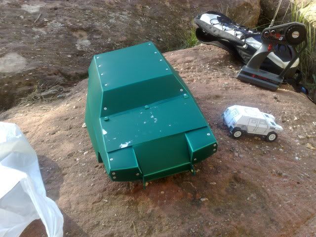

Bueno , pues aqui esta mi aportacion a la clase combat jejeje.
es una tanqueta americana , el modelo es M1117 , de dos ejes con trapecios , osea , que a los del club c.s.i. les molara .
El trabajo de carroceria , se ha fabricado integramente en poliestireno , y unidas sus piezas con tricloroetileno y retalitos de estireno fundido con el disolvente.
La verdad es que cuando comenzamos el proyecto , ya me avisaron de que el material de la carroceria no aguantaria los impactos de los cañones . No les ice mucho caso , y ahora que ya tengo el cañon ,me he dado cuenta que estaba muy equivocado y al primer disparo que me endiñen , se ira todo al garete , pero bueno , que le vamos a hacer .
La proxima en aluminio , como la de martinciko .
De momento , os pongo unas fotos de como esta ahora , y si alguien quiere , tengo casi todo el proceso de fabricacion.
Venga no me enrollo mas , y os pongo las fotos,jejejeje.
